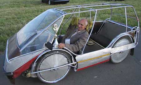

ВЕЛОМОБИЛЬ Карцева! Самый компактный, пожалуй, из четырехместных четырехколесников. При этом еще и полноприводным его сделать никаких проблем.
http://velomobile.org/forumjf/viewtopic.php?f=55&t=4281

Не тот размер колёс!
Хотя его тоже хорошо что вспомнили:)
