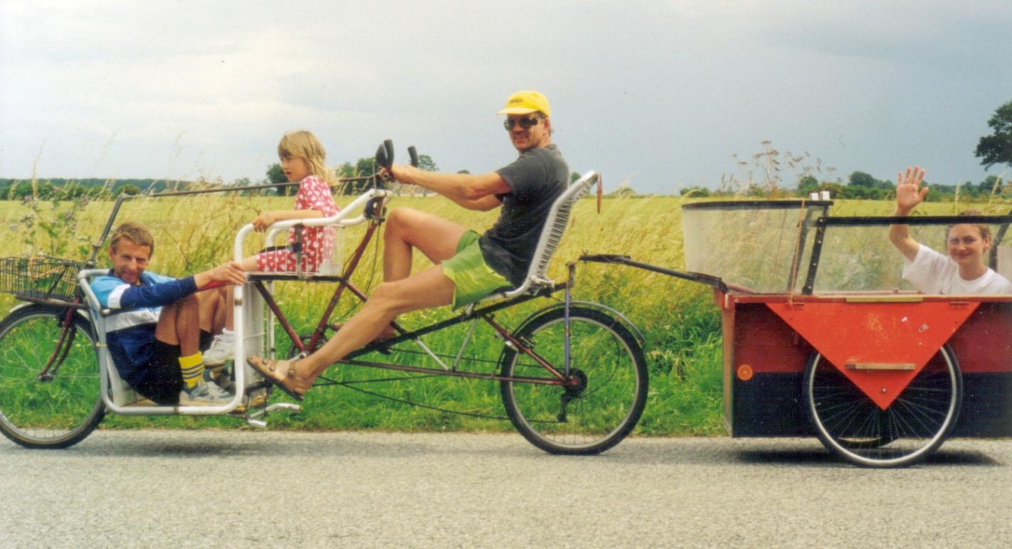

Yakov писал(а):
эх "Надежда"... фанера вещь хорошая... но точно не как несущий кузов... только как обтекатель... я думаю понятно почему)
Ребятишки
Эту фотку я сделал в 1997г. Прицеп из фанеры, несущий фанерный кузов. :violin:
В 2008г я был опять в гостях у Ханса (Hans Pedersen. Denmark). Он понаделал моножество новых веломобилей.А простой фанерный прицеп был жив, но мне как-то в голову не дошло его (прицеп) снимать :shock:
:violin: :flags-ukraine:
http://www.youtube.com/watch?v=W3XniwodjSs
Шурикен, вот тебе идея, заменить задниe маленькие колесики на ледовые коньки :dance: $$
Комментарий к файлу: Эту фотку я сделал в 1997г. Прицеп из фанеры, несущий фанерный кузов
