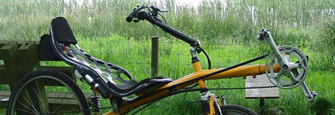

Гляньте, что за сиденье я нарыл:
Его можно выколотить из алюминиевого листа. Этим и занимаюсь, правда, есть клёпка.

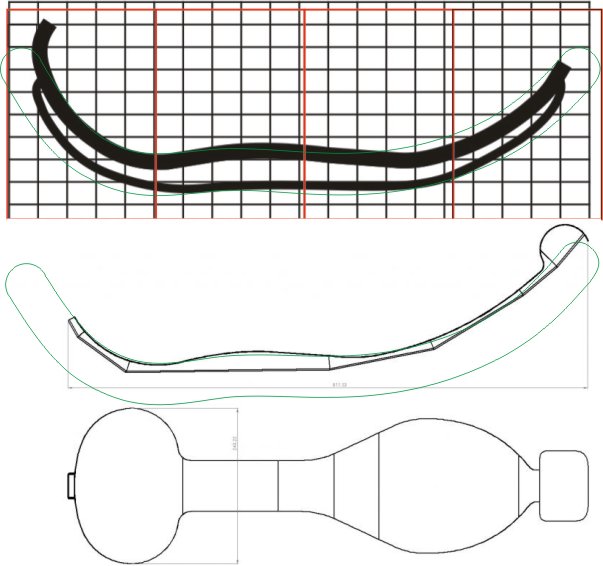

Нарыл на форуме профили сидений уважаемых мною коллег и сравнил со своим профилем, полученным экспериментально. Мой рост 166-167см.
Первое сиденье 1:1 на 100%, а вот на втором фото циферки не разглядел и отмасштабировал примерно.
Профиль изгиба под тело первого сиденья более ярко выражен. В миллиметрах, это 10мм в поясничной части и 12 мм в верхней. Видно, что первое сиденье значительно длиннее второго (под попу) и вот здесь вопрос: а где "золотая середина" и как отражается длина?
Обязательно ли закруглять передний край сиденья? (как на нижнем рисунке)

На сколько понимаю, немного поюзав сиденье Пантеры, загиб внизу - это подяичник :) - не дает сползать вниз при более вертикальной посадке и очень удобно центрирует *опу на кресле
На верхнем рисунке сиденье фанерное и загиба в двух плоскостях там быть не должно... На фото у готового тоже не видел. Возможно, этот профиль был взят за основу, а сделано так, как получилось.

Номер сообщения:#39  Непрочитанное сообщениеДобавлено: Вс фев 21 2016 17:51
GEK писал(а):
"Горизонтальной" ты имел ввиду?
Именно вертикальной - при горизонтальной ты лежишь на спине и не сползаешь... Кстати, верхний профиль я в процессе нещадно обрезал в передней части - практически до ребер жесткости.
 Заголовок сообщения: Re: Изготовление жесткого вентилируемого сиденья
Номер сообщения:#40  Непрочитанное сообщениеДобавлено: Вс фев 21 2016 19:42
Вот в чем задрочка :) Под какой рост твое сиденье? Обрезание происходило в процессе изготовления или эксплуатации?
"Синдром сползания". Главное, что мы правильно поняли суть :)
