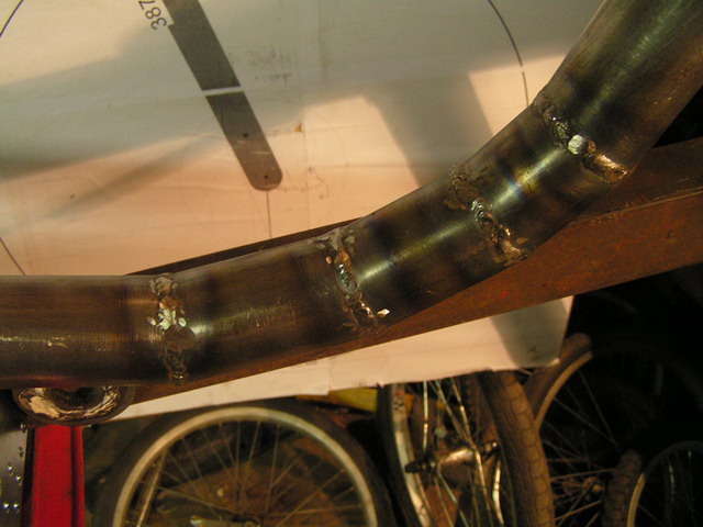

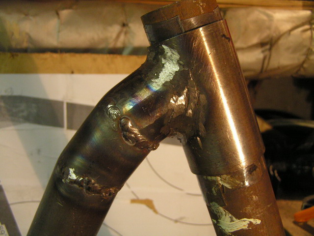

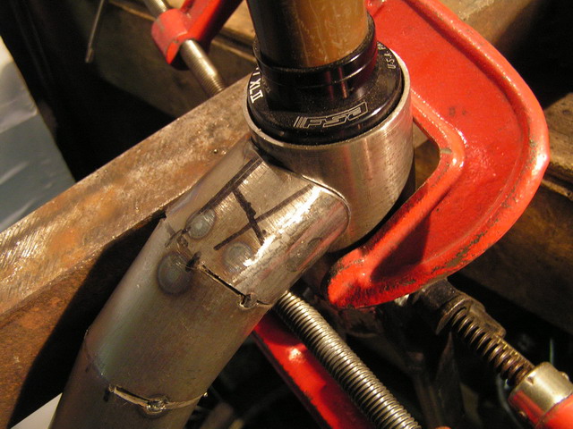

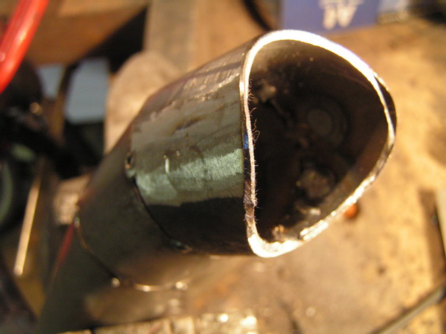

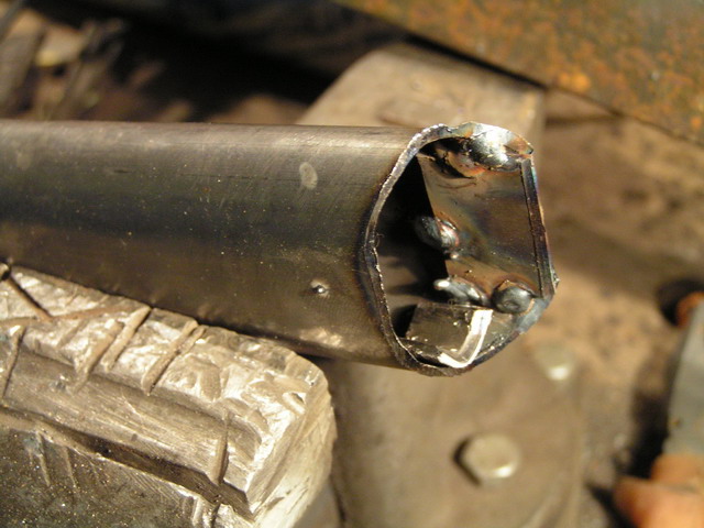

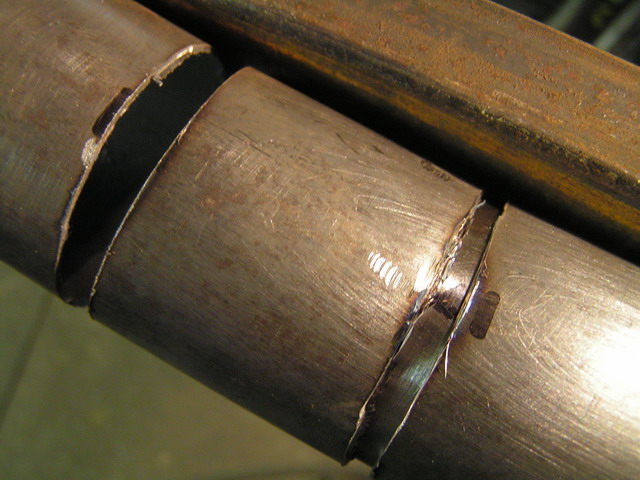

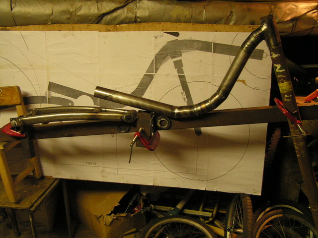

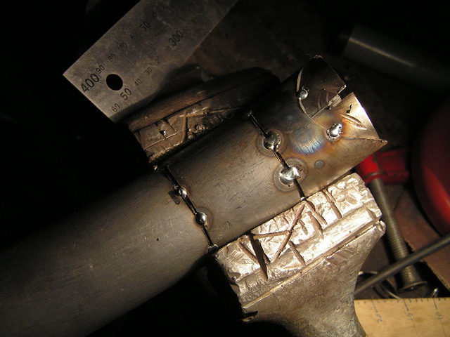

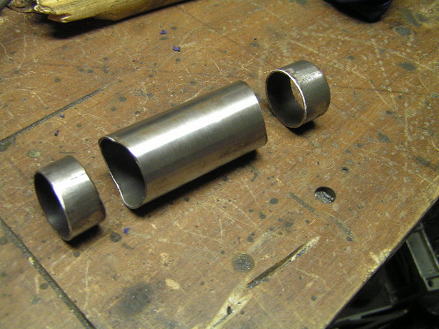

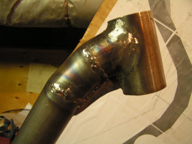

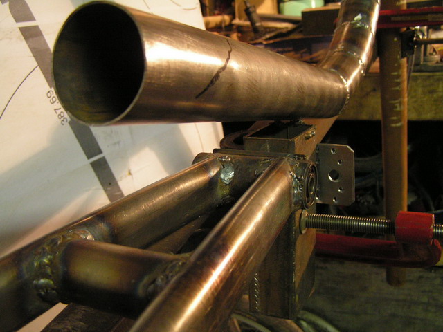

Трубу не просто гнули а подрезали и гнули? Это ваше ноухау?
Можно фото этой самой гнуто-резаной трубы? Очень интересно. А какова прочность такой рамы? А что за труба на раму и на маятник?
 Заголовок сообщения: Re: первый бент в этом году
Номер сообщения:#8  Непрочитанное сообщениеДобавлено: Пн май 03 2010 07:41

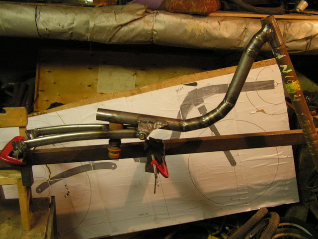

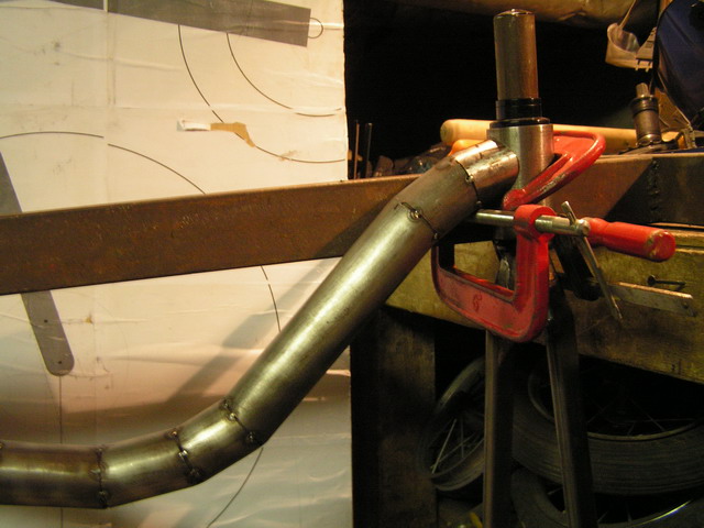

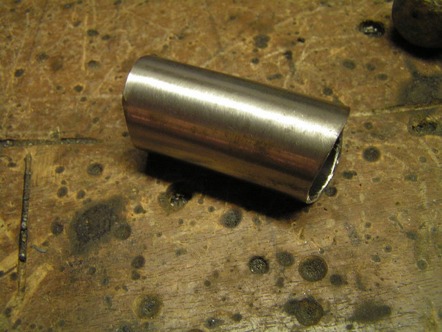

красиво согнуть трубу 48х1 в условиях мастерской не удалось даже с песком - труба плющилась
пришлось пойти на изврат - подрезать трубу и варить
прочность переваренной может будет меньше целой трубы, поэтому в местах надрезов труба усилена вставками длиной 1,5-2 см из трубы 45х1,4 30ХГСА.
труба на раму - 48х1 30ХГСА, на задний маятник - 30х1 Ст20, подплющенная в вертикальном направлении до размера примерно 40х20 мм

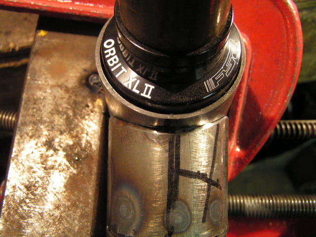

рулевая - 1,5 дюйма

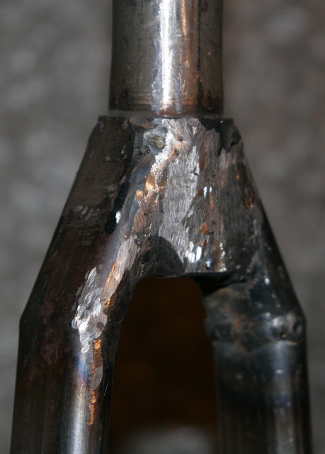

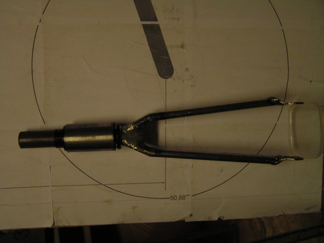

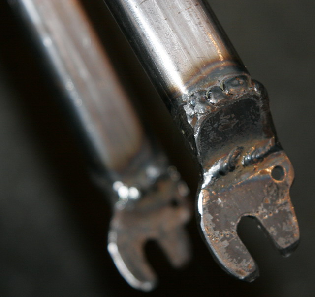

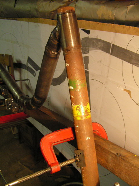

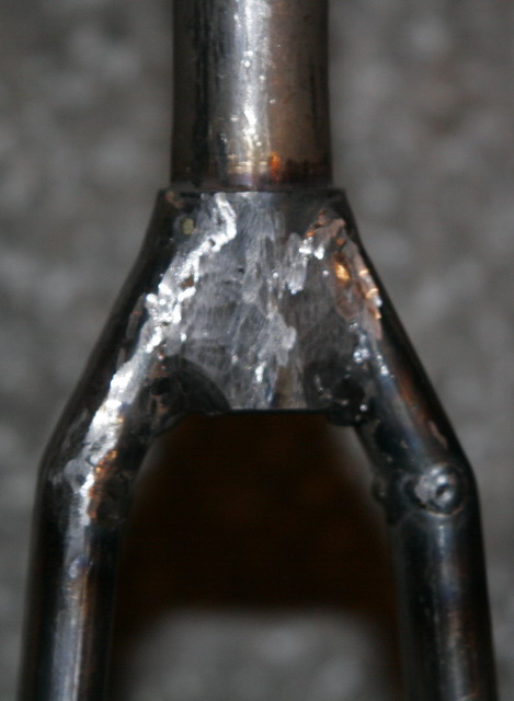

Олега, можно фото передней вилки крупнее плиз)

способ гибки тонкостенной трубы большого диаметра: в неё заливают свинец и гнут ещё горячей. потом свинец выплавляют, стараясь не перегреть трубу.
Номер сообщения:#13  Непрочитанное сообщениеДобавлено: Пн май 03 2010 23:35
Обалдеть - спасибо за совет!
Номер сообщения:#14  Непрочитанное сообщениеДобавлено: Вт май 04 2010 00:05
свинец дело для здоровья не совсем полезное...да и в трубу 50мм много его нада....по советам из различных форумов свинец можно заменить канифолью или селитрой. \еще не пробовал\ сам интересуюсь гибкой труб --освоить удаеться пока только квадратные 15и 20мм .

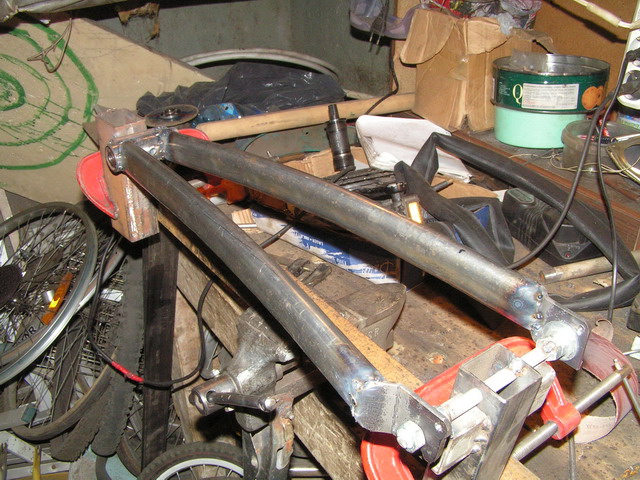

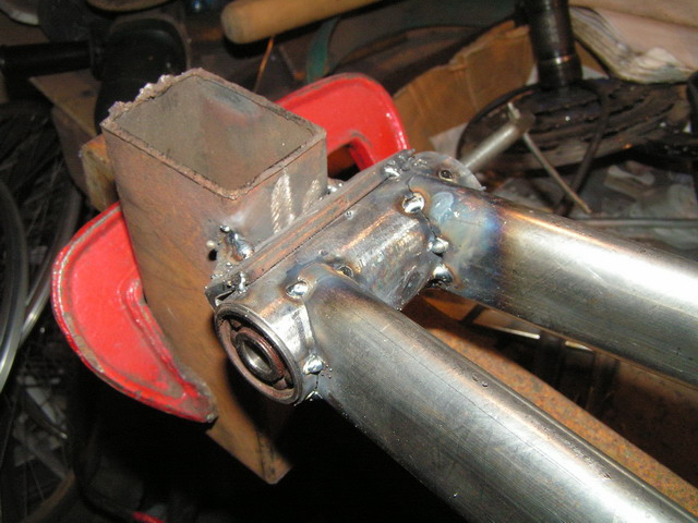

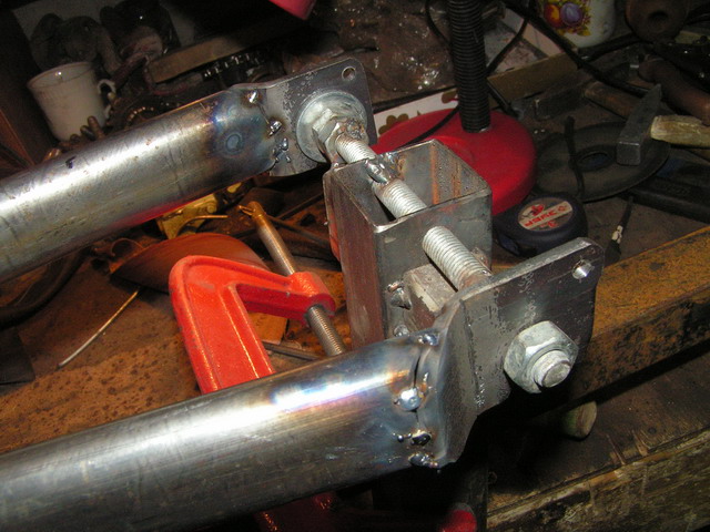

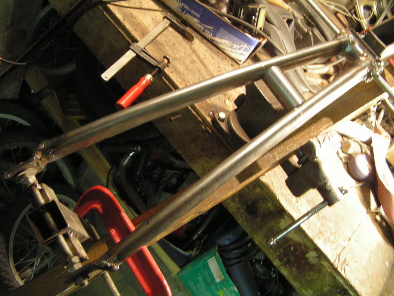

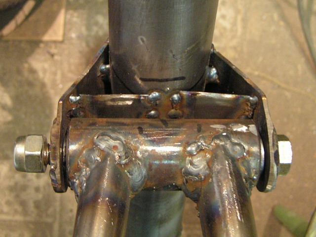

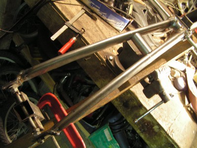

Второй день работы над лигерадом.

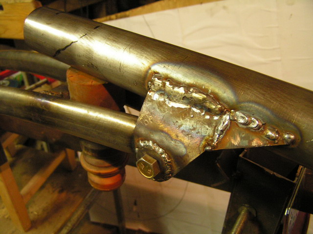

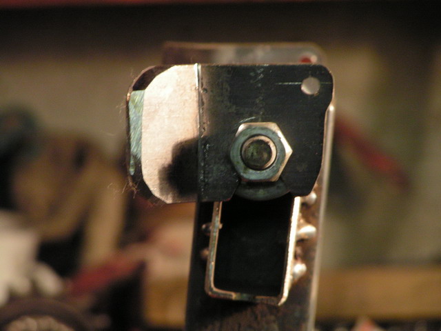

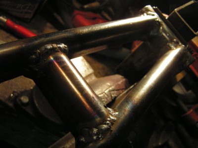

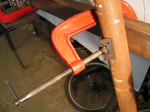

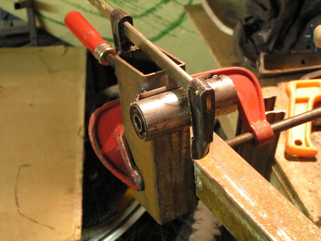

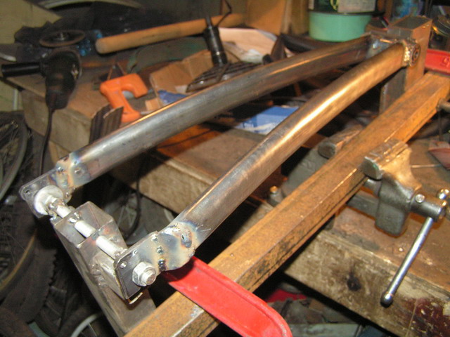

Есть вопрос знатокам: выдержит ли созданное крепление шарнира заднего маятника? Для боковый стенок толщина листа там - 2 мм 30ХГСА, для двух горизонтальных ребер жесткости - 1 мм толщины. и тоже 30ХГСА. Не хотелось бы ослаблять трубу вертикальными швами. Пойдет?

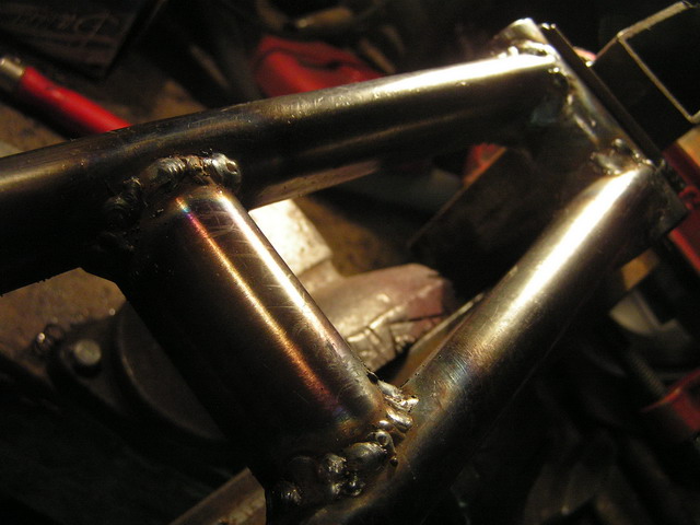

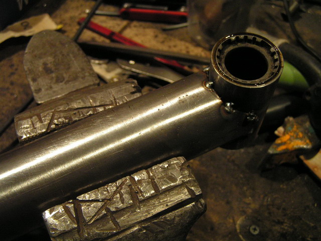

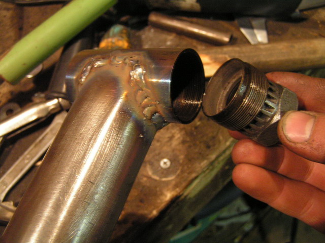

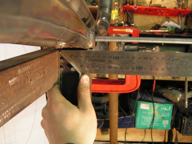

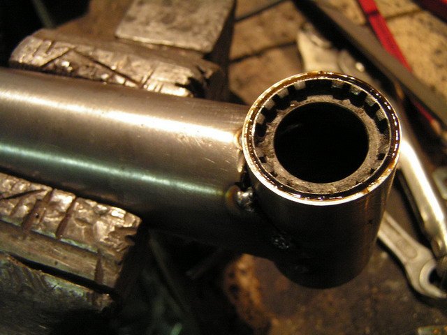

Был найден замечательный способ предохранить каретки от увода от сварки. До этого я варил три каретки, и всегда каретку немного вело от сварки. На этот раз я заранее вкрутил чашки от китайской каретки, смазанные литолом - литол не давал нагреться корпусу и даже в случае прожога должен был не дать привариться чашкам к каретке. Метод сработал замечательно и после сварки чашки выкрутились руками.

А не лишнего на раме швов?Можно было бы раза в два меньше.
Не падай духом-ушибёшся..
Номер сообщения:#17  Непрочитанное сообщениеДобавлено: Вт май 04 2010 07:47
швы определены дизайном
про дорн я в курсе, но у меня нет возможности в рабочее время бегать по предприятиям

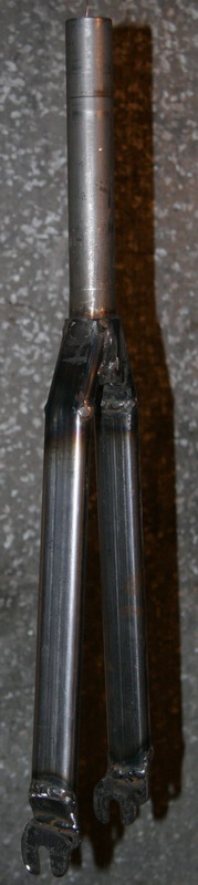

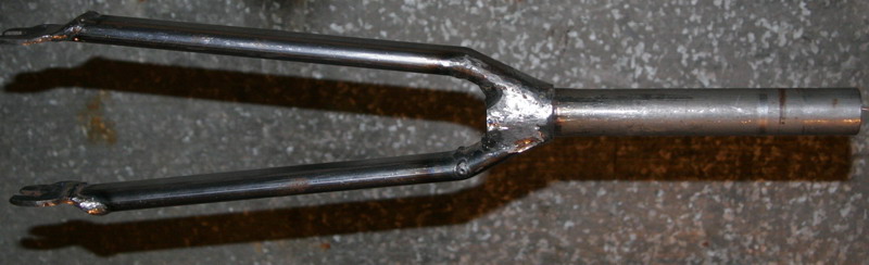

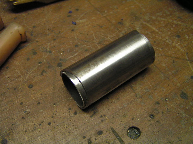

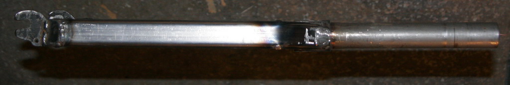

Передняя вилка:

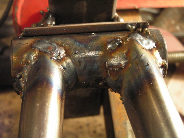

"Ноги" вилки из овальной трубы 30x20х1,5мм. Шток - 1 !/8 дюйма от вилки - донора. Ноги приварены к трубе-проставке примерно 35 мм диаметром и высотой 40 мм.
"Оффсет", он же "плечо" вилки - 20 мм. Крепление для дисковых тормозов приварю под конец, после полной черновой сборки лигерада.
С этой вилки я начал сварку в этом году, так что швы, канеш, отвратные. Сборки "по шагам" нет, так как не было фотоаппарата. Следующие конструкции будут освещаться подробно.
Офигеть, второй день работы, а многое уже почти готово......
Я вот уже третью неделю маятник никак не закончу......
ОПЫТ однако,,,,,,ТОВАРИЩИ.....
HOF, БОГ ПОМОЩ, не иначе
Номер сообщения:#20  Непрочитанное сообщениеДобавлено: Вт май 04 2010 15:59
:oops: не, ну переднюю вилку я раньше сделал, а задний маятник был подготовлен к сварке в день, получается, "ноль".

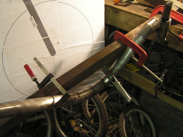

Работе предшествовало месячное обдумывание деталей, чтобы не оставалось непродуманных деталей и не терялось время. В моей работе болше всего времени уходит на тупление над очередной проблемой, как вставить круглое в квадратное и из чего сделать тот или иной узел. Когда все детали "готовы" в голове, то остается только их воплотить в металле, а это сравнительно недолго. Поэтому-то серия из 10 одинаковых велосипедов делается быстрее, чем 10 разных велосипедов.
Кстати, представленный вариант рамы - второй по счету. Первый вариант был рассчитан на жесткую переднюю вилку, и на придумывание технологии сгибания трубы и на три пробных варианта ушла неделя.
