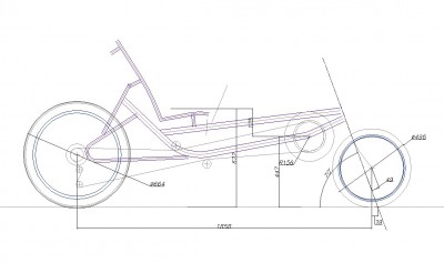

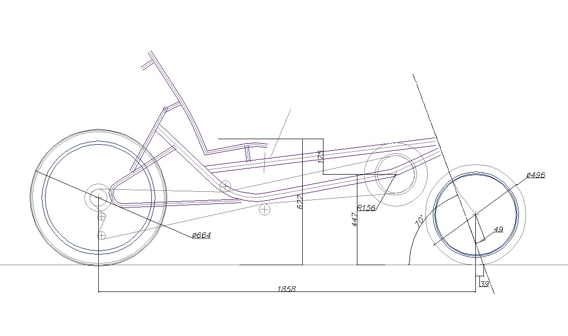

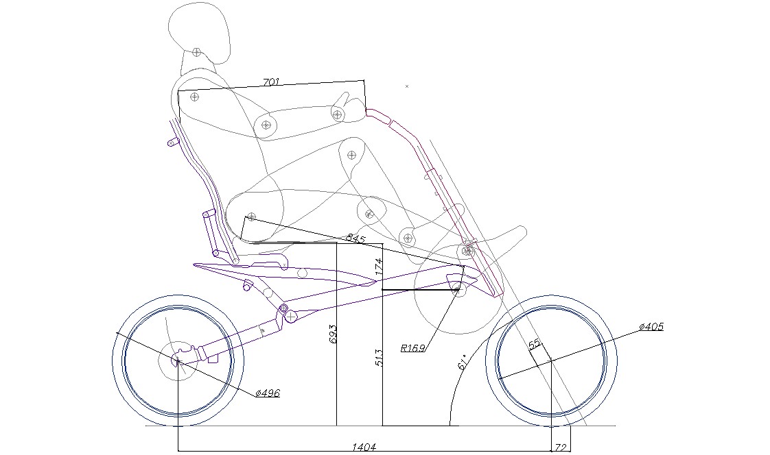

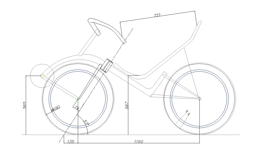

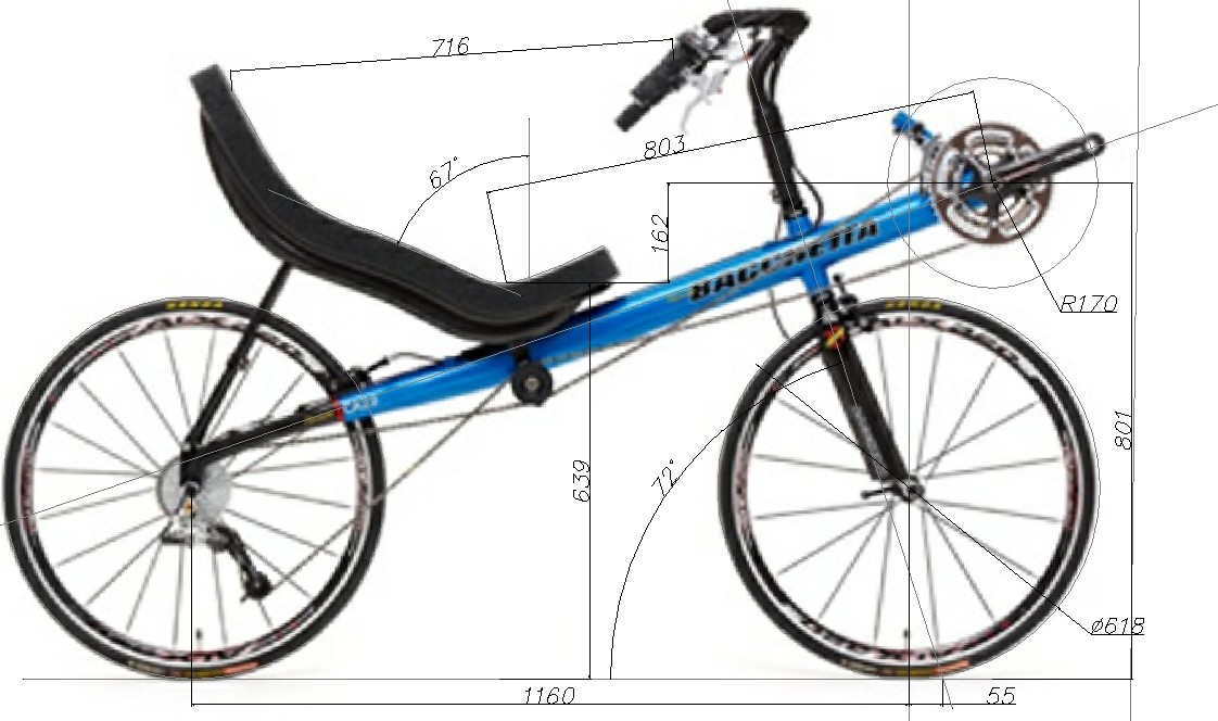

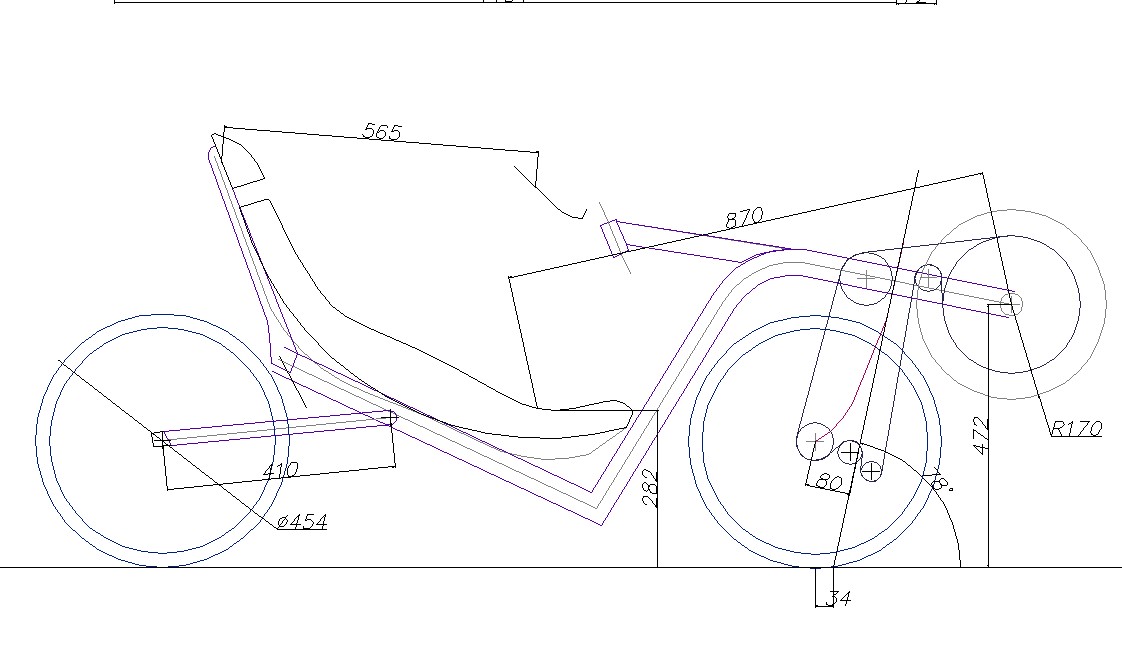

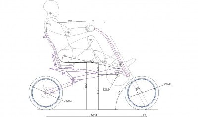

Я тоже переводил эти статьи (12 шагов(by Tom Deakins?) и Эргономика рикамбента (by Henry Thomas)), правда не довел их до того состояния, чтобы можно было их выложить. Особенно заинтересовала вторая - Ergonomic Recumbent Design - тем, что классифицированы, описаны и названы главные точки построения компоновки.
Но, честно говоря, доверия эти рекомендации у меня не вызвали. Компоновка руля и сиденья - вещи достаточно объективные.
Я проверил по своему трайку, по известным чертежам и боковым проекциям одноколейников - параметры примерно совпадают. Компоновки же рулевого колеса практически всех моделей, которые удалось обмерить - очень и очень отличаются от рекомендаций, данных в этих статьях. К тому же одна статья ссылается на другую. Что в итоге? Мнения двух самодельщиков, пусть и многоопытных, и уважаемых.
Читай, думай и проверяй.
Вот некоторые из обмеров
За это сообщение автора Ucon поблагодарил: yabagl (Пт июл 07 2023 09:46)

Интересные схемки! Полезные! А откуда они? Сам рисовал или утащил где?
 Заголовок сообщения: Re: Проектирование хорошо управляемого лигерада за 12 шагов
Номер сообщения:#12  Непрочитанное сообщениеДобавлено: Пн апр 19 2010 22:02
Сообщения: 139
Благодарил (а): 5 раз.
Поблагодарили: 10 раз.
Технология следующая: берешь чертеж или на худой конец фотографию боковой проекции с минимальными искажениями, втягиваешь в Автокад, обводишь и масштабируешь по известным из чертежа или описания размерам, приводишь к масштабу 1:1. Чертеж надо обводить для того, чтобы перевести растровую картинку в векторную. Далее обмеряешь все что угодно, помня конечно, что фотография вносит искажения...
