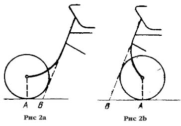

Маленький эксперимент. Если поставить правильный велосипед вертикально на оба колеса, держа за раму и наклонить в сторону, то и руль сам повернется в ту же сторону. Причина такого поведения кроется в конструкции передней вилки и рулевой колонки. Именно они определяют взаимное расположение двух важных точек. Точки А - места контакта переднего колеса с дорогой и точки В - пересечения оси рулевой колонки с той же дорогой. Взаимное положение этих точек задает не только направление куда повернётся руль при наклоне велосипеда, но и его курсовую устойчивость, управляемость, строгость управления, стабильность на виражах и многое другое. Все велосипеды можно разделить на два типа: ВА и АВ. Тип АВ - у которого точка контакта переднего колеса с дорогой расположена впереди точки В (рис.№2а). Тип ВА - Точка А лежит позади точки В (рис.№2б).
При наклоне велосипеда типа АВ в одну сторону, его руль будет поворачиваться в другую сторону и по очень ясной причине - точка приложения силы трения А лежит впереди оси вращения колеса В. Велосипед, при повороте "без рук", будет складываться пополам как ширма и с грохотом сыпаться на землю. Совсем иначе реагирует на наклон руль и переднее колесо велосипеда типа ВА, - они будут поворачиваться в сторону наклона велосипеда сами, и безо всяких рук. А при правильных размерах и углах, велосипед будет стремиться вернуться в вертикальное положение точно так, как будто его руль повернули руками - рулю надо только немного помочь, направить его в нужном направлении, и все будет ОК! По этой причине велосипеды типа АВ в магазинах не сыскать.

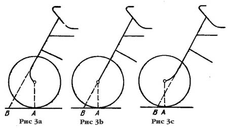

Теперь о форме передней вилки
Варианты, изображенные на рис.№3, а) и б), дают нам слишком большое расстояние между точками В и А, что приводит к "сверх устойчивости" велосипеда. Чем больше расстояние между этими точками, тем больше момент силы, поворачивающий переднее колесо и, само собой, руль в сторону наклона велосипеда. Результат понятен, курсовая и вертикальная устойчивость очень хорошая, а управляемость "ниже плинтуса". Поэтому, для уменьшения расстояния между этими точками, вилку на велосипедах изгибают вперед, рис.№3, в). Но, даже если вилка прямая, то меняют её наклон, относительно оси рулевой колонки, или петухи, в которых крепится переднее колесо, смещают вперед. Рис.№4. Расстояние между осью рулевой колонки и осью втулки переднего колеса, называют по разному, и Rake и Fork Offset, а у нас можно столкнуться с выбегом, смещением или вылетом вилки. Величина вылета вилки R обычно находится в пределах от 30 до 50мм. Зная вылет вилки, угол наклона оси рулевой колонки и реальный диаметр (с учетом толщины и деформации шины) колеса, легко можно подсчитать расстояние между точками А и В. Это расстояние называется Trail или выкат (выбег) переднего колеса, иногда его можно найти в каталогах. Итак, зная Trail, считается коэффициент устойчивости (управляемости) (Ку), который равен: Trail (Т), деленный на сумму, состоящую из длины базы велосипеда (G) плюс Trail (Т), результат деления умножается на 100%. Теперь формула: Ку=(Т/[G+Т])*100% (1), все очень просто. У современных велосипедов Ку лежит в диапазоне от 5% до 7,5% и выбирается обычно значение близкое к границе устойчивости, по весьма прозрачной причине - таким велосипедом легче управлять.
