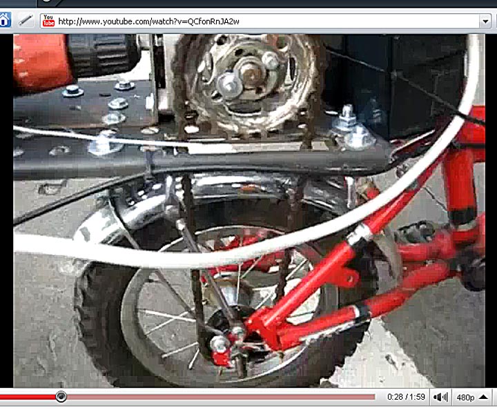

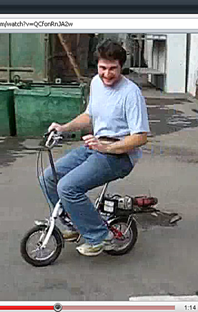

Вот еще привод из электроинструмента. http://www.youtube.com/watch?v=QCfonRnJA2w .
Пацаны педали совсем сняли и пустили цепь через редуктор от "болгарки" с аккум. дрели 12V. Тросиком можно регулировать обороты, приспособив клещевой тормоз к кнопке. Я бы попробовал дать 24 вольта на 18вольтовую дрель. Сгорит??
