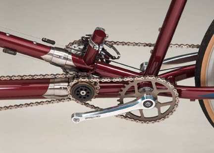

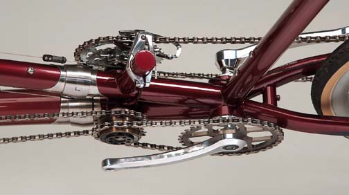

Добрый день. Меня с Женой посетила мысль о сборе собственного тандема. Сначала мы хотели собрать лежачий (по моему называется лигерад), но пришли к выводу, что надо что то попроще, т.е. обычный велотандем собранный из двух велосипедов. Вот у нас и возник вопрос по поводу привода. мы хотим сделать
-НЕ совместное педалирование
-и 2 цепи как показано на рис (см. ниже)
может кто знает, какие там "синхронизирующие" звезды, или что то в этом роде надо использовать. Или может у кого есть наглядная иллюстрация или схема.
Будем признательны ЗА любую помощь.
:confusion-helpsos: :confusion-helpsos: :confusion-helpsos:

На приведённых фотографиях только раздельный привод, а передачи одни и те же, так что не получится одному 90 педалить а другому 60. Будет тащить тот, кто быстрее педалит.

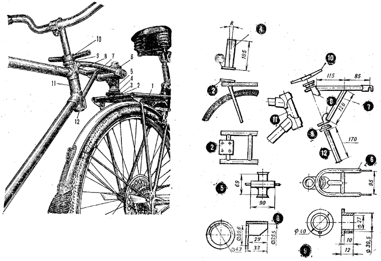

я до армии хотел сделать тандем наподобие опубликованного в журнале моделист-конструктор. сейчас это можно назвать активный прицеп.к обычному велосипеду вместо багажника поставить переходник с крестовиной и к ней закрепить второй велосипед без вилки.полная автономность в педалировании и выборе передач.недостаток--лишнее колесо.

А я трехколёсный тандем делал - основной недостаток, если делать по моделистовским чертежам, нежесткость всей конструкции. и чтобы её увеличить - там не багажник надо усиливать, а просто новую раму делать, хотя с пассажиром малого веса - шел прекрасно и третье колесо как раз и было достоинством.

у кого нет моделиста конструктора .только чертеж --безлирики.я делал подобное в селе без применения сварки конструкция получилась жиденькая но прикольная.
