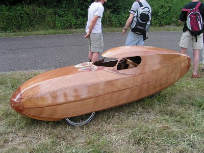

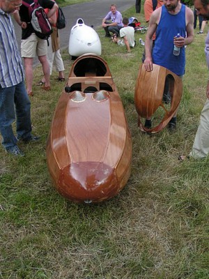

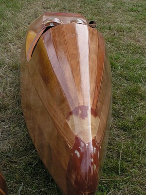

Вторая версия деревянного веломобиля. Есть багажник. 2008 г
Впервые показана на Cyclevsion 2008.
Много фото тут: http://picasaweb.google.com/ian.fardoe/FriendWoodWoodenVMMkII#
Это самый красивый ВМ что я видел! Выглядит просто шикарно :)

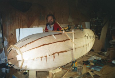

Нашел про него инфу: http://www.blids.nl/o106/hpvnewsarchive.shtml
Веломобиль называется "WoodVM"
Смотрите как люди прогрессирую в плане дизайна!!! :)
На фото первая версия этого ВМ. 2007 г
