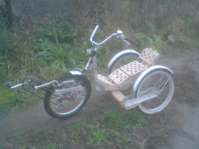

Новый мой аппаратик.
Хотелось чтобы был полегче, чем первый (Оса), устойчивей, компактней, комфортней, более быстрый.
Для изготовления взял алюминиевые профили (труба квадрат 40х40х1.5, уголок 40х40х3, труба прямоугольник 30х15х1.5), клееную доску в качестве торсиона для подвески и велосипед Форвард 6-скоростной с 20'' колесами.
После первой сборки и пробы пришлось усиливать задние перья и крепление рулевой колонки к раме - применил куски 2-мм нержавейки, стальные трубки под перьями задних вилок.
Как обычно, собрал все на болтах. А с алюминием и нержавейкой еще и красить не пришлось.

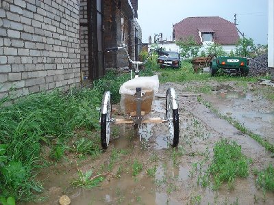

Параметры: колесная база 850, колея номинальная 600, ширина 740 высота сиденья 300, вес ~21кг. Скорость еще неизвестна, да и нужна большая звезда, ищу 2-мм сталюгу.
Колея 600 маловата несмотря на пониженное по сравнению с Оса-1 сиденье (там было сиденье 400 и колея 640). Видимо, потому что сам аппарат легче и его центр масс смещен ближе к переднему колесу. И маленький трейл меньше смещает пятно контакта Пд колеса. Сделал отрицательный развал, теперь колея 625, но хотел бы 700 - тогда будет использована вся ширина трайка. Накат, как ни странно, не ухудшился, и вообще, эта машинка едет заметно легче, чем Оса-1. Видимо, из-за более хороших покрышек и втулок.
Сидушку и руль, конечно, еще буду доделывать.
Торсионная подвеска очень комфортна.

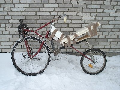

Номер сообщения:#7  Непрочитанное сообщениеДобавлено: Пт июн 19 2009 15:43
Что-то не вижу на этом макете 45 градусов...
Номер сообщения:#8  Непрочитанное сообщениеДобавлено: Пт июн 19 2009 23:49
Вот, сегодня заклепал:
http://www.velomobile.org/forum/viewtopic.php?p=15275#15275
А на том макете действительно нефига не 45.

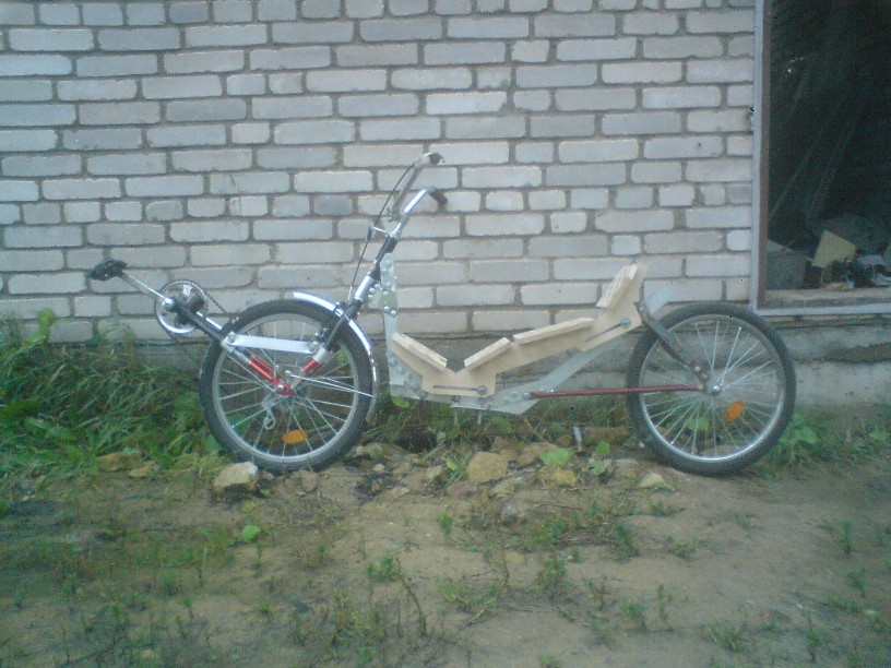

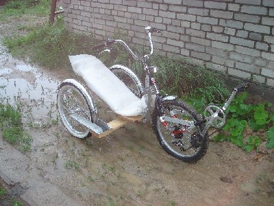

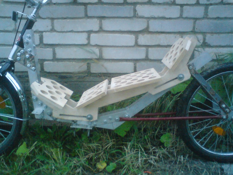

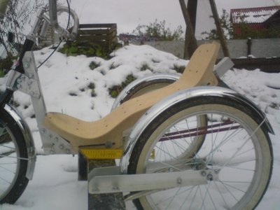

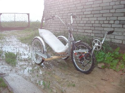

Изготовил сиденье из влагостойкой фанеры. Удобно даже без подстилки (но в осенней одежде). Регулируется расположение сиденья на раме под рост пилота. Вес сиденья 2230 г. В перевернутом виде я на нем прыгал, вес держит, не трещит, прогибается слабо. Поставил на ОСУ-2. Пробую приклеивать турист. коврик.
Затем я накачал колеса до дуба и, разогнавшись, наехал на кочку и доломал деревянный торсион (до этого он треснул, когда я на нем прыгал). Так как хотелось продолжать кататься, по-быстрому снял торсион, поставил задний треугольник под одно колесо. До кучи и ОСА-2 теперь побывала лигерадом. Еще и лоурейсер. С более правильной зокраподобной геометрией и удобным расположением руля ЭТО едет довольно устойчиво. Но дорога была очень мокрая. Воодушевившись, начал сильно давить на педали, и дорогу лигерад держал хорошо, но когда я перестал давить, тут же заколбасило и я нае...здившись, завалился на жо...сткий асфальт. Чуть поцарапался через одежду, но ничего. Видимо, на педали давить перестал, а компенсировать рулем не перестал.
Как оцените сиденье?
Какие хитрости в вождении зокраподобных? (вопрос к Шурикену, Никите Ватину и Hof)
Комментарий к файлу: ОСА-2 с новым сиденьем
Комментарий к файлу: Низкий лигерад
Комментарий к файлу: Сиденье крупным планом

Номер сообщения:#10  Непрочитанное сообщениеДобавлено: Пн окт 05 2009 17:16
Однако технологичный вышел лигерад! Выглядит как андроид, но внушает :) Серьезный аппарат. Но руль я бы заменил на другой, типа "Супермен".
По поводу езды на зокроподобном аппарате - геометрия у тебя нормальная, проблем быть не должно. Заколбасить могло из-за люфтов в рулевой колонке, люфтов в колесе или недостаточной торсионной жесткости рулевой. Или несколько факторов сразу.
Я так думаю.
 Заголовок сообщения: Re: Оса-2 от Warlus
Номер сообщения:#11  Непрочитанное сообщениеДобавлено: Пн окт 05 2009 17:20
Угол рулевой слишком вертикальный, сиденье слишком полого, руль вообще не пойми где. Сиденье креативно, карека слишком далеко от колеса.
Номер сообщения:#12  Непрочитанное сообщениеДобавлено: Пн окт 05 2009 17:38
Насчет каретки - не показатель. На Зокрах, заметь, стараются ставить сиденье как можно ближе к колесу, соответственно, каретка тоже должна уйти, по остаточному фактору, далеко вперед.
Другое дело, что трейл, судя по фото - 60 мм, угол рулевой - 60,4 градуса. На Zockra эти показатели - 120 мм и 55 градусов. На Zockra рулить, как ни странно, легче, чем на "мазурчаке" - за счет того, что рулевая ближе к тазу, руление более естественное.
Номер сообщения:#13  Непрочитанное сообщениеДобавлено: Пн окт 05 2009 17:50
Короче, трейл увеличивай.
Номер сообщения:#14  Непрочитанное сообщениеДобавлено: Вт окт 06 2009 01:26
Спасибо!
А мне казалось, трейл надо наоборот уменьшить до 50, а он где-то 100-150. Надо мне попробовать разный. Батя как раз предложил его полуавтомат ко мне перевезти, видя, что я в гараже такое всякое-разное интересное творю.
Руль довольно удобно расположен, хоть он и стандартный "савецкий".
Падение, щас припоминаю, выглядело не как расколбас, а как резкое заваливание, которое так и не удалось устанить, я выехал до осевой и там уже упал.

Еще вариант сиденья с накладкой из 4-мм фанеры:
Комментарий к файлу: 4 мм маловато - играет. Но зато весит 1610 г.

К этой фотке еще бы линеечку - цены б ей не было! :)
Номер сообщения:#19  Непрочитанное сообщениеДобавлено: Ср окт 14 2009 00:22
Кому нужен профиль - фото с линеечкой. Мой рост 1680, ширина сиденья 240, для основания ("рамы") берём фанеру толщиной 15мм, для накладки 4-8мм, отверстия в основании под крепеж 8мм. Профиль в месте верхнего сгиба следует закруглить бОльшим радиусом.
Номер сообщения:#20  Непрочитанное сообщениеДобавлено: Ср окт 14 2009 10:13
У меня есть готовое буржуйское сиденья из бальзовой фанеры (непривычно лёгкое) На мой рост великовато.
У тебя хорошая конфигурация сиденья, но на нём будешь потеть, что самое хреновое. Можно, кстати, его просто завертикалить.
