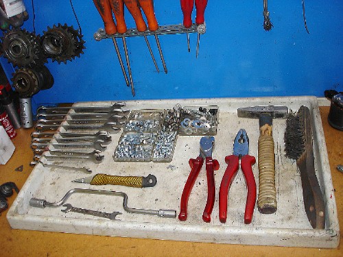

Замечательная приспособа получается из металлического прутка 6мм. Согнуть вороточком,
разбить молоточком концы 4-х угольничком под головки \у меня постоянно насажены\
8-ти и 10-ти мм.
Таким ключиком легко подлазить под крыло, выкручивая крепление возле каретки
или фонарик. Даже через колесо поможет открутить щиток.См рис-1.

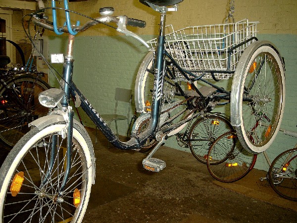

Работать стоя в 14! раз легче, чем согнувшись. Если потолок над головой- прикрепи
цепи \даже старые велосипедные пойдут\ с крючками под руль и багажник. Вешать можно
хоть тандем, хоть такую "каракатицу".
Крепление цепей чуть шире вела - болтанки меньше. Полюбуйтесь на рис.

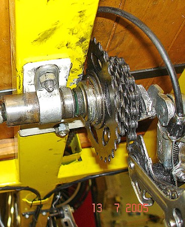

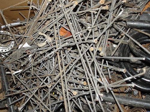

Спицевание заднего колеса усложнится разной длиной спиц в левой и правой
стороне. Возле кассеты спицы, примерно на 2 мм. будут короче. Чтобы не
путать размер, можно спицы на одну сторону "почиркать" маркером.
Для спицевания "круглых"ободов, где ниппель сидит глубоко, надо
изготовить приспособу. Кусок спицы 12-15см вбить в круглый черенок,
сохранив на конце резьбу. Накрутить ниппель так, чтобы остались 2-3 витка
резьбы. Накрутив монтируемый ниппель, вставляем в глубокое отверстие обода,
навинчиваем на спицу, придерживая ключем, выкручиваем приспособу.
Я изготовил подобное из китайской часовой отвёрточки, нарезав 3 витка
подходящей резьбы.
Накрутив новый ниппель, можно добраться при замене к отверстию, не снимая
покрышки с колеса, а только спустив камеру.
На коробках со спицами пишут размеры, например 286х14 или264х13.
Последняя цифра обозначает диаметр резьбы/в попугаях?/. Надо помнить:
14 ТОНЬШЕ, чем 13 !! При замене спиц надо проверить, какой диаметр у
ниппеля.
В "полевых" условиях, при отсутствии спицы нужной длины, можно обойтись
более длинной. Откусить кусачками шляпку. Загнуть спицу на нужный
размер, а через 2мм. загнуть ещё раз/но не крючком/. Получится "ступенька",
на которой спица может пройти многие сотни километров.

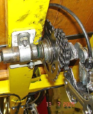

ВОСЬМЁРКУ на колесе можно править в косяке /стих типа/, но полетят
потом спицы в самый неподходящий момент /когда девушку решил прокатить
на рамке/. Лучше заменить обод сразу. Снять колесо, разбортовать, снять
прокладку. Совместить по дыркам с новым ободом по отверстиям для
камеры и, главное, "верхняя дырка с верхней".Если "верхняя" попадает на
"нижнюю"- сместить обод до совпадения. Связать или лентой зафиксировать
в трёх-четырёх местах обода. Отпустить все спицы ключем, чтобы можно
было использовать вышеописанную отвёрточку. Придерживая ниппель ключём
, Вкручиваем отвёртку до упора в ниппель, переносим его на новый обод со
спицей, накручиваем, придерживая ключём-выкручиваем отвёртку.

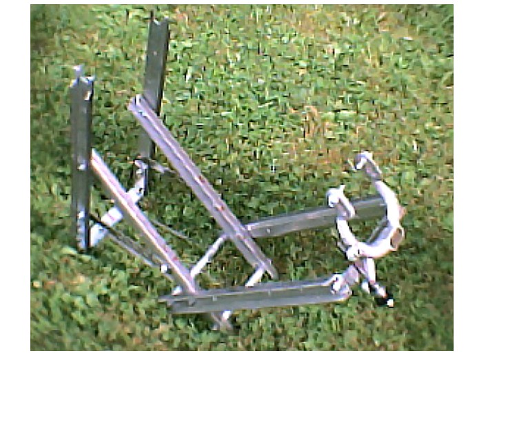

После переноса всех спиц, регулируем на станке. А старый обод??
Из старого /квадратного/ дюралевого обода можно приготовить уйму полезных вещей!!
Смотри "станок" для спицевания/рис./ Дуги на рикшу. Перголу и многое...
Обод распрямляется в тисках.

Прочность колеса напрямую зависит от его диаметра и расстояния между
фланцами. Так переднее колесо на 24 дюйма будет надёжнее 28-го заднего.
Демонтировать "ПИОН" съёмником со старого колеса получается крайне
редко. Если не надо сохранить "пион", тогда откручиваем вправо(левая резьба)
регулировочную (гайку?) шайбу? бородком, вытряхиваем шарики, собачки,
пружинки. Зажимаем в тиски в тех местах, где стояли собачки, скручиваем.
Кстати, пион, на кот. написано " FULL....", имеет полный ряд шариков(без
вставок), намного долговечнее, чем китайские с промежутками в шариках.
Доказано на тяжёлой рикше. А два "пиона" на концах промежуточного вала
играют роль своеобразного ДИФФЕРЕНЦИАЛАа на заднем мосту.
Левая чашка каретки имеет такую же резьбу, что и все ведущие(задние)
велоколёса. Можно использовать в промеж. валах, накручивая любые
трёщётки. А можно использовать как "УДЛИНИТЕЛЬ РЕЗЬБЫ" на заднем
колесе и поставить два "пиона". (Кому надо использовать линейное движение
шатунов, к примеру).
На рисунке видно и использование подшипника каретки(под хомутом) с
чашкой (под трещёткой) на промежуточном валу.
Добавлено спустя 8 минут 47 секунд:

Комментарий к файлу: видок снизу рикши из прямоугольных труб
