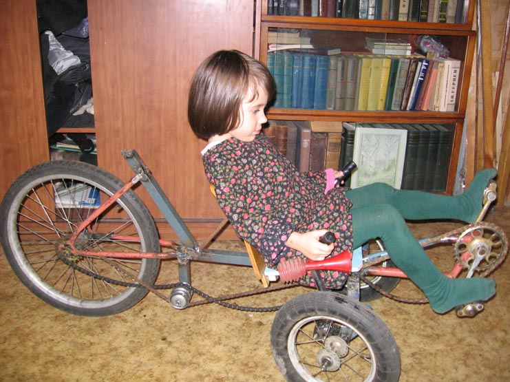

Когда сам начинаешь собирать конструкцию, то исходишь из того, что есть по рукой. Пойти и купить велосипед, а потом его резать не поднимается рука.Так как не уверен, что выбраная тобой схема правильна, а переделывать по нескольку раз все равно приходится. Если все комплектующие покупать, заказывать,то получается дорого.
Что от чего использовано :
Поворотный узел из самоопределяющегося ролика.
Поворотный шарнир из поршня авто-кондиционера (поршень алюминиевый ,шатун железный.)
Крепление колеса консольное.
Для ребенка 4-6 лет крепление выдержит .
Промблемы с цепью, так ,задняя втулка останется с тормозом . Хочу на зиму переделать в снегоход.
Надо переделать раму, путь цепи, сидение.
Дочка торопит!=)
Добавлено спустя 5 минут 26 секунд:
дочка на велотрайке:
Добавлено спустя 1 минуту 32 секунды:
поворотный узел.

А рама на вырост делалась?
Так, по цепи. Эти ролики слишком низко проходят - будут задевать и за бордюры, и за лежачих полицейских. Если нижние перья заднего треугольника ноклонить ниже, то можно будет спрямить цепь:
Добавлено спустя 21 минуту 35 секунд:
А можно перья и не опускать - просто сдвинь ролики вперед и вверх.

Врядли эту конструкцию с ребенком на ней отец выпустит на дорогу.
Илье: советую обмотать потом все трубы поролоном либо надеть на них теплоизоляцию для труб, а перед передней звездой воткнуть щиток - все для безопасности

Задумка хорошая! Боюсь что крутить будет ей трудно на такой передаче. Судя по фотке, трайк ей на вырост. Можно было бы сделать
рельсы для сидения что бы отодвигать его по мере роста или если
какой-нибудь другой ребенок захочет покататься. Не мешало бы поставить переключатель на 5-6 скоротей и сделать защиту из легких алюминиевых трубок. Правда это прибавит вес, но мне кажется творение не испортит. И вообще ты молодец! :D Интересно дочка сама захотела себе трайк или это твоя инциатива?

Щиток перед звездами - здравая идея. На такой диаметр как раз от болгарки должен подойти. :P Или крыло от детского велосипеда.
Хе-хе, есть такие дороги, во дворах, где машины не ездят, потому что 100 метров по-идее пешеходной дорожки перегорожены аж пятью "лежачими полицейскими" и шлагбаумом в самом конце. Пешеходная дорожка. По ней дети катаются. Ага. "Полицейские" аж стесаны самокатами. И бордюры, для полноты ощущений.

Отцы, кто из вас выпустит своего маленького ребенка на дорогу?
Зачем обматывать трубы поролоном?
На вырост - нет . Трайка дочки на 2-3 года хватит потом будет другая конструкция. Идей тьма !
На детской конструкции проще отрабатывать задумки. Только жаль что самому нельзя испытать трайк а так хочется!
Номер сообщения:#7  Непрочитанное сообщениеДобавлено: Пн ноя 20 2006 23:23
Тогда раму можно укоротить малость - легче будет, компактнее.
Номер сообщения:#8  Непрочитанное сообщениеДобавлено: Пн ноя 20 2006 23:35
А если ее, не дай бог, этим трайком накроет? Последствия будут меньшей тяжести.
Добавлено спустя 1 минуту 39 секунд:
А ты не знал что трайки могут переворачиваться?

Денис, ты прав по поводу устойчивости . В моем случае придется делать все заново. Пускай покатается . Там будет видно . Усовершенствованный вариант покажу позже.
Номер сообщения:#12  Непрочитанное сообщениеДобавлено: Пн ноя 27 2006 23:48
Усовершенствованный вариант детского трайка. Катались поздно вечером. Дочка носится, опасных, резких поворотов делать не заставишь. Народ шеи сворачивает.
Особенности конструкции :
Повортные шворни из корпуса самоопред. колеса .
Поворотные пальцы - поршень с пальцем из компрессора дорожного холодильника.
шкиф отжимной - шкиф на роликовых подшипниках из колеса самоопред. ролика.
Добавлено спустя 50 секунд:
дочь на нем:
