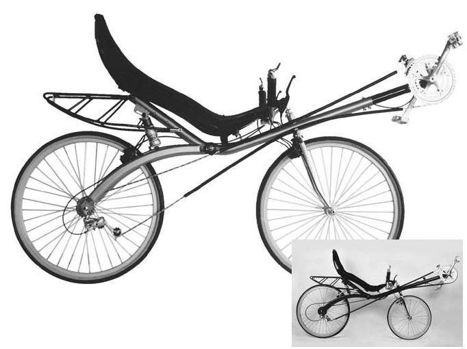

Есть еще вот такой вариант. Это бент 26/26 от M5. Правда, по всей видимости, тяга здесь все же присутствует коротенькая, но можно вполне и без нее обойтись.
Олег поделись опытом про правильное распределение веса по осям: кажется, что человек здесь слишком на переднем колесе сидит. Или нормально?
Номер сообщения:#3  Непрочитанное сообщениеДобавлено: Пт дек 16 2005 18:21
Никакой тяги здесь нет. Используется стандатный шоссейный вынос.
Смотри внимательней.
По развесовке хрен его знает. Похож на мой первый проект по развесовке. На нем было 54% - переднее колесо, 46% - заднее.
Бент, представленный на фотке, сделан для туризма. А посему, когда его багажник нагрузят рюкзаками, центр тяжести сместится к заднему колесу. Если нагрузить 25 кг на багажник,строго над задним колесом, развесовка будет примерно 47% - перед, 53% - зад.
Вообще, мне этот профиль не нравится. Велик "правильный", но сам по себе уродский. Я хочу как Shockproof.

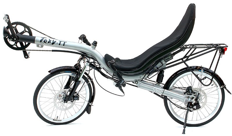

Кто-нибудь пробовал такой вариант?

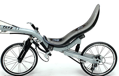

Я пока еще не ездил с аватаром,но вариант "Токси ТТ"- чисто субъективно,воспринимается более надежным и крепким,в виду отсутствия тяги и дополнительной оси руля. Единственный минус- его не удастся сложить при транспортироке. Попробую себе такой соорудить,вот только нижняя труба рамы...слишком низко... :roll:
(очень понравился этот вариант,ну очень) Хочу!
