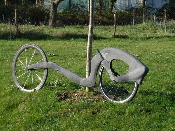

 Заголовок сообщения: Zockra - французские углепластиковые лигерады
Номер сообщения:#11  Непрочитанное сообщениеДобавлено: Пт май 29 2009 18:25
Потрясающе красивые лигерады французского самодельщика!
Сайт
Видео
Блог автора
Zockra рамы:
Рамы лигерадов Zockra сделаны из низкотемпературного углепластикового препрега. Этот материал - результат интенсивных исследований, направленных на то, чтобы наполнитель застывал при более низких температурах (65-80 гр. Ц.), чем обычно (120 гр. Ц.) и все еще обеспечивал хорошую температуру, при которой наполнитель не становится мягким опять. Этот материал дает намного более гладкую поверхность, чем обычный препрег и точечные ямки меньше размерами или вообще отсутствуют.
Препрег - это слой углепластика (любого вида) пропитанный машинным способом достаточным количеством смолы, чтобы не было капель смолы на поверхности. Препрег затем покрывается листом тефлона с одной стороны и замораживается, чтобы предотвратить застывание смолы.
Использование препрега делает жизнь легче для конструктора. Ему нужны только пара перчаток, нож и пара ножниц. Безопасность здоровья тоже нахоодится на лучшем уровне, так как здесь нет сырой смолы, нет кисточек, нет ацетона, нет прикатывающих роликов. Препрег извлекается из морозильника за сутки до ипользования и и каждый слой обрезается по шалону (риск ошибки уменьшен) и наклеивается к пуассону как наклейка-стикер. каждый обрезок используется для тех мест, где требуется усиление (стыки, крепления стоек сиденья, ролики).
После размещения всех слоев в пуассон, внутрь рамы засовывается надувная "колбаса", чтобы обеспечить прижим слоев углепластика к пуассону и убрать пузыри, которые могут привести к катастрофическим последствиям. "Колбасная" технология уменьшает расход материала, не нужна вакуумная технология, не нужны прокладки для впитывания излишков смолы, вакуумные мешки и прочее. Это огромный вклад в сохранение природы.
Лигерады Zockra строятся по самой прогрессивной технологии с использованием углепластикового препрега и надувной "колбасы".
Kouign Amann special
Разгоняется до 60 км/ч на плоскости!
http://zockra-factory.com/images/Produc ... pointe.jpg
Обратите внимание на передний привод:
Rapide
Новое поколение "лежачих" велосипедов пришло! Rapide - это ваш идеальный байк для гонок, длинных дистанций и ультра-поездок.
Рама-монокок сделана вручную во Франции из карбона-препрега.
Рама весит неординарно мало, и лигерад целиком можно сделать весом меньше 7.5 кг.
Стоимость фреймсета - 2790 евро.
Гарантия 10 лет.
Комментарий к файлу: можно спокойно ехать без рук!
Комментарий к файлу: и держать скорость чуть больше 50 км/ч без обтекателей!

Номер сообщения:#12  Непрочитанное сообщениеДобавлено: Пт май 29 2009 19:36
О-фи-геть!!!!

Номер сообщения:#13  Непрочитанное сообщениеДобавлено: Пт май 29 2009 20:30
А мы тут плюшками балуемся.
Ватина вспомним? Видео французов есть? Ездить на нем как? Не виляют.

Номер сообщения:#14  Непрочитанное сообщениеДобавлено: Пт май 29 2009 20:47
Не виляют
видео
Номер сообщения:#15  Непрочитанное сообщениеДобавлено: Пт май 29 2009 22:36

Я вижу, ты крепко запал на мазурчаковатинскую схему :)
Номер сообщения:#16  Непрочитанное сообщениеДобавлено: Вт июн 02 2009 02:31
Космические корабли.
Это действительно выглядит, как новое поколение. Вдохновляет не по-детски.

Номер сообщения:#17  Непрочитанное сообщениеДобавлено: Вт июн 02 2009 13:29
Впечатлило.
Может такую конструкцию сделать? У Ватина я не смог прокатиться, он давал попробовать. Не получилось у меня. Вот теперь задумываюсь? Вынашиваю сейчас новый проект "ОДНОКОЛЕЙНЫЙ".
Наклонный трайк нравится, но трайк уже есть.

И всё-таки, как на этих жёстких карбоновых лежаках-пластинах осуществляется вентиляция спины?

Номер сообщения:#19  Непрочитанное сообщениеДобавлено: Вт июн 02 2009 19:45
Просмотрел внимательно видео. Все таки он виляет. Есть паразитное влияние. Но едет КЛАСС.
Наверное я буду делать классический привод на заднее колесо. Думаю, что так уже проверенно временем. А на этом надо бы проехаться. Может и лучше, но стремно.
Кстати. А как ростовка, регулировка бод рост на переднеприводном. Похоже, что нет регулировки.

Номер сообщения:#20  Непрочитанное сообщениеДобавлено: Ср июн 03 2009 03:58
Eto Nikita Vatin neskol'ko komentrov o Zockra.
pri razvorote na maloy ploschadi rul' upretsia v nogi.
Ja na sofabike mogu povorachivat' rul' na 75* gradusov ot priamoy linii.
Na Zockra netu amortizacii zadnego kolesa. Dlia korotkoy gonki na ~30km amortizacia=izlishestvo. Esli zadumaete TYP na 100km i bolee zadniaia podverka MUST-BE
