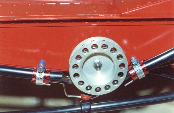

Насколько я видел, на заднеприводном варианте Соловьева в качестве отжимающего ролика силовой ветви цепи использовался Volae-подобный, но сделанный из алюминия. Такой же, с дырочками:

Нет, я имел ввиду вот этот, старая модель, клепаный:

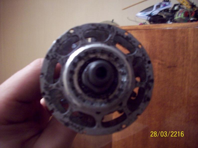

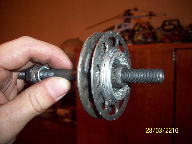

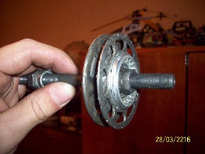

Номер сообщения:#11  Непрочитанное сообщениеДобавлено: Сб фев 07 2009 13:10
Я про это уже писал, вот решил перенести сюда:
Рецепт изготовления силового ролика для цепи из подручного хлама: я взял убитую каретку под квадрат на промах, снял с нее чашку с промом внутри. На внешнюю поверхность чашки(там, где резьба) одел три звезды от кассеты(18т-проставка-14т-проставка-18т), подогнав предварительно их внутренний диаметр. у крайних звезд сточил зубья - они выполняют функцию направляющих бортиков. Развальцевал край чашки. надел это все на ось от задней втулки, закрепил подшибник конусами от задней втулки, они выбрали разницу между внутренним диаметром подшипника и диаметром оси. вот так. Фотки будут вечером.
Номер сообщения:#12  Непрочитанное сообщениеДобавлено: Сб фев 07 2009 15:03
Сообщения: 14099
Благодарил (а): 155 раз.
Поблагодарили: 846 раз.
А крепление как? на кронштейн типа вилки или консольно?
Номер сообщения:#13  Непрочитанное сообщениеДобавлено: Сб фев 07 2009 17:08
А это по обстоятельствам. на практике убедился - консоль вполне выдержит, если на небольшом плече.

вот обещанные фотки:
