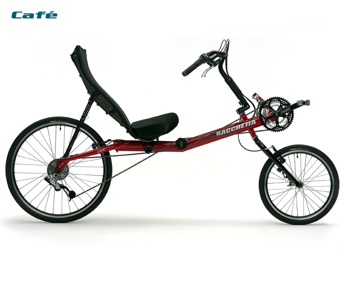

3. НЕ проще будет изготовить подобное, как на картинке?
Проще. Дело не в компоновке - там достаточно простая технологичная рама. Но это не супер-быстрый аппарат :)

По поводу самого конструктива: мне было бы интересно - заодно сделал бы и себе - велик типа Bachetta Cafe, но это скорее городской лигерад, чем туристический.

PS А аппаратец н приаттаченной фотке прикольный, нечто среднее между длинной и короткой базой, только угол рулевой у него аццкий :)
Денис, скажи свое мнение - выдержит такой аппарат жирного дядьку в стопиццот кил(стодесять пока)? Все таки вилка передняя под большим углом. А по поводу стали - без разницы, ибо лень всепобеждающа и, каюсь, уже заказал движок "Апельсин-40" на дырчике(спасибо тому, кто мне на этом форуме ссылку дал). 40 кубов, 4 такта, Субару. Крепицца на заднее колесо в течении 2х минут, прям на спицы колеса крепицца шкив20" и привод ремнем. С места не рвет - надо сначала педальками поработать. Скорость 50-60 кмч. Сначала я его на веле опробую, а потом на удобный лигерад прилеплю.
Выдержит - это посчитать надо.
