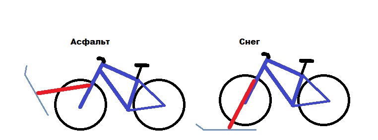

Прямо с ходу пришла безбашенная идея:
А зачем нам действительно две лыжи, когда можно обойтись одной и отводить её не
в сторону а... спереди ВВЕРХ!!! На себя! :idea: :idea: :idea:
Убиваем двух зайцев:
1. Не увеличивается боковой габарит: никто не зацепит на дороге.
2. Исчезает проблема "санок". Обычная проверенная велолыжа.
Нужно лишь изготовить самодельную усиленную переднюю вилку с маятником и удобной
защёлкой.
Рисовать лень, хочу спать. Думаю понятно. :)
Добавлено через 14 часов 12 минут 58 секунд:
Ну, примерно, вот так:
Комментарий к файлу: Трансформер для асфальта и снега

по поводу проверенной велолыжы - терзают меня смутные сомнения хто лыжу которая не зароется на снегу провернуть рулем неполучится. А по льду и утоптоному до состояния асфальта снегу - баловство все это- шиповка рулит!
но тут 2 идеи сгенерировались
1. на выносе для лыжи можно установить только крепление для нее.
2. поворачивать надо по сноубордистски- наклоняя лыжу с криволинейной боковой поверхностью.

Принцип у них был похожий - лыжа впереди и родное велоколесо сзади и разница была лишь в некоторм конструктивном исполнении. Так вот, сия конструкция хорошо едет по твердым заснеженным дорогам или по льду рек/водохранилищ с толщиной снега не более 10-15 см, а если больше, то эти аппараты зарываются и ехать тяжело, практически невозможно. В общем это отнюдь не универсальное средство передвижения по снегу и это нужно понимать :wink:

Просто, к примеру, Шурикен жаловался, что на велолыжных конструкциях
нелься выехать на асфальт. :liar: Вот можно трансформер замутить,
для езды по неглубокому снегу.
Кстати, Виталий, вопрос: а насколько с лыжей легче ехать по снегу 10-15см,
чем на современной широкой шипованной зубастой покрышке? :?: :wink:

Ну это во многом зависит от качества самого снега - рыхлый он или рассыпчатый.
Мы там катались в морозец по заснеженному льду водохранилища, который был истоптан следами рыбаков
и вот по такому неровному покрытию ехать с передней лыжей действительно явно легче и особенно,
если снеговел собран на основе двухподвеса.
