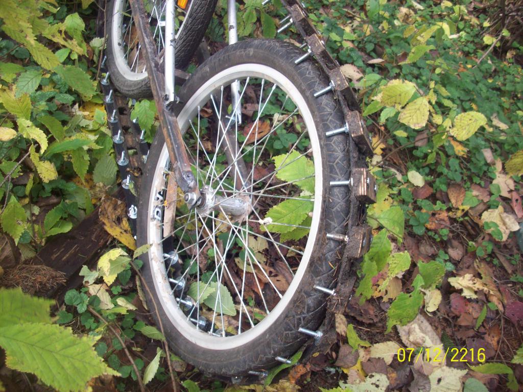

Нашелся еще один "косяк": колесо проскальзывает внутри гусеницы, когда заезжаешь на препятствие и оно вывешивается. Когда стоит на земле, такого не происходит. то есть холм высотой около 30...50см можно переехать только с разгона.
Выходит, гусеница не натянута совсем. Придется натяжитель делать типа винт-гайка. А слишком натянуть - трение большое и подшипники не выдержат. Вывод - идея неудачная. Хотя можно взять зубастую резину и подобрать соответствующую форму и размер траков. Но идея все равно неудачная.

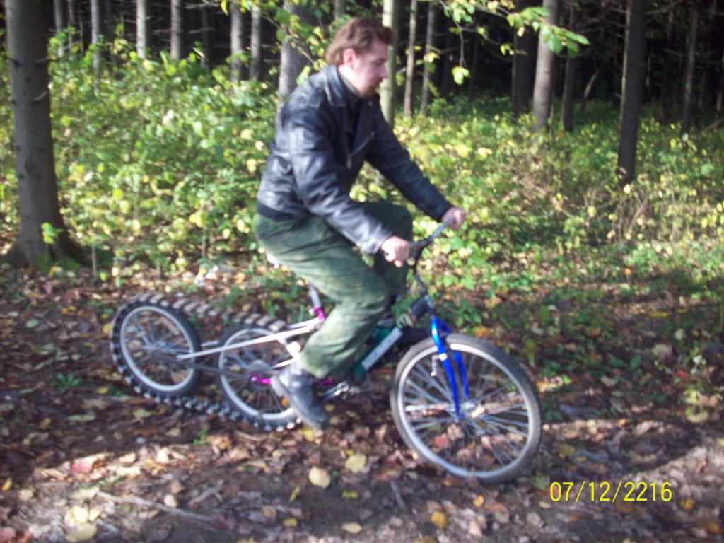

Сегодня попробовал поездить по свежевыпавшему снегу. Сразу вылез еще один "косяк": снег налипает на внутренние части траков. Увеличивая натяжение гусеницы, и сильно снижая КПД. В остальном, пока все отлично. едет легко(пока снег на траки не налип) 10...14км/ч по полю с высокой травой и 5...8см снега. на байке, там проехать можно, но тяжелее намного(пробовал). В данных условиях ведет себя более стабильно, чем байк. Равновесие держать очень легко, не скользит, не буксует и не "кувыркается", в отличие от моего спутника на МТБ. Поворот, на Снегире-2 - это целая наука! поворачивать очень трудно, скорость и остатки наката сразу гасятся. Радиус поворота, как у Камаза с прицепом :D :D :D Еще ведущее колесо проскальзывает, но это происходит довольно редко и почти не мешает езде(МТБ буксовал гораздо чаще). Как устранить проскальзывание, я уже придумал, теперь надо бороться с налипанием снега.
Добавлено через 13 минут 39 секунд:
Верхняя часть гусеницы натягивается, нижняя остается пока не натянутой. Но как только натяжение превысит 10кгс(или даже 5, с учетом рычага) вел поедет и натяжение сверху уменьшится а снизу возрастет. Таким образом, ни при каких условиях нельзя получить разницу в натяжении участков гусеницы больше 10кгс.
Да, в данном случае, заднее колесо работает как балансир усилий приходящихся на гусеницу, а при заднем приводе - переднее. То есть разницы нет. Но я все равно, и заднее ведущее тоже попробую. Нажимать на кнопки клавиатуры, сидя в теплой квартире, это одно, а ехать по зимнему лесу в 30-ти км от цивилизации - это совсем другое...

Об остальном объясню так. При переднем ведущем колесе заднее является до некоторой степени тормозом, поэтому гусеница натягивается и растягивается. Излишек длинны сосредотачивается в нижней части гусеницы, из-за чего она становится выпуклой, образуя перед задним колесом бугор, на который заднее колесо вынуждено заезжать, что ещё больше увеличивает его сопротивление качению. От этого ещё больше растягивается гусеница.
Наглядным примером может быть фото из этой темы.
Обратите внимание на то, какая форма у нижней части гусеницы. Заднее колесо, по сути, постоянно едет в гору. Причём, чем мягче грунт, тем больше бугор, на который вынуждено вкатиться колесо.
А вот и результат такого растяжения.
