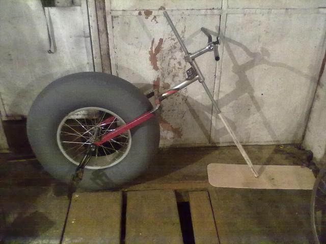

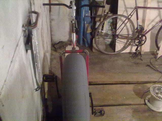

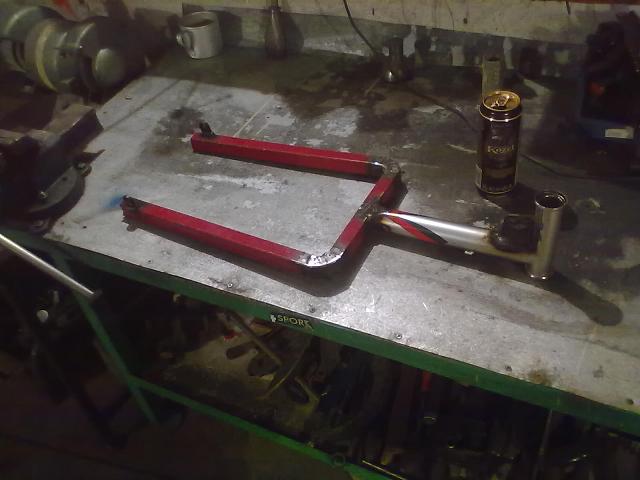

Проект был начат и заброшен еще прошлой осенью. Но ввиду наступления зимы, начинаю потихоньку от теории переходить к практике...
Олег, как разместить фотки горизонтально? че-та не получается.
Добавлено через 15 минут 13 секунд:
Общая компоновка думаю ясна из фотографий. Сшил "шкуру" на камеру из тонкой тентовой ткани. теперь у нее правильная форма и она не раздувается как шарик, можно накачать "до дуба". хочу еще усилить стропами некоторые швы, убрать складки и наклеить контактную поверхность т.е. "беговую дорожку". Рама - проще не придумаешь! точнее эта рогатина, это силовая часть рамы, а сидуха будет крепиться на отдельном, так называемом "подседельном мостике", на раме есть ушки, куда этот мостик(из алюминиевых трубочек) будет крепиться болтами. Постарался сделать все максимально простым, разборным и регулируемым. Переднюю лыжу пока не сделал(на фото - ее приблизительный шаблон). Лыжа - это вообще отдельный гемор. Как? из чего? Какой формы? чтобы получить максимальную эффективность. в этом еще предстоит разобраться. Расчетная крейсерская скорость по укатанному снегу 8...12 км/ч. передача "глухая", большего пока не надо. Если этот макет пройдет испытания, то потом можно будет и со свободным ходом и со скоростями заморочится. Пока главное - чтобы поехал!!!

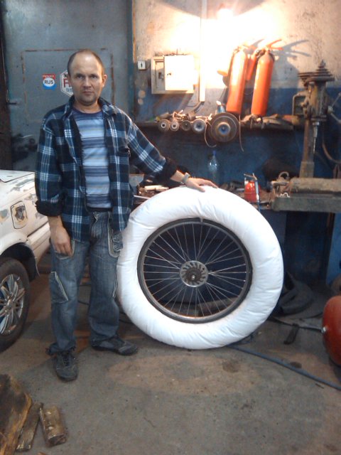

Пока учусь делать колеса из ПВХ о чем и фото. Концепция к которой я пришел в ходе изучения вопроса такова: использовать обыкновенные велосипедные колеса 28" с шинами 622/32, а шины низкого давления одевать поверх при необходимости. Допустим, доехал зимой до рыхлого снега, а летом до болота или воды, одел-накачал.
Вес данной шины 760гр (возможно увеличится до 1кг при использовании более плотной ткани ПВХ). Шина низкого давления на велосипедной шине фиксируется только силами трения, чего достаточно. С собой придется возить насос низкого давления, который можно сделать из пластиковой бутылки, а лучше - подключать насос к велоприводу (можно подумать).

Говорят, ПВХ дубеет и трескается на морозе. А так конечно, это намного круче, красивее и легче, чем с автомобильными камерами заморачиваться. А какие диаметр и ширина колеса получаются? Чем ПВХ клеите? там вроде какой-то специальный клей с отвердителем нужен. Будете контактную поверхность наклеивать? Ведь ткань во-первых скользкая, во-вторых она не рассчитана на постоянный контакт с землей?

Пока это только эксперементы по склейке, а далее будут испытания ткани на морозе.
Опять же ткани есть разные по морозоустойчивости.
Диаметр можно склеить любой. Сейчас рисую чертеж шины внутренним диаметром 700 и внешним 1040, но она еще раздуется...
Технология такая: выкройки печатаются на баннерной ткани что покруче в плане морозоустойчивости, а потом все склеивается сапожным клеем на основе полиуретана (согласно инструкции к клею).

Вчера воткнул вилку с колесом и попробовал на Этом проехаться! ОНО едет! наката, разумеется нет(по сравнению с МТБ), но, что странно, при этом ехать довольно легко. Осщущуния от езды на пневматике просто неописуемые!!! Я без особого труда разогнался до 18 км/ч дальше не смог - слишком большой каденс. 10...12 км/ч едется на расслабухе, практически без усилия. Управляемость ужасная: заднее колесо кидает вправо-влево при маневрах, это усугубляется непривычно широко расставленными ногами, "глухой" передачей и короткой базой. может на снегу будет получше. хотя вряд ли, на снегу еще прибавиться лыжа, у которой курсовая устойчивость заведомо хуже, чем у колеса! А еще шкура за двадцать минут катания(по асфальту) заметно стерлась.
