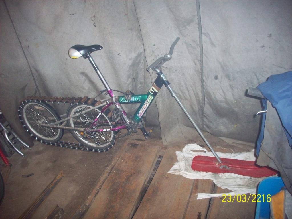

Вот интересная компоновка. я примерно такую и хочу использовать, только у меня гусеница вместо колеса. http://rutube.ru/video/103642fdcb8a9ea1 ... IfOZG9mL08
 Заголовок сообщения: Re: Снегирь-2
Номер сообщения:#65  Непрочитанное сообщениеДобавлено: Ср окт 24 2012 18:00
Тандем у них ходко по снегу идет - но площадь опорной поверхности больше чем у тебя,.. да и седока два... За счет коробчатой рамы равновесие держать не нужно...

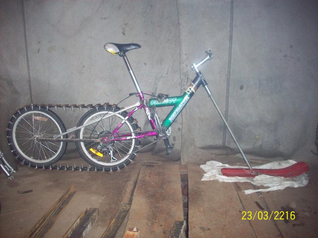

Примерно так будет выглядеть одноколейный вариант
Добавлено через 6 минут 10 секунд:
В этом варианте удельное давление на снег 0,063кг/см2.

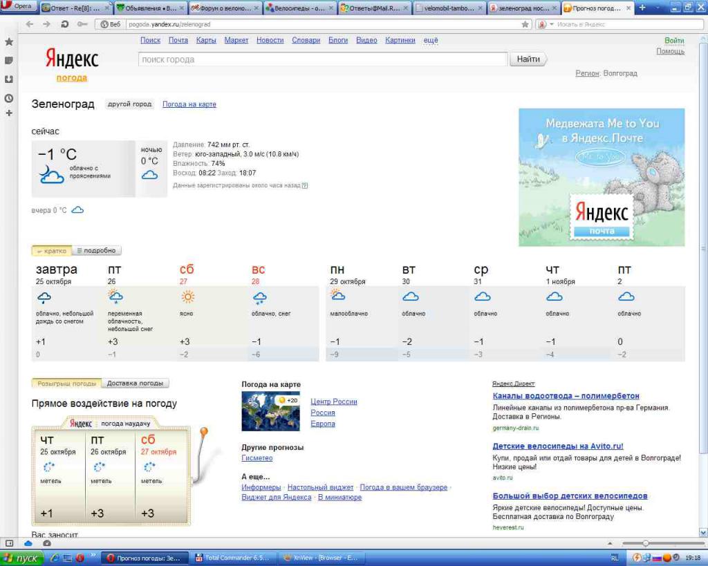

P.S.: снегом всё завалило, жесть! :shock: В первый момент, когда я ЭТО увидел,
сразу же вспомнил Кузьмича и его конструкцию... Ждём результатов обкатки!
Скорей, пока снег не растаял!!! :!:

Тут еще многое не доделано. В нижней части между колесами будет склиз. есть идея сделать гусеницу на балансире, но это попозже.
Добавлено через 5 минут 11 секунд:
Кстати, человек 70кг на лыжах шириной 5см и длиной 2м будет создавать давление вдвое меньше. А на таких лыжах по рыхлому снегу не пойдешь, только по лыжне.
да, я знаю, но как ее увеличить?
Добавлено через 2 минуты 48 секунд:
И само собой напрашивается применение очень длинных горизонтальных дропаутов
там так и сделано. очень длинные не нужны 30мм вполне хватает. нет смысла ее перетягивать, потери будут большие.
