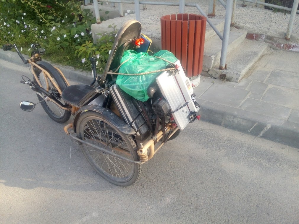

Интересно, а ты что-нибудь слыхал про то, как на фиксах перевозят грузы?
Как я без груза езжу со скоростью 15 км/ч , так и с адовым грузом точно также езжу 15 км без напряжки?
Почему я на фиксе груженый до пупка до сих пор не сломал своих старческих коленей, не убил их и не покалечил?
Вот для наглядности фото:
Если бы ты взялся подержать мой вел, то ты бы его точно уронил, какой он тяжелый с грузом! :mrgreen:
Смотри, на фиксах даже здоровые мужики ссатся ездить, боятся что у них коленки вырубит, а я, задохлик, с пузой 100 кг, еще и грузы на фиксе вожу!
Вдумайся в это, откуда берутся силы у дистрофика на фиксе, прикинь физику фикса, она очень и очень не простая, как кажется.
В обратную связь фикса вникни. Она не только на преодоление мертвых зон при педалировании действует!
Это одно из применений энергии фикса через движение глухой передачи извлекать из нее пользу.
В данном случае - это перевозка грузов.
В других случаях ее можно направлять не на перемещение груза, а на увеличение скоростных характеристик.
Или ориентировать не на скоростные характеристики, а на увеличение момента сил, проходимости, например.
При чем здесь упоротость и троллинг, когда это вполне объяснимые физические процессы, ни в коем разе не выходящие за рамки классической физики.

При том, что даже такой груз, как на фото, при движении по ровной дороге всё равно требует очень мало мощности. Не повод для обольщения.
Можно ещё и груш пару кило догрузить.
От силы 20 кг яблок... нашел чем удивить.
А вот фото:
примерно 60 кг оборудования и инструмента - слабо?
Меньше пафоса, приторно слишком....
