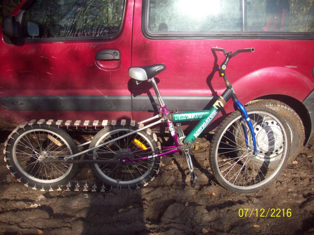

Попробовал на болоте. Как назло, забыл зарядить фотик. Да, собственно, фоткать то было нечего. Это провал. Ехать то он конечно едет, и проходимость несравнима с МТБ... Но едет очень тяжело. По ощущениям, сильно "якорит" задний маленький ролик. Гусеница из цепи себя полностью оправдала: после полуторачасовой жесточайшей покатушки по трясине, оторвалось всего два трака(я думал она там вообще не выживет). Там, где вел(серийный, но подготовленный для таких мест) уходил глубже, чем по втулки, гусеница проваливалась примерно на 2...4см. со сцеплением тоже никаких проблем. Чтобы сорвать ее в букс, надо быть Шватснегером. Скорость около 3...6км/ч пока точно не мерил. Короче, я, что называется, собственными ногами прочувствовал все свои конструктивные ошибки. главный вывод - нужно увеличивать диаметр роликов, особенно заднего. Нет смысла в том, что она не проваливается, и не буксует, если ехать настолько тяжело, что больше чем на 10 минут непрерывной поездки(с пешеходной скоростью) меня не хватало. Еще наблюдение: При движении по твердому грунту и по болоту разница в усилии на педалях очень маленькая. По болоту всего лишь чуть-чуть тяжелее ехать, чем по асфальту. С колесом-то, разница в усилиях огромная.
 Заголовок сообщения: Re: Снегирь-2
Номер сообщения:#42  Непрочитанное сообщениеДобавлено: Пн окт 15 2012 22:28

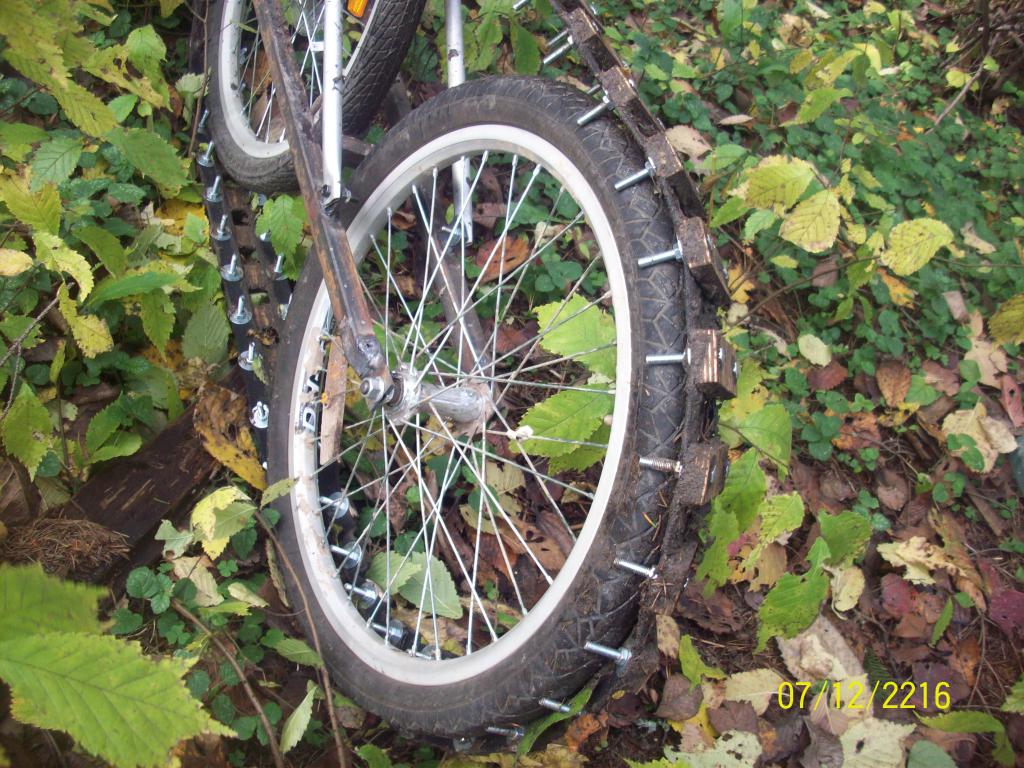

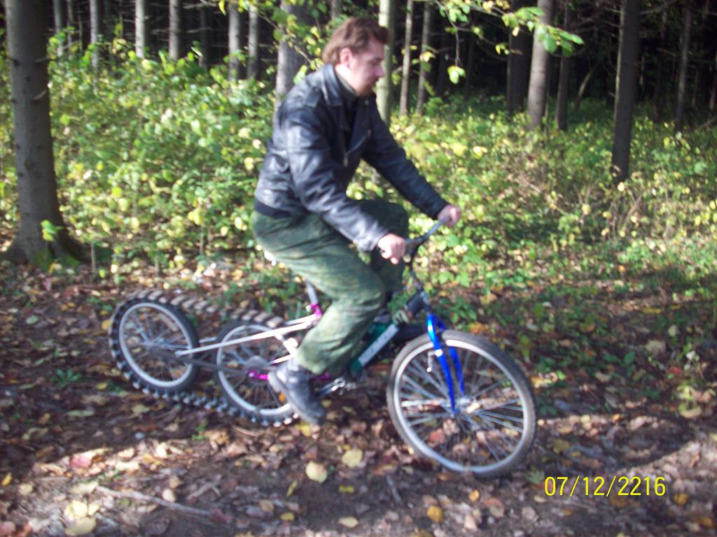

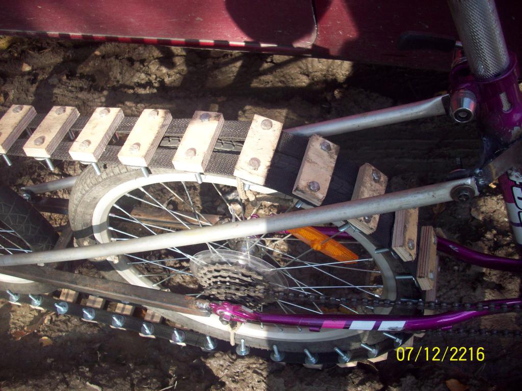

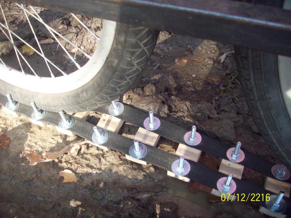

Все переделал. Попробовал. Совсем другое дело!!! Едет достаточно легко. Крейсерская 7...10км/ч. Насколько гусеница проходимее колеса пока трудно сказать, так как я не нашел бездорожья поблизости. Но на жидкой грязи, глубиной около 5см при резком старте НЕ ПРОСКАЛЬЗЫВАЕТ вообще! И еще нормального внедорожного теста устроить не получилось так как все на прихватках и нормального усилия на педали не приложишь. Но этого и не требовалось(это будет позже и, надеюсь уже на снегу). я хотел проверить, поедет ли вообще. Выявился серьезный просчет в геометрии гусеницы - "разувается" при поворотах. но я уже придумал, как это исправить.
Комментарий к файлу: Вот так мы разуваемся!

Класс! Поздравления!
На сколько сильно натянута гусеница?
Номер сообщения:#45  Непрочитанное сообщениеДобавлено: Вт окт 16 2012 09:42
Так что же, тема с конвеерными цепями всё-же не продвинулась и
на "лётном комплекте" тоже будут матерчатые ремни?!
Попробуй звезды такого диаметра сделать...
Я пытался поймать такое натяжение, чтобы легко крутилась и при этом не сильно провисала.

натянул сильнее гусеницу - проблема с "разуванием" отпала.
Сейчас думаю о лыжах: Сколько делать, одну или две?
Думаю, может стоит попробовать сделать две лыжи с "тележечным" рулевым управлением. Чтобы не городить рулевую трапецию. Получатся ВЕЛОНАРТЫ :D :D :D
Насчет одной лыжи: с ней, теоретически, ездить будет легче, но все таки, при таких скоростях, важна статическая устойчивость. понадобится очень хорошее чувство равновесия!

Жаль, идея была красивая. То есть я вообще против гусеничного привода для мускулоходов, слишком низкий КПД, но этот вариант для снега по-моему был наиболее удачным(для гусениц). Правда если не считать практической реализации.

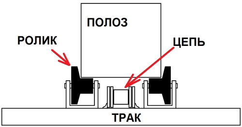

Интересно, как по ощущениям на педалях это можно определить? Или имеются в виду другие ощущения? По-моему основная проблема - трение скольжения между полозом и цепью. В традиционных гусеничных машинах не зря ставят ролики, чтобы заменить скольжение качением. И тут можно было бы поставить хотя бы на каждый второй или третий трак ролики, которые катились бы по полозу. Точнее наоборот, полоз по ним бы катился. Вот как-то так:
Это конечно увеличит трудоемкость, но это вряд ли труднее чем приварить цепь, что уже сделано. Тем более таких роликов готовых полно. И ведь сначала именно так и планировалось. И по рыхлому снегу результат однозначно будет лучше, чем с капроновыми ремнями, т.к. они никогда плоскость не создадут, в середине всегда будет провал, сколько ни натягивай.
А зачем, ведь вначале был хороший вариант с полозом в форме лыжи, там задняя звезда вообще не нужна.
Думаю, эта проблема еще вылезет. Пластиковые ремни имеют большой температурный коэфф. расширения, и от влажности еще разбухают, так что придется постоянно регулировать натяжение.

Номер сообщения:#48  Непрочитанное сообщениеДобавлено: Пт окт 19 2012 01:13
Трудно объяснить, но мне кажется, что именно он.
Я не отказался от этой идеи, попробую обязательно.
