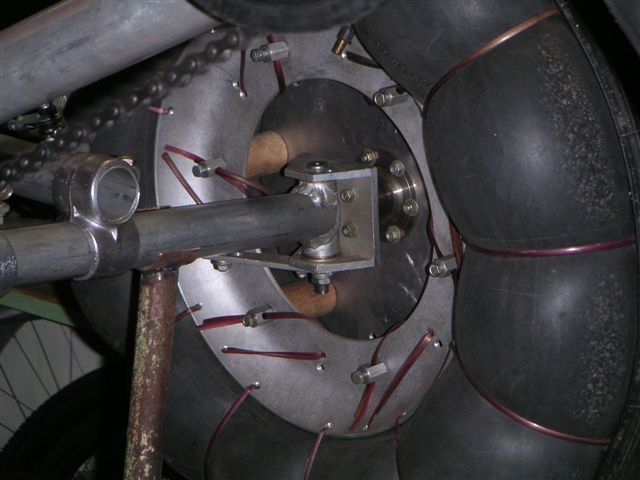

Сегодня выточил ось для колеса, завтра соберу втулку и тогда смогу протянуть спицы. И тогда подойду вплотную к проблеме: как и из чего сделать покрышку? Она обязательно нужна, иначе камера раздувается, а давления нет. Пробовал камеру примотать лентами(старые ремни безопасности от тачки) к ободу, как видел на мото пневмоходах. получилась полная фигня. она все равно раздувается, причем еще и не равномерно!!!! нужно что-то типа чехла из не тянущейся ткани. вопрос - из какой? Чтобы к ней не прилипали мокрый снег и грязь, чтобы не дубела на морозе, и чтобы не скользила на льду! и не особо тяжелая чтоб была. Тент от газели пойдет?
Вариант 2: бескамерные баллоны из ПВХ(ткань, применяемая для дорогих надувных лодок, вместо резины. Очень легкая и не тянется) склеить, но знающие люди отговорили - дубеет уже при -3. Есть еще хайполон(это как ПВХ, только еще круче). вот он не дубеет. но где его достать? Может у кого есть возможность?

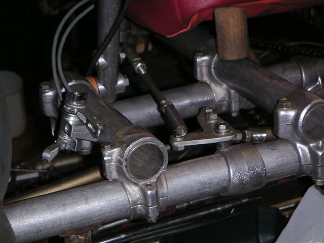

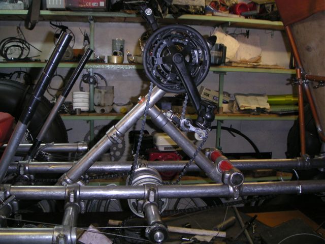

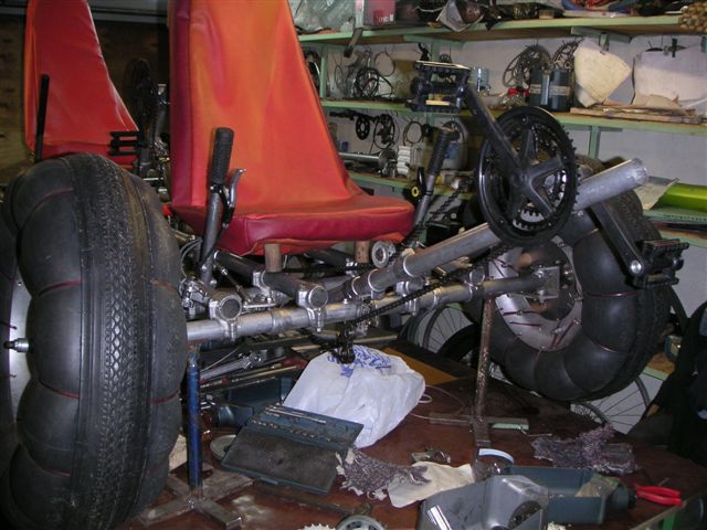

Вот фото его 4-колесного разборного дюралевого двухместного веломобиля на пневматиках.
В последствии он сделал 6-колесный полноприводный веломобиль на пневматиках, но камеры уже использовал самодельные из прорезиненной ткани. Естественно, был маломощный 1 л.с. вспомогательный ДВС, поскольку ногами такую махину двигать уже очень тяжело.
Добавлено через 55 секунд:
Кстати, Актуганов всегда проверяет свои творения на целине - я видел видео.
