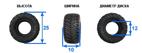

Я же при выборе камеры руководствовался вот этими значениями:
Что означают цифры на шине для квадроцикла:
На боковой поверхности шины вы можете увидеть очень специфические три цифры. Мы объясним значение каждой цифры на примере шины в размере 25х10-12
- Первая цифра 25 означает высоту шины в дюймах
- Вторая цифра 10, означает ширину шины в дюймах
- Наконец, цифра 12 означает диаметр диска в дюймах. Если вы покупаете только резину для своего квадроцикла - этот размер НЕ меняется.
Я уже прорисовывал шину вилочного погрузчика:
Для этой шины идет камера точно с таким-же обозначением.
Но реальный размер камеры будет другим.
Я высчитал по средней линии шины то место, какое должна занять камера.
Так же внутренний периметр посадки камеры в шине преобразовал в диаметр.
Вот и получились реальные размеры камеры:
А расчет площади этого получившегося тора с интуитивной толщиной камеры в 0,9 мм тютелька в тютельку показывает вес камеры в 1 кг!
Даже с учетом пипки для надувания! :dance:
То есть камера сжата в шине и принимает ее внутреннюю эллипсовидную форму в сечении.
Когда она вынута из камеры, она расправляется до r=105 мм.
Если эти выправленные размеры перевести в дюймы, то камера с обозначением 23".9-10 в реальности будет 24".8,5-ХХ.
ХХ - посадочный диаметр обода, в нашем случае безободного тороида не требуется.

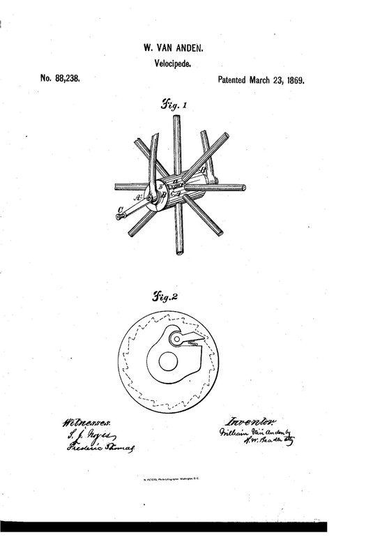

А что теперь делать?
Например, товарищ Ван Анден Декстера в 1869 г. муфточку обгонную изобрел:
Ну, туфтотень полная!
На паучки их клеили, клеили, да не срослось тогда как-то.
То ли тридцать лет прошло, то ли меньше, то ли больше, но не нужен был этот Ваня был со своей трещеткой никому.
А потом срослось!
Уже не на пауках, а на безопасных великах муфточку -Торпедо ставить стали.
И пошло дело!
Да так, что плевать все стали даже на фиксопередачу!
Во как!
