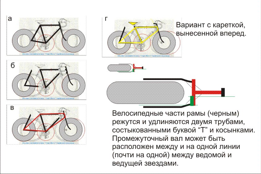

На роль промвала, по-моему, сгодится обычная каретка. Вся старндартная трансмиссия будет на звере "вал-задняя втулка".
С правой стороны каретки с шатунами цепь пойдёт на левую сторону каретки-промвала.

На счет пром.вала с Шурикеном согласен, однако надо смотреть по соосности (ЧЛ).

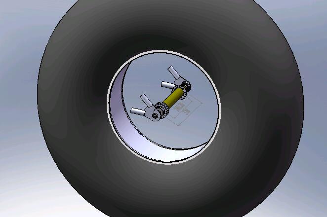

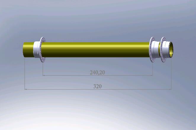

Вот, нарисовал твое колесо и вариант втулки. "Щеки" стандартные, снятые с китайской втулки и проточенные внутри на такарном станке. В качестве трубы втулки предлагаю трубу от б\у автомобильной стойки, которых полно в любом автосервисе. Надеюсь не надо объяснять, что металл превосходный, внутренний диаметр 30мм (пойдет под пром.подшипник). Мне не понравился вариант с пилением наращиванием втулки, так как концентричности добиться будет очень сложно, а результат - полуплачевным. Вариант с картинки хорош тем, что щеки для спиц и щеки для накручивания трещетки (возможно и трмозного диска с другой стороны) будут находиться на разном расстоянии из-за длинны существующих спиц и ширины ссамой шины. Думаю, что на чертеже выставлены верные размеры.
Вопрос второй: как обеспечить вращение этой втулки с колесом. Вариантов очень много, начиная от "Велосипедных" и заканчивая пром.подшипниками без центральной оси как таковой. При этом пром.подшипники могут находиться как внутри втулки, так и снаружи, т.е на раме. Короче, здесь важны твои пожелания и возможности.
Если надо, могу сделать чертежи рамы и вилки; достаточно написать, какую велосипедную ты возьмешь за основу, либо решишь делать с "0".

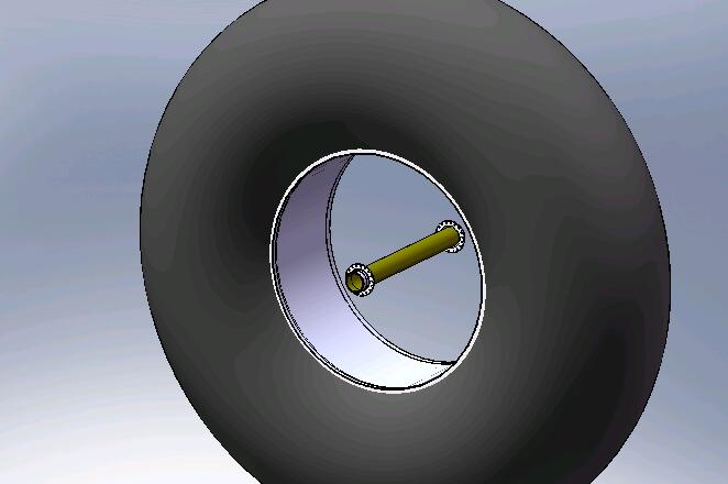

Поясни пожалуйста, не понял про барабан...
Рассмотрел получше фотографии и все понял :)

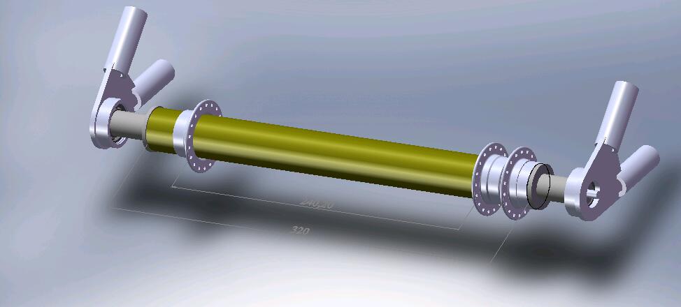

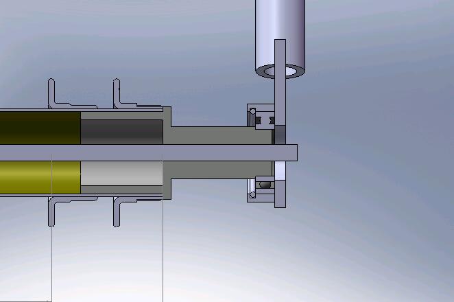

Раз будешь использовать конусные подшипники, то ось можно выточить из штока стойки от ВАЗ на 11мм. Можно ось не обтачивать, а поколдовать с конусами. Мне конусный вариант не нравится, так как условия эксплуатации вездеходной техники жесткие и ржавчины не избежать :wink:
Вместо покрышки достаточно срезать верхнюю часть еще с одной камеры. Такой вариант вполне надежен даже при эксплуатации с двигателем от тяжелого мотоцикла.
Добавлено через 4 часа 50 минут 11 секунд:
Вот принципиальный вариант с внешними подшипниками. Должно пойти и к твоей втулке, если выбить чашки подшипников, освободив места для посадки аллюминиевых бобышек. Ну, а главное - соосность в распиленной втулке...

Интересно, а как предлагается засовывать туда подшипники? А разбирать? А просто снимать колёса? 3Д рисовать все мастера!
 Заголовок сообщения: Re: Эксперименты с шинами низкого давления
Номер сообщения:#37  Непрочитанное сообщениеДобавлено: Сб янв 15 2011 14:11
А ты воображение напряги :) Может быть вариант с чашками наружу: схема принципиальная.
Так как ось заходит в подшипник на 7мм, то открутить гайку стяжки, вынуть стяжку, раздвинуть перья рамы труда не составит; - колесо выпадет. На счет запрессовки - выпрессовки подшипников проблем быть не должно.
