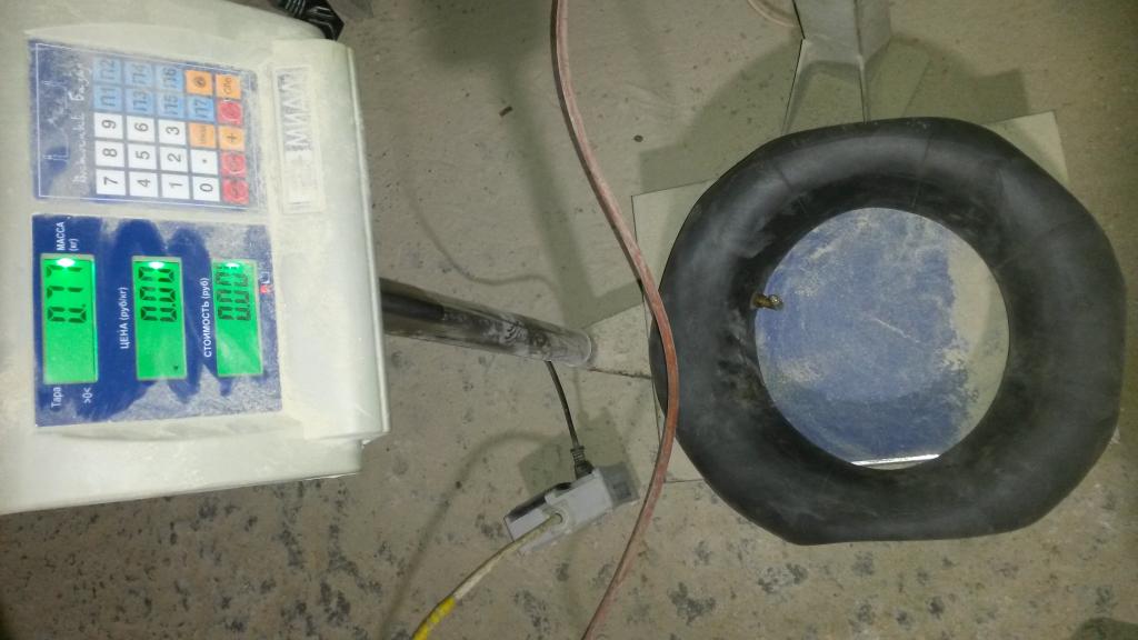

Специально сейчас сходил с камерой в магазин на весы - камера от Ваза R14 с толщиной стенки 2 мм весит 1230 грамм.

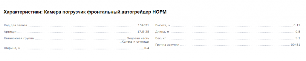

Согласно правильному магазину камера со сходными размерами весит 5.1 кг. Что близко к полученным расчетам:

http://www.autoopt.ru/catalog/00012/
Вот спасибо-то!!! :clap:
А каковы в реальности размеры этой камеры?
Ну, например на том давлении, когда она примет правильную форму тора?
Чисто для проверки расчета площади тора.
По ссылке вес 5,1 кг - это понятно.
Все остальное - не понятно.
Что это такое артикул 17.5-25?
Что такое ширина 0,4 м?
Что такое высота 0,17 м?
Что такое длина 0,5 м?
Если обозначение 17.5-25 это обозначение покрышки в дюймах,
то параметры покрышки будут: наружный диаметр 432 мм, ширина 127 мм, диаметр ступицы 635 мм.
Ересь какая -то!
Или нужно читать с заду наперед?

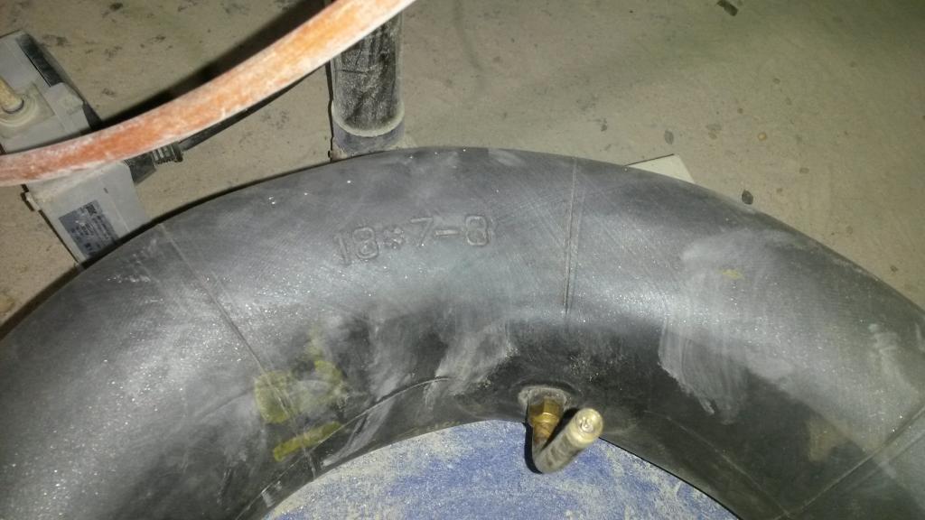

По массе камеры размером 18Х7-8 = 0,77 кг. Это управляемое колесо вилочного погрузчика грузоподъёмностью на 1,5 т. На десять дюймов не нашёл.(а должно быть где-то). Да, стенка приблизительно 2 мм. На покрышке надпись КАМА и давление на погрузчике 8 атмосфер.
Так-что смело можно ориентироваться на магазинную массу - 1 кг.
Движок форума развернул вертикальную фото, а иначе в телефон не влезало.
