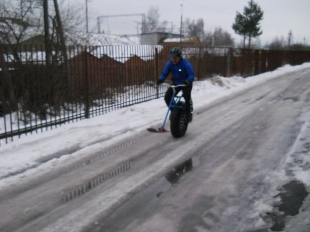

Да это ''симплекс'' весьма надёжен. Вешу 100кг. за сезон накатываю 4-6 тысяч километров.
кузьмич , конечно лаконичность вашей конструкции трудно превзойти но у нас в тех задании забито - разворачивание снегоходного оборудования не более 10минути без инструментов. Пока это не так, но вроде реально.
Шины хотим надувать выхлопными газами как это все и делают.
Лыжа просто поднимается, сзаде сплошной вращающийся вал, от педалей и от мотора, вал с концов в виде двух ''пап'' торчащих на 10см. Колёса одеваются на них ''мамами'' на шпонке.
Вот заднее колесо с осью в снятом виде.
Просто одеваются пневматики с мамами на папы и всё...
И вот хочется применить пневматики без дисков-колёс, а чтобы шины были приклеяны прямо к мамам. Сдул такое колесо-шар с вклеянной трубой и запихнул в рюкзак.
Испытания можно сказать ещё и не начинали .Проехали чуть больше километра по тонкому снегу и у нас лопнул приводной ремень. Делаем цепной привод.

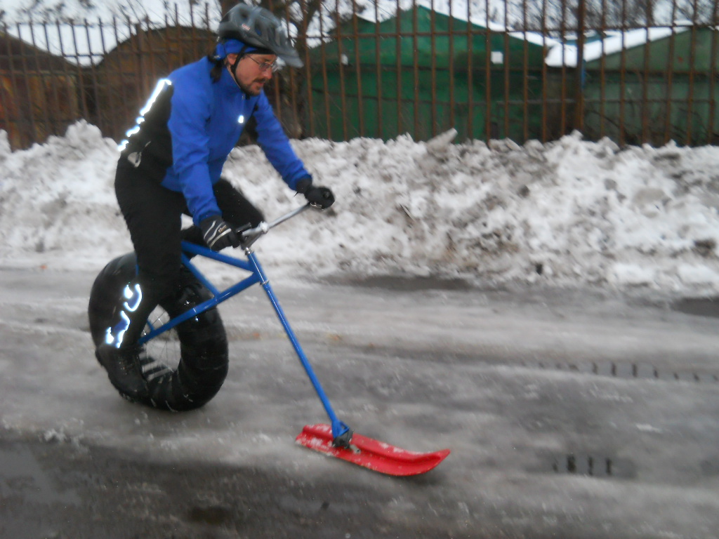

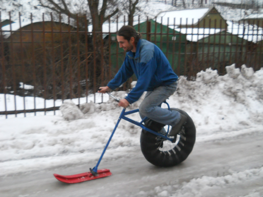

Ездил вчера в гости к Кузьмичу - посмотреть на вездеход. Машинка понравилась. Уницайкл с лыжей из-за развесовки и "глухой" передачи имеет специфику в управлении и трогании с места, но раза с пятого-шестого тронуться получилось. На третьей минуте обучения я уже довольно удачно проходил повороты. Из-за лыжи в поворотах приходится круто наклоняться, чтобы сработал кант на лыже. Глубокого снега не было - снег в Москве растаял. Кузьмич сказал, что прошел уже 80 км на аппарате.
Вообще, после покатушки мы немного пофилософствовали на тему вездехода и Кузьмич высказал мысль о неуниверсальности тех же лыж - мол, и по асфальту они не "идут", и кататься можно только по лесу, как, впрочем, и на "Снегире". По возникла мысль, что "Снегирь" - это не велосипед с лыжей, а лыжа с велоприводом.
Практического применения в аппарате - никакого, только фан. :) Но, на мой взгляд, аппарат вполне заслуживает звания "конструкция года".

Если это делается для езды по неукатоному снегу, то, имхо, главное во всех этих конструкциях это площадь опоры.
На охотьничьих-туристических лыжах предназначеных для езды по целине площадь 2500-3500 см^2, возьмём эту площать за ориенир. Не знаю какова площадь контакта пневматика, предположу 700 см^2, путём нехитрых расчетов получаем, что нам необходимо ещё минимум 1800 см^2. 1800 см^2 это лыжа размером 60*30см или 90*20см (где-то читал что у длиных и узких лыж трение скольжения меньше, чем у коротких и широких той же площади). При той схеме, что предлагает кузьмич равесовка будет примерноно(очень примерно) 60% массы на переднюю лыжу и 40% на задний пневматик, а давление на задний пневматик будет примерно в 1,7 раза больше, чем на лыжу.
Вобщем, выход вижу в чём... чтоб уменьшить давление заднего пневматика на снег поставить перед ним ещё одну лыжу, чтоб его разгрузить, но как это сделать, чтоб колесо не буксовало и могло заезжать на небольшие твёрдые препятствия пока не додумался.

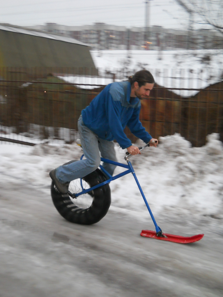

А если переднюю лыжу сделать очень длинной(за счет нее набрать необходимую площадь), а пневматик еще дальше назад вынести? Понятно, что длинный и узкий поедет легче, но делать лыжу уЖе пневматика бессмысленно.
Я не надеялся, что снегирь поедет по целине. его главная область применения - узкие, плохо протоптанные, лесные тропинки, лыжни, снегоходные следы, проселочные дороги, вообщем места где ехать вроде можно, но на обычном велике там даже с места не тронуться. И он со своим назначением вполне справляется. Проходимости по целине у него хватает метров на 30...50(обогнать лыжника, проскочить кусочек пухляка, и т.д.) но "пилить" по заснеженному полю на нем нереально.

Ещё вопросец. Как снегирь ведёт себя при наезде лыжей на препятствия? Не было такого чтоб лыжа вместо того, чтоб наехать (скажем на бордюр) упёрлась, и как сдедствие перелёт через руль?
 Заголовок сообщения: Re: Эксперименты с шинами низкого давления
Номер сообщения:#200  Непрочитанное сообщениеДобавлено: Пн янв 09 2012 11:30
На плавные(без углов) препятствия запросто заезжает, даже позволяет пересекать под острым углом глубокие обледеневшие колеи! тут где-то есть видео, как я бревно переезжаю(кажется, страница 7). если вертикальная стенка будет выше мыска лыжи, он, конечно врежется и будет полет через руль.
