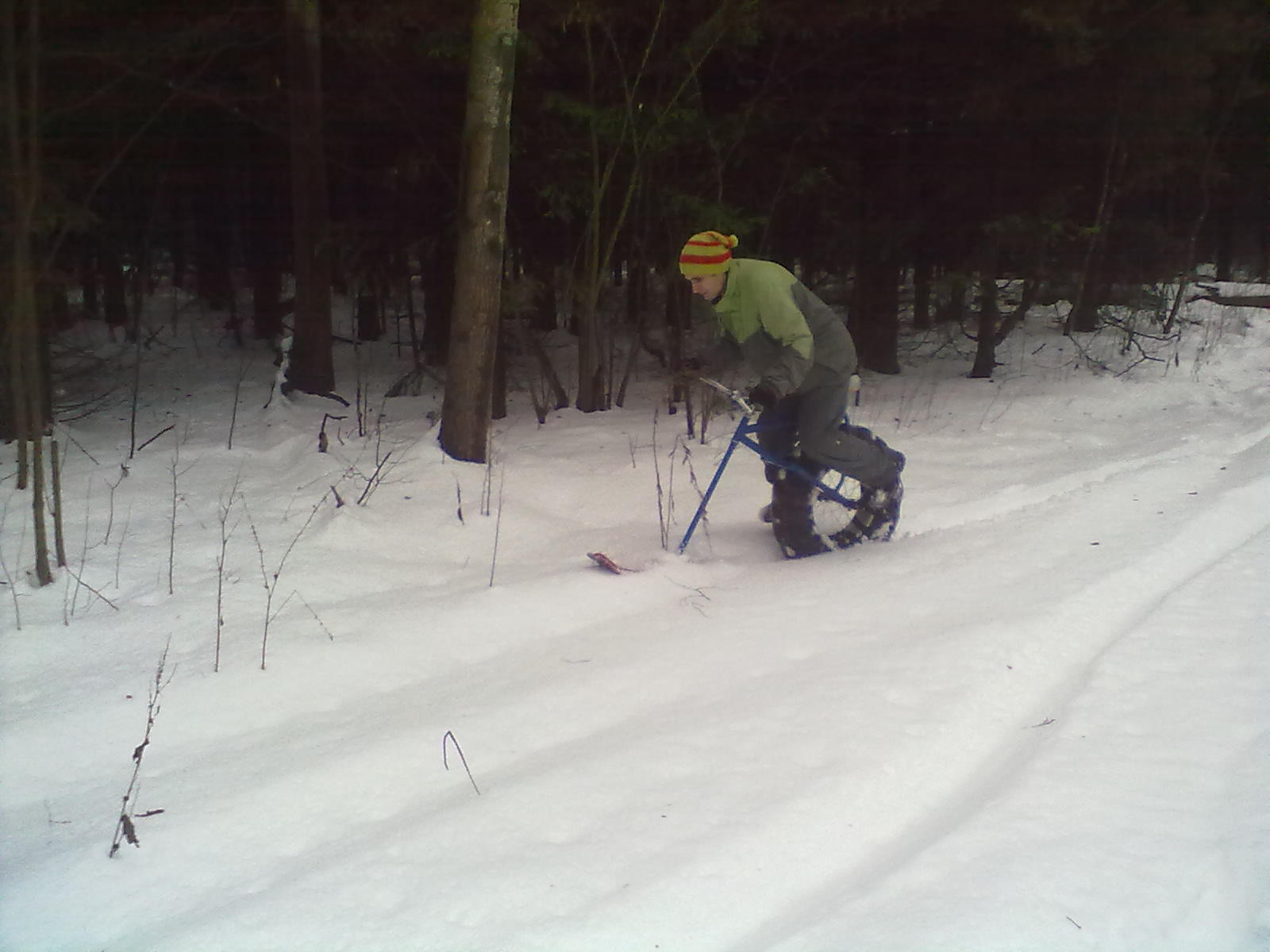

Езда на велоприводе по целине - занятие не для слабаков!
Добавлено через 7 минут 16 секунд:
Кстати, даже на фотке видно, что лыжу нужно загружать сильнее, а колесо разгружать.
Очень классная фотка!!
По снегу очень здорово!
Завидую - я так не умею! :-)
Можно поподробнее? Целесообразно ли вести речь о накате при езде или что бы ехать нужно постоянное силовое педалирование(..)? Колесо проваливается до каких пор, пока не намнёт опору или до грунта(+ чутьчуть). А если дельтатрайк с "дутым" задком, выйдет что нить путнее с этого?
В совсем-совсем рыхлом снегу, разумеется, никакого наката нет. Крутить тяжело, но можно. Колесо проваливается примерно сантиметров на 10, в снегу глубиной около 25-30. Если есть лыжня, снегоходный след, едва протоптанная тропка, вообщем любое еле заметное уплотнение, все проблемы исчезают и ехать очень легко.
Добавлено через 29 минут 18 секунд:
трайк - это еще полюс две колеи...
По началу очень много сил уходило на поддержание равновесия, сейчас я уже научился на ЭТОМ ездить, поэтому проблема отпала.
Последний раз редактировалось кузьмич Пт дек 30 2011 16:44, всего редактировалось 1 раз.
