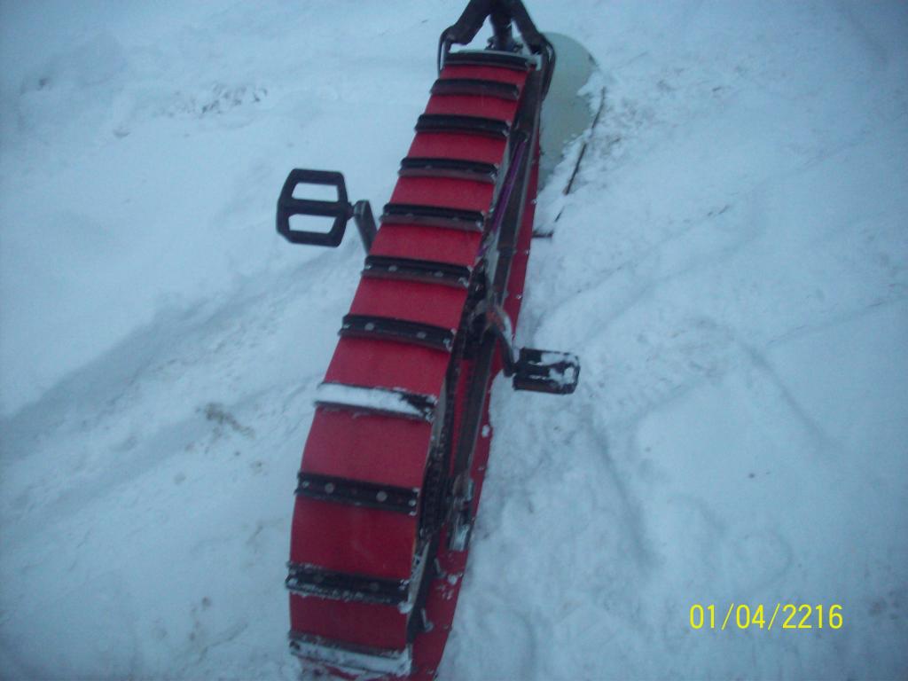

Проехал еще 12км по лесам. По целине едет(2...5км/ч), но едет как-то странно. Где-то легко, а где-то застревает. По моим наблюдениям, это зависит не столько от глубины снега, сколько от его консистенции и уклона поверхности. Зафиксировал лыжу(раньше она была подвешена на шарнире-балансире, теперь крепится к рулевому штоку жестко) - это дало существенное улучшение управляемости. и точности управления. Теперь его не "складывает" на поворотах, и по пухляку как-то полегче ехать стал. Проваливается в пухляк примерно на 10...15см. По началу, в целине буксовала гусеница, добавил 8 алюминиевых уголков - проблема исчезла. На целине управляется идеально, держать равновесие легко, а вот на твердой, не ровной поверхности, проблемы с управляемостью пока победить не удается, но с каждым разом становится лучше.
 Заголовок сообщения: Re: Снегирь-2
Номер сообщения:#133  Непрочитанное сообщениеДобавлено: Ср янв 02 2013 02:14
serbey писал(а):
а чем viewtopic.php?f=59&t=4451 эти санки хуже чем на видео?
Хуже чего? не совсем понял вопрос.
Добавлено через 16 минут 31 секунду:

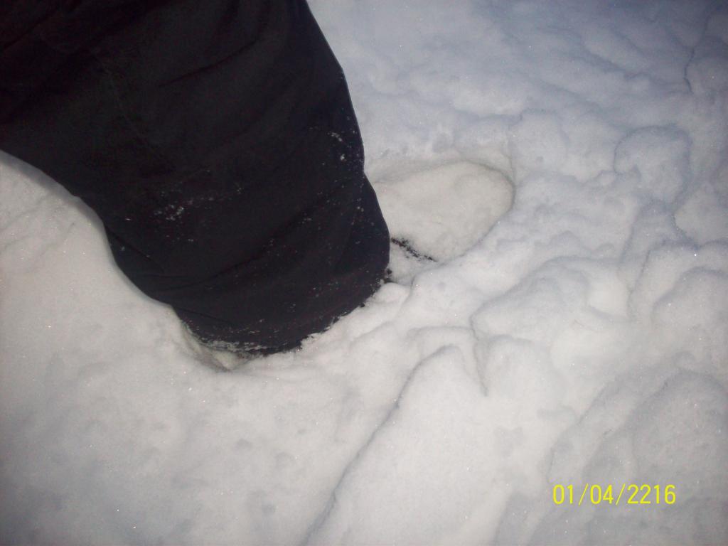

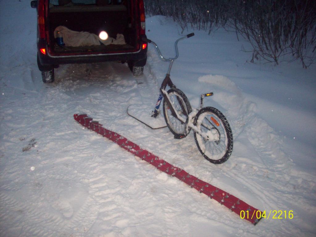

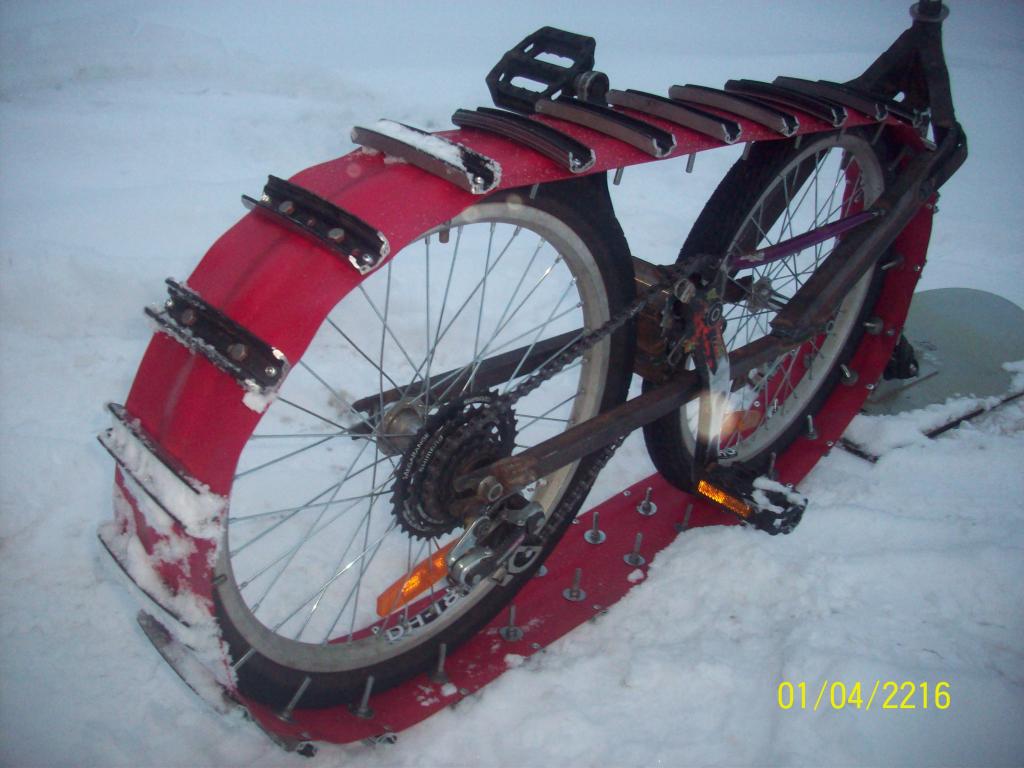

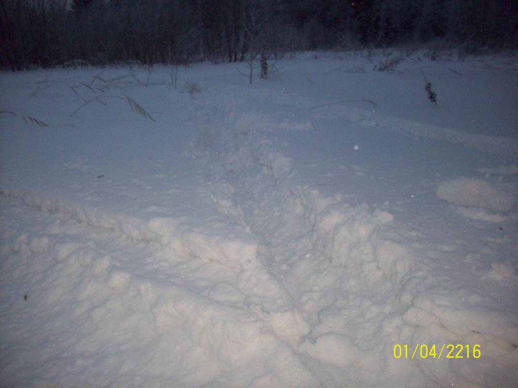

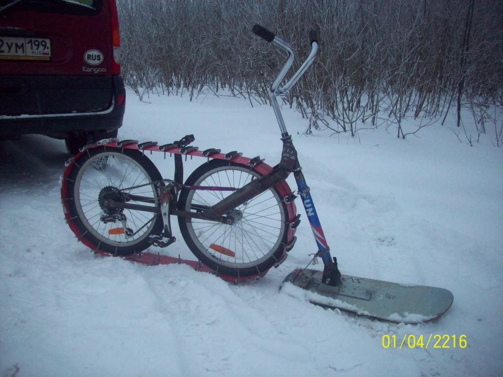

радикально изменил компоновку, сделал новую гусеницу. Проходимость возросла НАМНОГО!!! На этих испытаниях я уже не слышал реплик от коллег-велосипедистов типа: "да я там и на своей мериде проеду", "поставь нормальную шиповку и не парься" и т. д. :D. После последних переделок, машинка реально ездит по целине со скоростью 2...5км/ч. По свежему снегоходному следу 6...10км/ч(байк там ни на каких цепях-шипах даже с места не сдвинется). Но пока остаются проблемы с равновесием и управляемостью.
Кстати ПВХ, Который я советовал Алексею для его гусеничной машины, оказался не пригодным для данных целей. После 30-ти минутного адского отжига по сугробам, ПВХшная гусеница порвалась! И мне пришлось тащить снегоход до машины метров 700 по колено в снегу. Нужно что-то другое. Может кевлар... Вообщем нужна какая-нибудь прочная, легкая ткань, которая не тянется и к которой не липнет снег, может что посоветуете?
Комментарий к файлу: След от Снегиря.
Комментарий к файлу: Вот так проваливается пешеход там, где Снегирь едет 6...10км/ч!
Комментарий к файлу: Порвал гусеницу.
За это сообщение автора кузьмич поблагодарил: Sofabike (Ср янв 02 2013 02:55)

Номер сообщения:#134  Непрочитанное сообщениеДобавлено: Ср янв 02 2013 13:35
Сообщения: 13784
Значит, использовалась ПВХ-ткань типо той, из которой делают
гермомешки для рыбаков?
И как понял, порвалась она по отверстиям для винтов... Как вариант, если
другой ткани пока в прямом доступе нет, армировать эти отверстия, к примеру
клеем...
И ещё: ПВХ ведь трескается на морозе, а вел-то зимний! Тут надо что-то другое :? ...
Ну и самое главное: всё время идти в режиме "танцовщицы", на холодном воздухе и низком
каденсе - не есть хорошо для коленей :x ...
Эх, был бы это не круговой привод, а линейник (степпер), с которым я уже всем наверно надоел,
было бы совсем другое дело :roll: ...
Добавлено через 1 час 4 минуты 50 секунд:

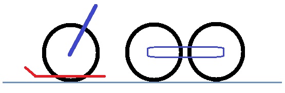

Блин! :o Порваная гусинеца и вид голого "Снегиря" натолкнули на мысль:
а не сделать ли одноколейный трёхколёсный велосипед, у которого
два задних ведущих колеса?! :idea: Колёса соединить цепью по левую сторону
велосипеда.
Это не для чистой целины, а для обычного неглубокого снега...
Ход ведь будет по-любому легче, чем на трайке, так как след
прокатывается только ОДИН!
А проваливаться будет меньше, чем обычный велосипед, так как колеса уже три.
Использовать три колеса на 26" с хорошими широкими шипованными покрышками.
И... Гвоздь программы... ПОЛУ-ЛЫЖА!!! :D Когда едем по асфальту или льду,
лыжа не вступает в контакт с поверхностью и не мешает движению.
А когда начинается сколь глубокий снег, то она вступает в действие и не даёт
велосипеду провалиться! :)
А то это не дело, если велосипед отлично едет по целине, а по асфальту вообще никак:
сильно ограничивает свободу применения такого снегохода на практике. :? :roll:
Как-то так... По-любому должно быть легче, чем на обычном веле, но насколько
предстоит узнать. :?

Попробуй. Было бы интересно, что получится. Тем более, что ходовой макет сделать вообще не проблема из любого подручного велосипеда, без сварки и токарки, за пару вечеров . Можно для начала без лыжи, просто с колесом впереди попробовать.
Номер сообщения:#136  Непрочитанное сообщениеДобавлено: Ср янв 02 2013 18:39
Аффтар жжот! Чес-слово! Совершенно чумовой аппарат получился! Здорово!!!
Только седла не хватает, но с другой стороны - я на нём не ездил, может, оно там только мешать будет?
Армирование ПВХ клеем - вполне здравая идея. Ещё можно делать локальное усиление - с изнанки под грунтозацепы положить полоску чего-нибудь, и притягивать, чтобы ПВХ была зажата по бОльшей площади, чем с шайбами.

Трёхколёсный одноколейник на форуме уже мелькал, ну или, как минимум, в инетах - там среднее колесо ещё на отдельной подвеске было. Главная проблема такого аппарата - трудность с поворотами, либо среднее, либо заднее колесо в повороте будет скользить вбок.
Что касается проходимости - если сделать такой ФАТбайк - проходимость у него будет наверняка существенно выше, чем у классики.

Отличная идея компоновки. Аппарат стал компактнее, да и ведущим стало заднее колесо, как я и советовал.
Номер сообщения:#138  Непрочитанное сообщениеДобавлено: Чт янв 03 2013 00:11
Спасибо. Сам удивляюсь, почему я сразу так не сделал. Заднее ведущее колесо я пробовал и на предыдущем варианте, и даже писал здесь, что НИКАКОЙ РАЗНИЦЫ НЕТ, ни в теории ни на практике!
Оно будет. Просто не успел приварить. Хотя, на этой раме может и не стану сидуху делать, но на "чистовом" варианте будет обязательно.
Тогда она может начать рваться по краю усиления... Да и ПВХ на морозе гнется хреново. В качестве материала для предыдущей гусеницы использовался ремень безопасности от машины. Отлично работал не рвался и не тянулся! Но где его найти такой ширины? А если делать из двух, то будет очень трудно(точнее - невозможно) соблюсти параллельность краев и гусеница получится кривая. На предыдущей гусенице я это уже "проходил", больше не хочу. может брезент попробовать?

Но вряд ли выше, чем у гусеницы! Помните Снегирь-1? у него колесо в 2,5 раза шире, чем у ФАТбайка, но этого все равно оказалось не достаточно.
