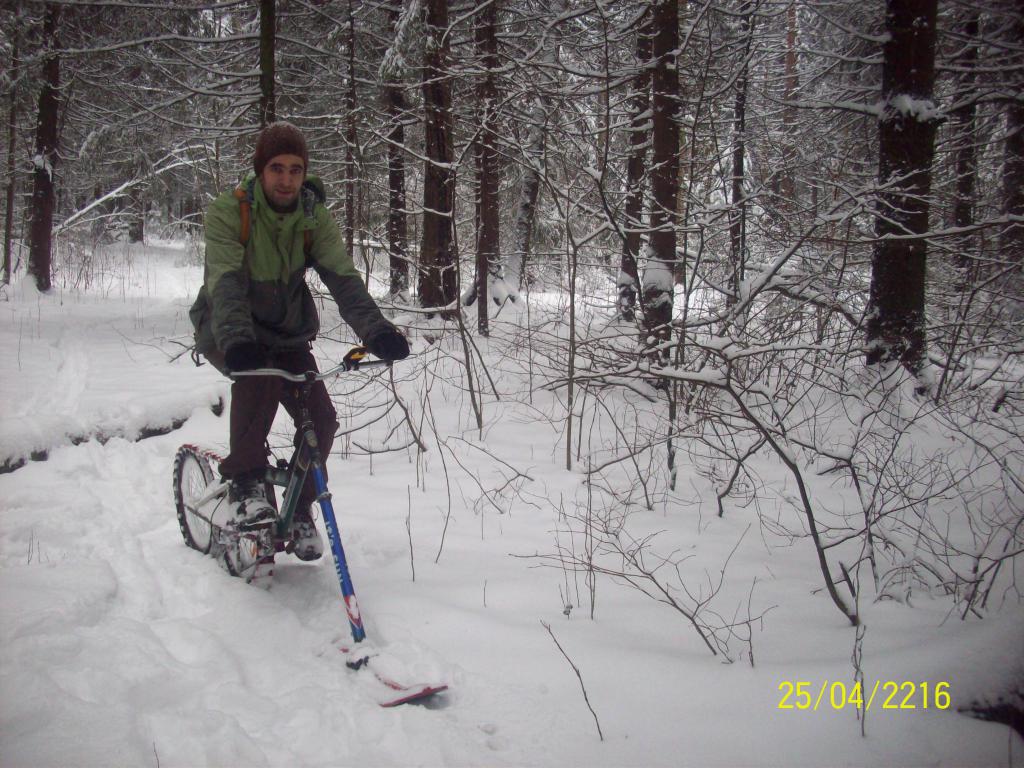

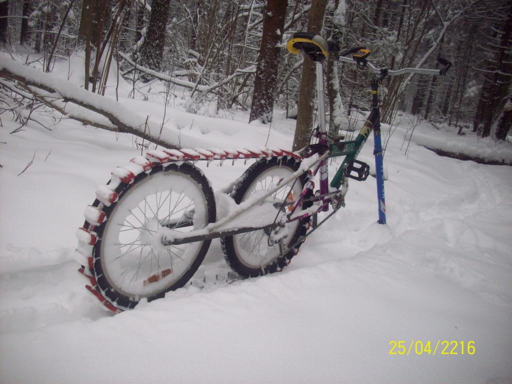

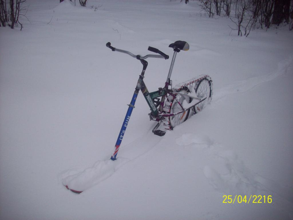

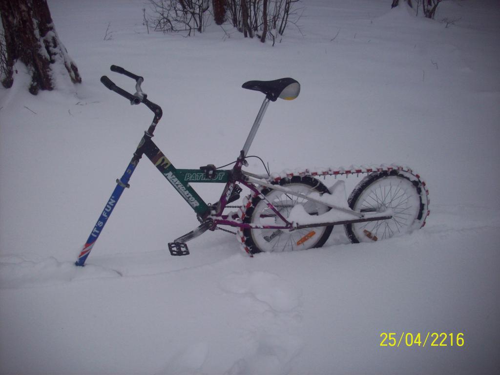

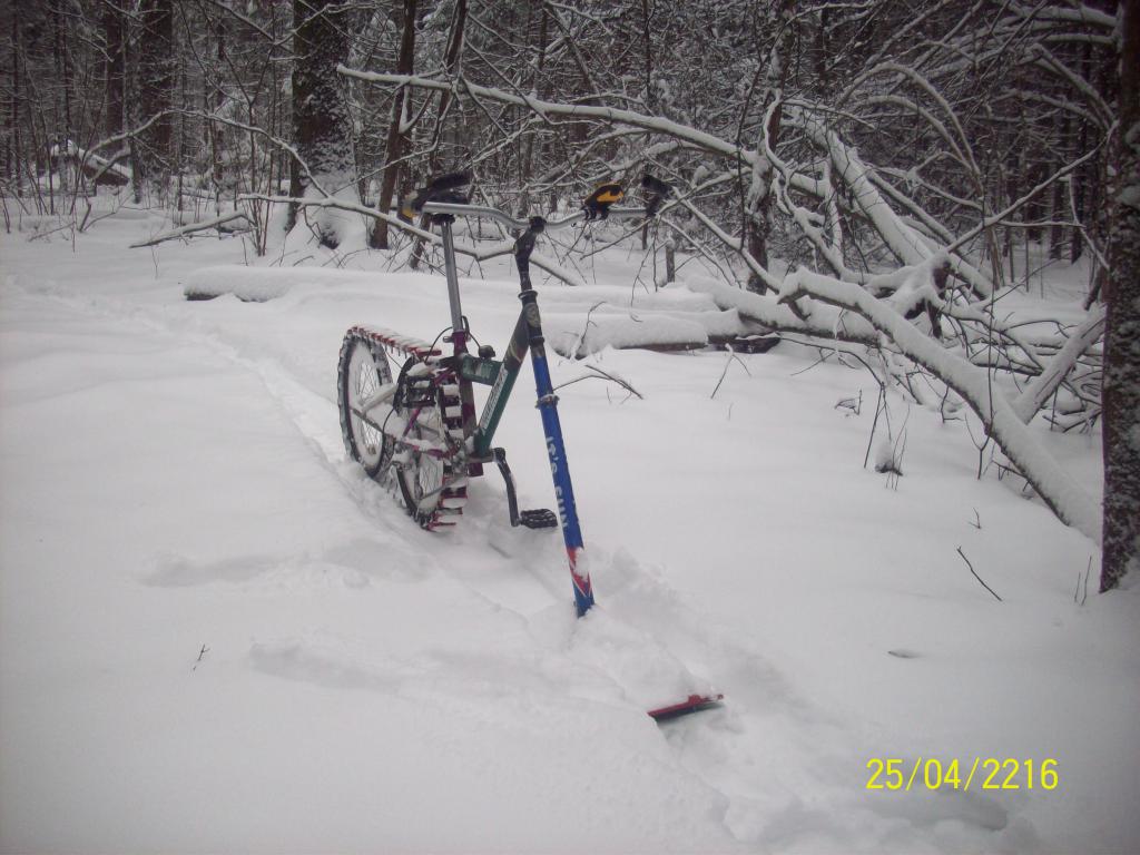

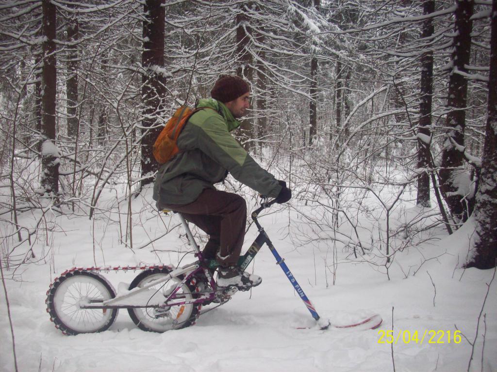

только что затестил свой аппарат по свежевыпавшему снежку! Конечно, снега слишком мало, чтобы понять насколько он эффективнее МТБ, но то что НАМНОГО стабильнее и проходимее - это я могу сказать совершенно точно, поездив по корявым газонам, с высокой травой, засыпанной снегом. крейсерская скорость по более-менее ровной поверхности 8...12км/ч. Поворачивает хреново из за гусеницы. радиус разворота около 20 метров(как у камаза с прицепом;)) Есть небольшая склонность к "разуванию" на корявом рельефе или при резких маневрах. Ведущее колесо, даже при слабом натяжении гусеницы, не проскальзывает, вопреки моим опасениям. Есть ощущуение что лыжа сильно "якорит" ее нужно делать длиннее и уже. И напарафинить как следует не мешало бы... Проблема с налипанием снега на траки решилась путем их покраски - больше не налипает. Дальше нужно искать оптимальную геометрию рамы, бороться за вес, и за максимальный КПД. и новую лыжу сделаю, как только найду материал для скользяка.

Да там снег не такой уж глубокий, но на МТБ не проехать. Центр тяжести нужно попробовать сместить вперед - может лучше будет. Напролом по лесу скорость 2..5 км/ч, по человеческим следам 7..10 км/ч. Сильные проблемы с управляемостью возникают, когда под снегом колеи, корни или пни, ты их не видишь, и не можешь предугадать в какую сторону руль начнет вырывать из рук. на более-менее ровной поверхности все отлично едет как по рельсам.
Добавлено через 5 минут 4 секунды:
Аморты точно не нужны. В данном случае это лишний вес - скорости не те. А вот балансир для гусеницы не помешал бы.
Добавлено через 2 минуты 57 секунд:
Морда довольная
Еще бы!!! Это меня случайно встреченные в лесу лыжники фоткали.
