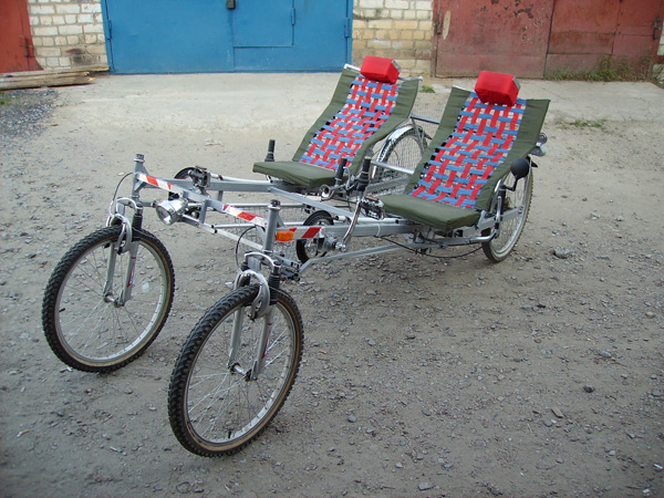

Автор: Starik (Минаев Михаил)
Категория: Трех и более колесная конструкция
Название: модель ВМТ-2б; собственное название "Сильвер" (из-за цвета)
Год создания: 2009-2011гг
Тип транспортного средства: двухместный длиннобазный 4-колёсный веломобиль с раздельным приводом
Основное назначение: туристические поездки, прогулки
Передняя подвеска: есть, пружинные стальные вилки
Задняя подвеска: есть, маятники на пружинах
Переднее колесо: 2 шт, 24"
Заднее колесо: 2 шт, 24"
Рама: хребтовая
Материал рамы: сталь
Масса: примерно 40-50 (в зависимости от комплектации)
Тип трансмиссии и наличие передач: цепная, 6 скоростей.
Размеры: длина 2600, ширина по сиденьям 115, по крайним точкам 135
Плюсы: возможность ехать вдвоём, свободно общаясь с напарником. Руки штурмана свободны для работы скартой, фото- и видеотехникой и т.п. Вместительный задний багажник позволяет взять большое количество груза. При прогулках большой багажник можно снять, и сложить багаж в малый, который можно крепить как спереди, так и между каретками.
Минусы: устойчивость не настолько хороша, как хотелось бы (особенно при езде в одиночку). Форма сиденья требует доработки (при длительных поездках начинает побаливать копчик), ВМ обладает шириной, ненамного меньшей, чем а/м, поэтому при езде по загруженным трассам приходится съезжать на обочину, пропуская обгоняющие фуры. При езде по грунтовкам надо быть предельно внимательным.
Компоновка веломобиля повторяет компоновку "Народного веломобиля" Алексея Ганшина.
"Сильвер" оснащён передними и задними указателями поворотов и фарой (питаемых от аккумулятора ), а также клаксоном.
Пройденное расстояние в походе 135 км, и около 250 км при коротких покатушках.
Ссылка на обсуждение : viewtopic.php?f=46&t=4763
Ссылка на видео: http://www.youtube.com/watch?v=hfVNjXfv ... AAAAAAADAA (видео прошлогоднее, на нём ВМ ещё не покрашен и стоят неподрессоренные передние вилки)
Ссылка на фотогалерею: http://zalil.ru/32349588
Комментарий к файлу: "Сильвер" с малым багажником между каретками.
