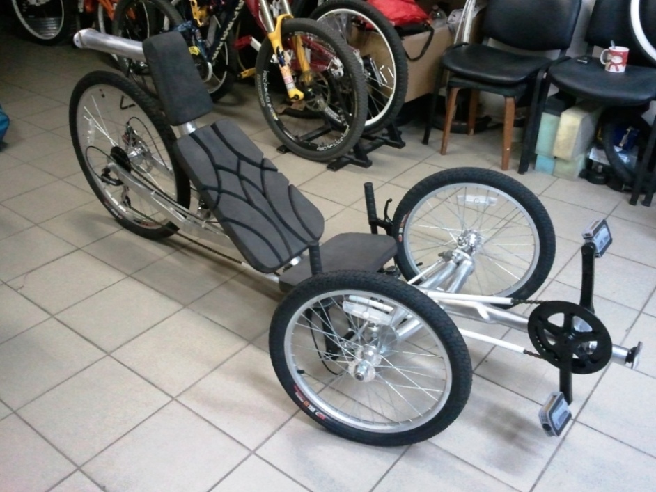

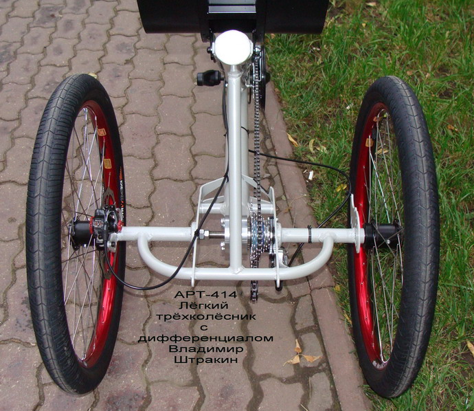

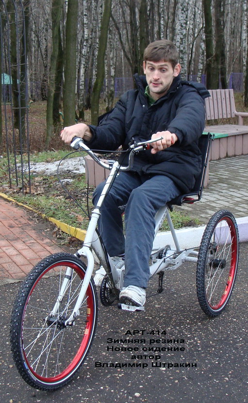

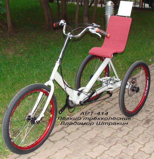

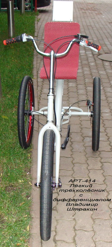

Автор: Владимир Штракин
Категория: Комфорт - Трайк
Название: "АРТИГ" ("АRTIG" с немецкого = послушный). Номер модели "АРТ-414"
Год создания: 2011
Тип транспортного средства: Трайк с приводом на 2 задних колеса
Основное назначение: Повседневное лёгкое транспортное средство для города.
Передняя подвеска: амортизаторов нет
Задняя подвеска: амортизаторов нет
Переднее колесо: 24 дюйма
Заднее колесо: два по 24 дюйма
Рама: складная хребтовая
Материал рамы: сталь
Масса: 18 кг.
Тип трансмиссии и наличие передач: цепная, 24 передачи
Размеры: База=1200мм. Длина=1820мм. Колея=734мм. Ширина=800мм. Высота 1000...1200мм.
Особенности, отличительные черты транспортного средства: Мост АРТ-407 с обгонным дифференциалом. Лёгкая хребтовая рама из трубы 53х1 мм.
Плюсы:
Комфортная посадка.
Привод на 2 задних колеса.
Лёгкий вес для трёхколёсника.
Аппарат активно используется, круглый год. С момента изготовления. Виктор проехал более 500км.
Обсуждение на форуме: viewtopic.php?f=46&t=5931

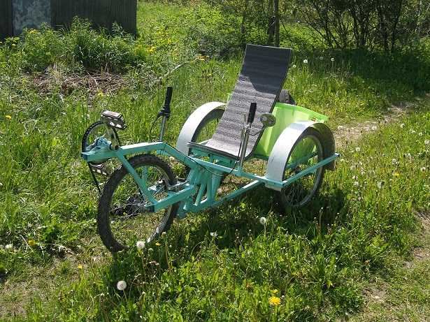

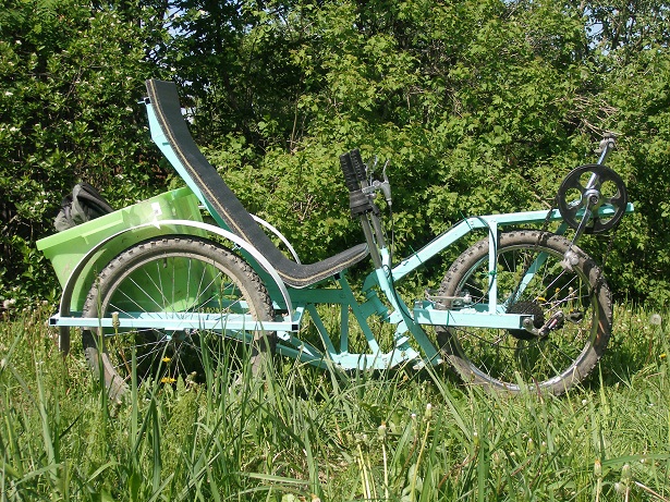

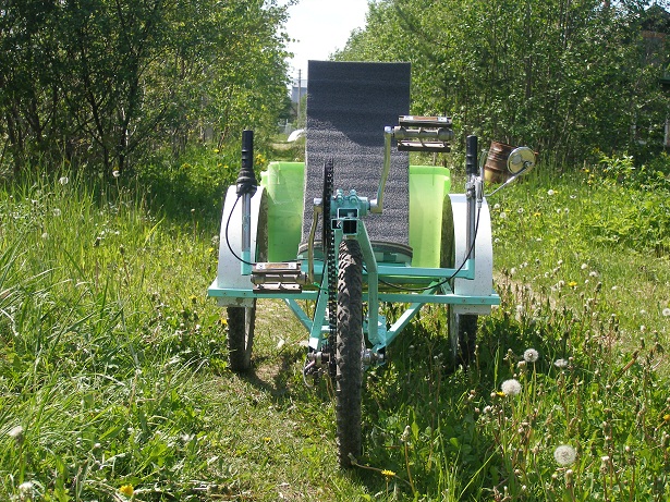

 Заголовок сообщения: Вело прицеп Везун-1 собственной конструкции
Номер сообщения:#3  Непрочитанное сообщениеДобавлено: Пн дек 05 2011 20:44
Зарегистрирован: Пт май 13 2011 19:34
Сообщения: 16
Автор: Вивчар Виктор ул. Сметанина, Павлоград, Днепропетровская обл. Украина
Категория: Универсальный вело прицеп
Год создания: 2011
Тип транспортного средства: Вело прицеп - грузовая тележка
Основное назначение: Для перевозки любых грузов весом до 120 кг., для вело туризма (перевозка рюкзаков, палаток, продуктов питания и тому подобного)
Переднее колесо: 4 дюйма
Заднее колесо: два по 20 дюймов
Рама: стальная кузов из влагостойкой фанеры 10 мм
Масса: 30 кг.
Размеры: База=1697мм. Колея=520мм. Ширина=776мм. Высота 1019мм.
Особенности, отличительные черты транспортного средства: Прицепное устройство регулируется по высоте и подходит для любых типов велосипеда. Конструкция быстро разборная.

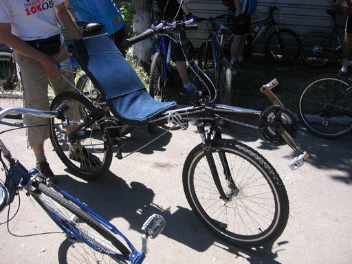

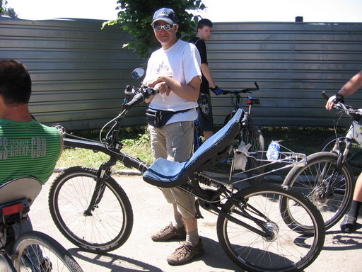

Моя велотехника: Лигерад собственной постройки.
Автор: Суминов Владимир
Категория: Лигерад
Год создания: 2011г.
Тип транспортного средства:Велосипед лигерад . С приводом на заднее колесо.
Основное назначение: Прогулочные поездки, поездка с дома на работу и обратно, участие в гонках "Одесская сотка".
Передняя подвеска: Вилка с амортизатором.
Задняя подвеска: С амортизатором.
Переднее колесо: 26 дюймов
Заднее колесо: 26 дюймов, планетарная втулка.
Рама: Самодельная квадрат 40 на 2 сталь.
Тип трансмиссии наличие передач: Цепная 7 под сидением и 8 в планетарке.
Вес: 17кг.
Ссылка на видео http://video.mail.ru/mail/magya777/_myvideo/21.html
Последний раз редактировалось volchebnik Чт дек 22 2011 21:34, всего редактировалось 1 раз.

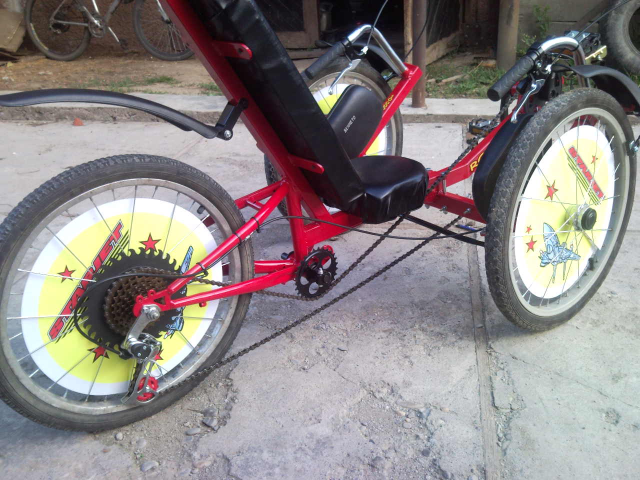

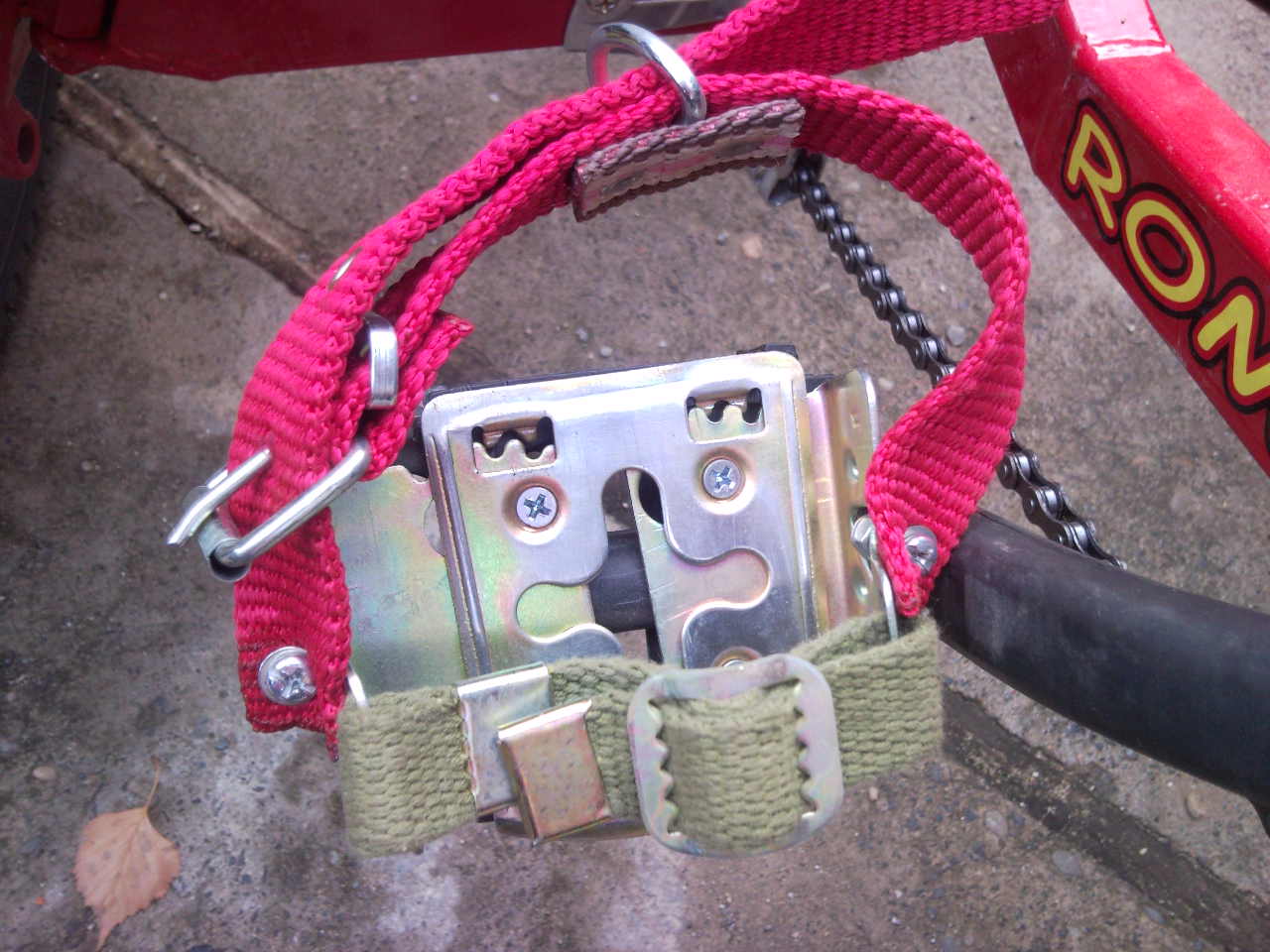

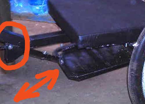

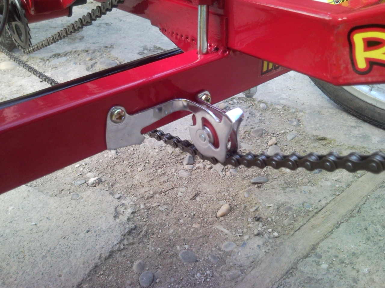

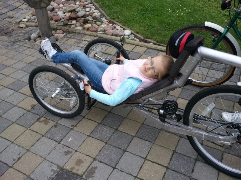

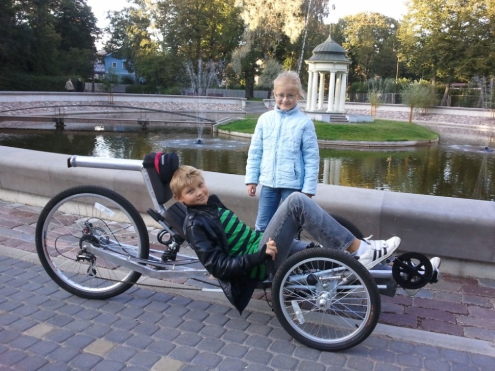

Автор: Седлакович Иосиф
Категория: Детские веломобили
Название: "имя конструкции"
Год создания:2011
Тип транспортного средства: Трайк обратной схемы
Основное назначение: Прогулки для ребенка с ограниченой подвижностью
Передняя подвеска: Нет
Задняя подвеска: Нет
Переднее колесо: 20 дюймов
Заднее колесо: 20 дюймов
Рама: Хребтовая
Материал рамы: Профильные трубы 30х30, 25х40
Масса: 25кг
Тип трансмиссии и наличие передач: Цепная,6 передач
Размеры: Длина 150 см,ширина 75 см,высота 70 см,база 75-85 см (регулируется)
Особенности, отличительные черты транспортного средства: Наличие центральной подножки,поднимающей заднее колесо для тренировки ног в комнате,крепления с ремешками на педалях,регулируемая база.
Ссылка на овсуждение: viewtopic.php?f=46&t=5907
Последний раз редактировалось Jozef Чт дек 15 2011 20:56, всего редактировалось 1 раз.

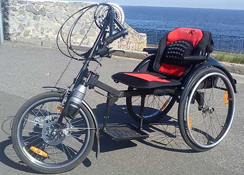

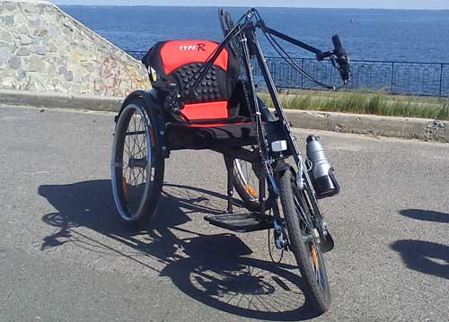

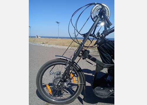

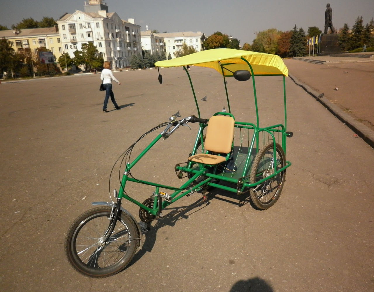

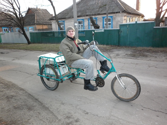

Автор: Виталий Крюков, Украина, город Славянск, Донецкой области.
Категория: Инвалидная кресло коляска.
Год создания: 2011.
Тип транспортного средства: трейк с приводом на переднее колесо.
Основное назначение: инвалидная коляска для улицы, дальние походы.
Передняя подвеска: нет.
Задняя подвеска: нет.
Переднее колесо: 20 дюймов.
Задние колеса: 26 дюймов, с обручами для рук.
Материал рамы: стальной квадрат, внутри рама залита монтажной пеной.
Масса: 39 кг.
Тип трансмисии и наличие передач: цепная, 18 передач.
Размеры: длина - 160 см; ширина - 80 см; высота - 100 см; высота до нижней точки рамы - 50 см; высота подножки - регулируется.
Особенности, отличительные черты транспортного средства: подножка на защёлке, легко поднимается вверх к раме, что позволяет съезжать с высоких бордюров. Имеется пластиковый ящик-багажник. Подлокотники откидываются вверх.
Видеозапись: http://businesstrack.ru/handbik.html

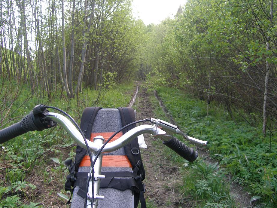

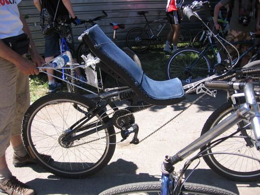

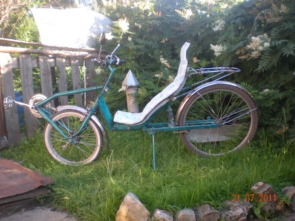

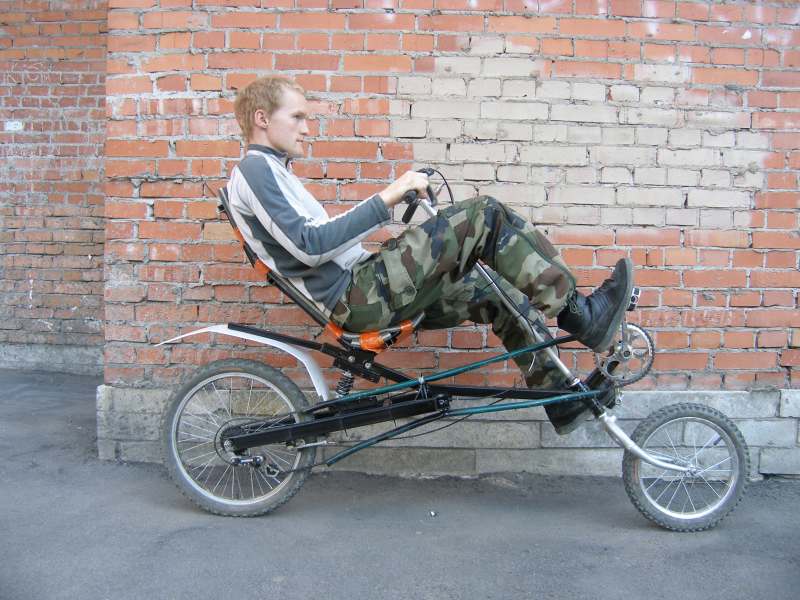

лигерад ПИЛОТ,Пилот 2,Шмель
Имя: Михаил
Автор: Киселёв Михаил
Категория: Индивидуальные одноместные двухколесные
Год создания: 2011
Тип транспортного средства: лигерад с привадом на переднее колесо
Основное назначение: прогулка
Передняя подвеска: отсутствует
Задняя подвеска: пружинный вело амортизатор
Переднее колесо: 20"
Заднее колесо: 26"
Рама: хребтовая
Материал рамы: вело трубы, труба 25х25
Масса: 19 кг
Тип трансмиссии и наличие передач: цепная,18 передач
Размеры:
    общая -189,
    база-118,
    высота каретки-53,
    высота нижней точки сиденья -39,
    угол наклона спинки сиденья -50 градусов,
    угол наклона рулевой калонки-55 градусов
Особенности, отличительные черты транспортного средства: передний привод
Плюсы: комфортный,не скоростной,достаточно компактный
Минусы: слегка тяжеловат,нужна привычка в управлении
сидение из пластика (бампер иномарки) езжу на работу по городу - достаточно комфортно
за сезон накатал 1000 км, один заезд - на 65 км
Ссылка на обсуждение : viewtopic.php?f=46&t=5739
Ссылка на видео:*
Ссылка на фотогалерею:*

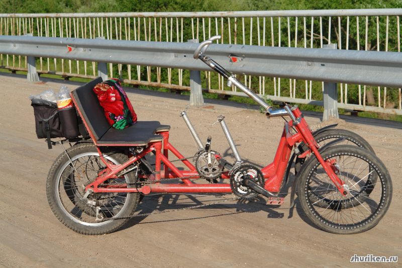

Автор: Shuriken
Категория: Трех и более колесная конструкция ("трайк")
Название: модель В-911 "Дуэт-Юниор"
Год создания: январь-февраль 2011
Тип транспортного средства: двухместный 4-колёсный веломобиль с раздельным приводом
Основное назначение: непродолжительные (до 50 км) бытовые, деловые поездки, прогулки
Переднее колесо: 2 шт, 20"х1,75
Заднее колесо: 2 шт, 20"х2,5
Рама: пространственная, неразборная, с использованием элементов двух идентичных рам велосипедов "Тиса-2"
Масса: доподлинно неизвестно, примерно 30 с копейками
Тип трансмиссии и наличие передач: "малая" сторона 2х6, "большая" сторона 3х6
Размеры: габаритная ширина по сиденью 790 мм, колея передних колёс 600 мм, задних 400 мм, расстояние между седоками по осям 400 мм.
Особенности, отличительные черты транспортного средства: Веломобиль рассчитан на круглогодичное использование взрослым и ребёнком (подростком) или двумя детьми (подростками). Индивидуальная регулировка положения кареток сочетается с общим нерегулируемым сиденьем. Рулевое управление можно устанавливать как слева, так и справа. Предусмотрена возможность хранения в вертикальном положении.
Вложение 23644429MCb[1].jpg больше недоступно
Плюсы: высокая функциональность, простота, надёжность, эффектный внешний вид, хороший для техники подобного класса накат
Минусы: недостаточная устойчивость (требует навыка), ходовые качества недостаточны для длительных поездок (более 80 км)
Обладатель спецприза зимнего кубка конструкторов "Растабайк" "За лучший семейный проект"
Пройденное расстояние порядка 800 км (измерительных приборов на веломобиле нет)
Во время учебного года - ежедневная эксплуатация по доставке ребёнка в школу и обратно.
Участник велопробегов "Открытие сезона Растабайк", "Круиз 9 мая", велопохода "Луч-Талеж-Чехов", веловестиваля "Угличская верста-2011", выставок "ВелоПарк-2011", "АвтоСтрада-2011"

Автор: Александр Мицкевич, Латвия, г. Лиепая.
Год создания: 2011
Тип транспортного средства: Трайк с приводом на заднее колесо
Основное назначение: Для вело туризма, для прогулочных поездок.
Передняя подвеска: Амортизаторов нет.
Передние колеса: 20 дюймов.
Заднее колесо: 26 дюймов.
Рама: Хребтовая.
Материал рамы: Алюминевые трубы 60 мм и 40 мм.
Масса: 26кг
Размеры: Длина 220 см, ширина 80 см, высота 85 см.
Особенности, отличительные черты транспортного средства: Веломобиль проектировался для туристических поездок. Над задним колесом на раме хребтового типа планируется место для багажа (палатки, провизия и т.д.) или для детского сидения при прогулочных поездках. Конструкция позволяет устанавливать заднее колесо 28 дюймов.
Комментарий к файлу: Первые минуты после основной сборки
Комментарий к файлу: Младшая дочь на трайке
Комментарий к файлу: Дети
Комментарий к файлу: В процессе создания

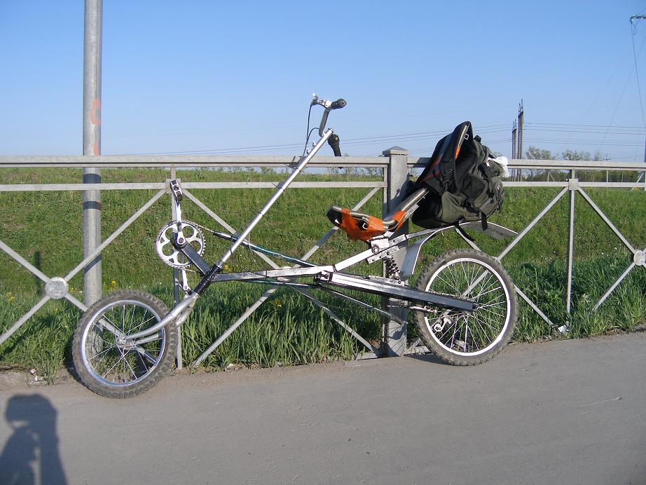

Автор:Смирнов Евгений, С-Петербург
Категория:Двухколесная конструция ("лигерад")
Год создания:2011
Тип транспортного средства:Среднебазный лигерад
Основное назначение:Универсальный
Передняя подвеска:отсутствует
Задняя подвеска:пружинная стойка
Переднее колесо:16"
Заднее колесо:20"
Рама:профильная труба
Материал рамы:черный металл (ст3 ?)
Масса:22кг
Тип трансмиссии и наличие передач:цепная, 5 передач
Размеры:длина 184см, база 140см
Плюсы: простая конструкция, универсальный, комфортный, влезает в лифт
Минусы:универсальный - во всем не плох но ни в чем по настоящему не хорош, тяжелый,
привлекает излишнее внимание.
Ссылка на обсуждение: http://www.velomobile.org/forum/viewtop ... =46&t=5600
Ссылка на видео:[youtube]http://www.youtube.com/watch?v=cvlk13qwEh8[/youtube]
Категория:Трех и более колесная конструкция ("трайк")
Год создания:2011
Тип транспортного средства:Трайк-питон
Основное назначение:Бытовой грузовичек
Задняя подвеска:отсутствует
Переднее колесо:20"
Заднее колесо:20"
Масса:около 25-30кг
Размеры:длина максимальная ширина - 80 см, колея 66 см, (остальные параметры уточняются)
Плюсы: компактность,простота, доступность материалов, хороший накат
Минусы:маленький клиренс (10см), разгрузка переднего колеса при полной загрузке кузова, низкое качество изготовления из за обилия переделок
Ссылка на обсуждение: viewtopic.php?f=46&t=5874
Ссылка на видео:
[youtube]http://www.youtube.com/watch?v=UT9a87bT1aM[/youtube]]

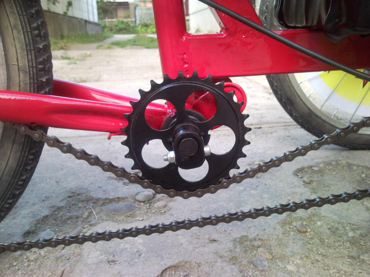

Техническое решение: подвижная каретка.
Применение: веломобили различного назначения с замкнутой трубчатой рамой.
Плюсы: доступность материала (делается из той же трубы, на которую и крепится), универсальность (подойдёть на любую машину с такими же трубами), возможность установки одной и той же каретки сверхуи снизу рамы (если нет кронштейна переднего переключателя), отсутствие ослабления сваркой хребтовых нагруженных труб рамы, возможность регулировки под рост при жёсткой установке сиденья, возможность регулировки натяжения цепи при тандемных схемах, при односкоростных схемах с неподвижными задними колёсами
Минусы: некоторая трудоёмкость изготовления (13 деталей), хорошие сварочные навыки (необходимость приварки толстого к тонкому на краю тонкого)
Добавлено через 4 минуты 40 секунд:
Техническое решение: расшиненная колея передних колёс веломобиля-спарки
Применение: двухместные веломомбили-спарки на основе станадртных велосипедных деталей.
Плюсы: повышение устойчивости без применения промвалов и консолей, с сохранение велосипедной ходовой части.
Минусы: некоторое усложнение и утяжеление передней части рамы, 4 следа против двух.
Техническое решение: Расположение шифтеров под сиденьем.
Применение: веломодили с сидячей посадкой, велокарты
Плюсы: не нужно вести длинный привод с руля сначала вперёд, потом назад, что даёт большую свободу в конфигурации руля и рулевого управления, удачная эргономика.
Минусы: сложность визуального контроля включённой передачи.
Техническое решение: передний переключатель на подвижной каретке
Применение: веломобили с сидячей посадкой, велокарты.
Плюсы: освобождение руля от дополнительных органов управления, предельная простота привода переключателя, возможность перемещение и демонтажа каретки без вмешательства в систему переключения.
Минусы: некоторое загромождение пространства для ног (перед окончательной установкой требуется "развести" с траекторией коленей)

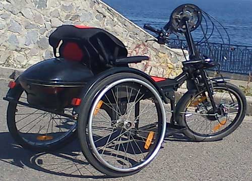

Номер сообщения:#18  Непрочитанное сообщениеДобавлено: Пн дек 12 2011 23:28

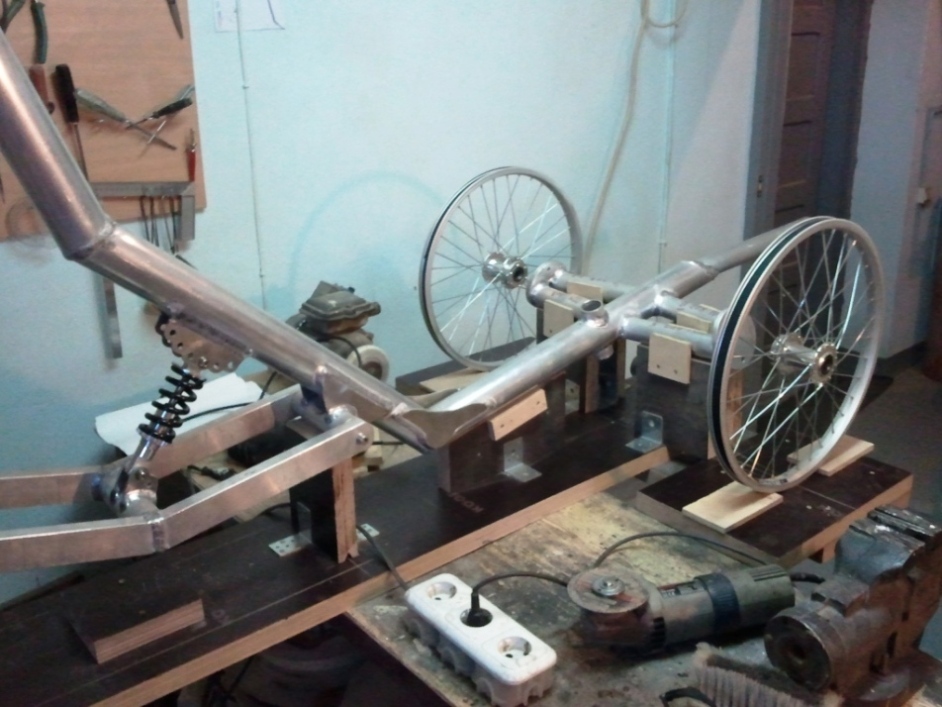

Автор: Афанасьев Илья Александрович
Год создания: 2011.
Тип транспортного средства: трейк с приводом на зане колесо.
Основное назначение: инвалидная коляска для улицы, ближние поездки.
Задние колеса: 20 дюймов,
Материал рамы:
ЗАДНЯЯ ЧАСТЬ 30/20 алюминиевый профиль стальные квадратики по краям для сврки
РАМА труба 30730
ПЕРЕДНЯЯ ЧАСТЬ – подростковый ВЕЛОСИПЕД
СЕДЕНИЕ Офисное кресло
Масса: 19 кг.
Тип трансмисии и наличие передач: цепная, 1 передача.
Размеры: длина - 164 см; ширина - 63 см; высота - 90 см;.
Особенности, отличительные черты транспортного средства: трайк хозяин сам затаскивает в стандартный лифт и ставит его вертикально назад и вместе с ним поднимается на этаж. вверх.
при необходимость трак разбирается на 2 половиныИзображение
Добавлено через 12 минут 5 секунд:
Техническое решение
Рама ; алюминивая соединение сврка обычным полуавтоматом
РАМА труба 30730

Автор: Салютин Владимир Власович,1948 г.р. Украина, г.Краматорск
Категория:трехколесная конструкция
Год создания:2011
Тип Т.С.: трайк с приводом на два задних колеса
Основное назначение: повседневные поездки и походы
Передняя подвеска: жесткая
Задняя подвеска: жесткая
Задние колеса: 26"
Рама: хребтовая
Материал рамы: труба круглая тонкостенная
Тип трансмиссии и наличие передач:цепная, 21передача
Размеры: длина-2200мм
ширина-900мм
база-1475мм
Особенности,отличительные черты: универсальный
Плюсы:Привод на два задних колеса,без токарных работ,удобная посадка
Минусы:большой вес
 Заголовок сообщения: конкурс 2011
Номер сообщения:#20  Непрочитанное сообщениеДобавлено: Ср дек 14 2011 00:04
Зарегистрирован: Вт дек 14 2010 12:51
Сообщения: 22
Поблагодарили: 3 раз.
Автор: Салютин Владимир Власович, 1948 г.р.,Украина, г.Краматорск
Год создания: 2011
Основное назначение:повседневные поездки и походы
Задние колеса:24"
Рама: хребтовая
Материал рамы: труба круглая,тонкостенная
Тип трансмиссии и наличие передач: цепная, 21передача
Размеры: длина-2100мм
ширина-900мм
база-1450мм
Особенности, отличительные черты: универсальный
Плюсы:привод на два задних колеса,удобная посадка
Минусы:относительно тяжелый
