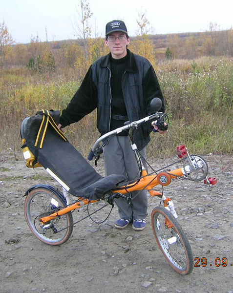

Я нашел в Нижневартовском районе гору! Это невероятное событие сразу же возбудило меня взять свежесделанный лигерад и покататься на нем с горки. Ну когда еще в плоском как стол Нижневартовске удастся покататься с горы?
А заодно попробовал подъем в гору, да и вообще велик опробовал.

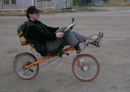

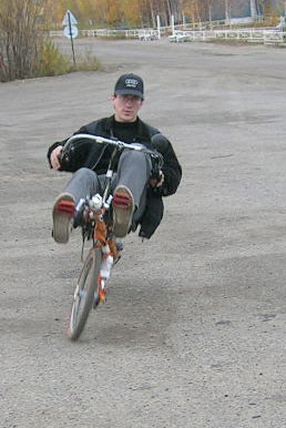

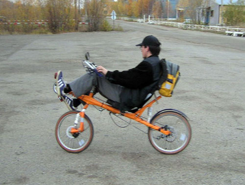

Попросил одного наиболее заинтересованного дядьку пофотографировать меня. В результате посмотрел на себя со стороны :)
Последний раз редактировалось hof Сб июн 10 2006 14:59, всего редактировалось 1 раз.
Номер сообщения:#3  Непрочитанное сообщениеДобавлено: Пт сен 30 2005 04:04

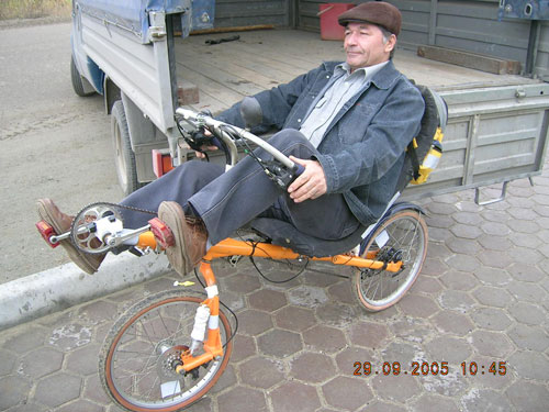

Горка находится "всего" в 30 километрах от города за переправой на территории нефтянников. Без пропуска не попасть. Пользуясь случаем - объект на Ермаках - договорился с водителем с моей работы и закинул в кузов "Газели" велик. Когда приехали на место, человек был очень удивлен! Явно он не ожидал увидеть ЭТО и настолько поразился, что даже попросился посидеть в кресле. Вот его фотка.

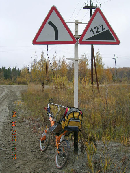

Закончив работу пораньше, прокатился на "гору". Кстати, вот таких вот знаков у нас в нашем регионе НЕТ! Это я только вчера понял, когда увидел этот знак.
Хотел еще сфоткаться на фоне горы, да народа не было.
"Гора" оказалась короткой - около 200 метров достаточно крутого спуска - только разгонишься, а уже у подножия. Для начала попробовал поупираться в горку. На укладке в 30 дюймов поднялся только до середины горы, дальше ноги не позволили - пошел пешком. Вот он - минус коротких шатунов! Короче, для Томска надо будет придумывать передачу пониже.
