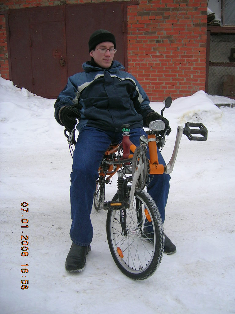

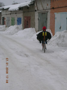

Встретились, пивка попили, из пневматики постреляли, из рогатки, я еще бумеранг в снегу потерял, на лигераде покатались. Насыщенно день прошел 8)

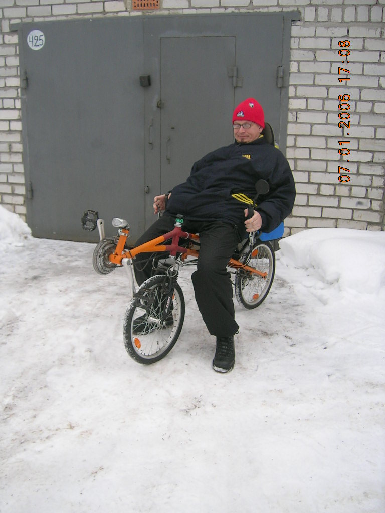

Лигерад, кстати, оказался таким маленьким :) И, кстати, высоким. И, оказалось, Серега выше меня - ноги до педалей доставали только чуть-чуть.
Не видел еще ни одного лигерада в России, покрышки которого были бы в снегу. Серегин вел - первый :)

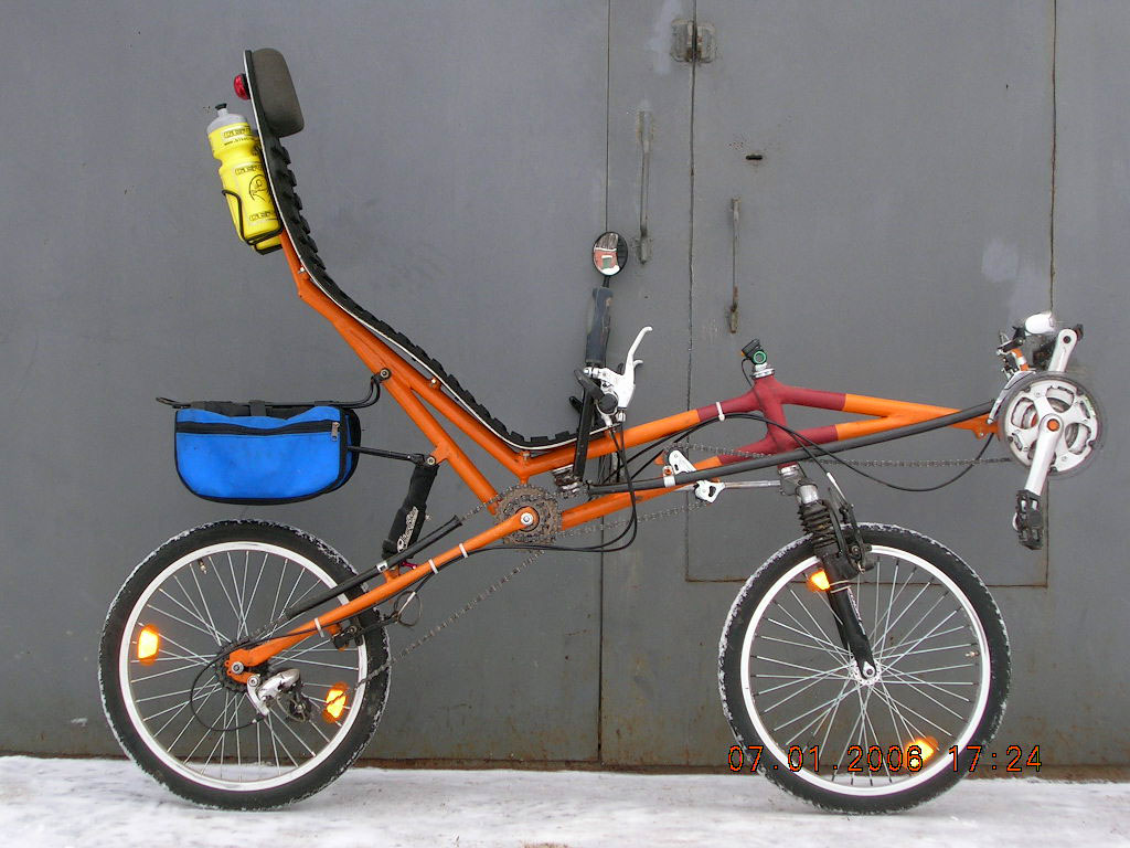

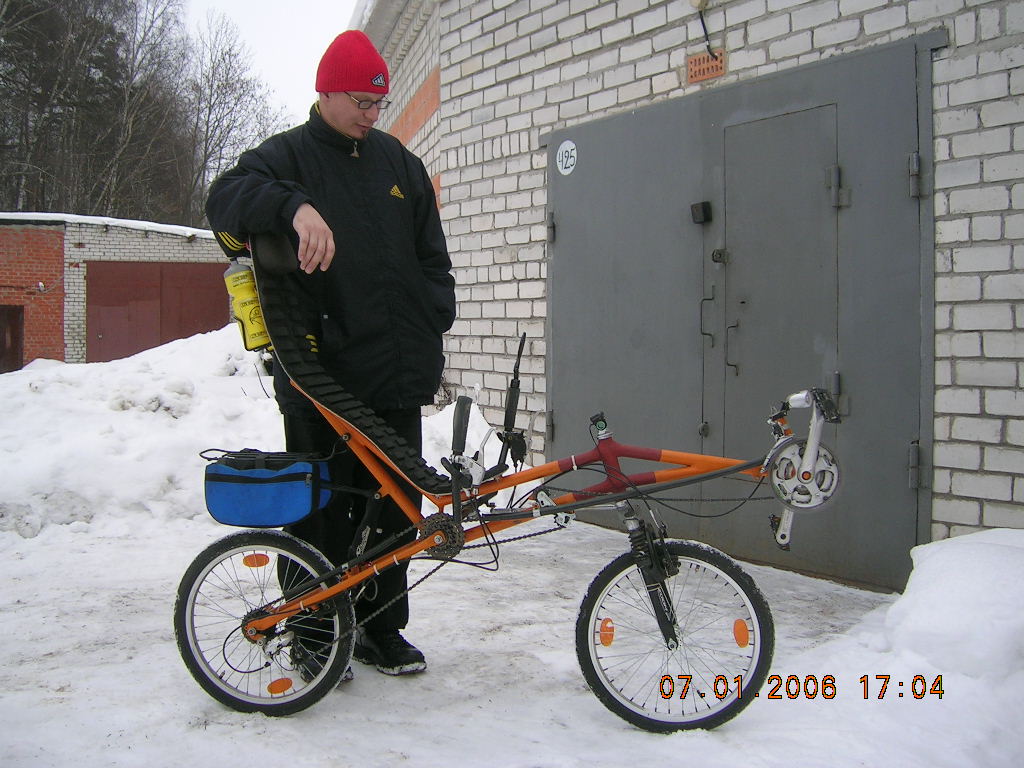

Не лигерад, а картинка. Однако, mikhy больше бы подешел вел с большими колесами. Если уж обо мне говорят, что мой вел для меня мал, то что уж говорить про Серегу с его бентом... Колесики мелковаты для габаритов хозяина.

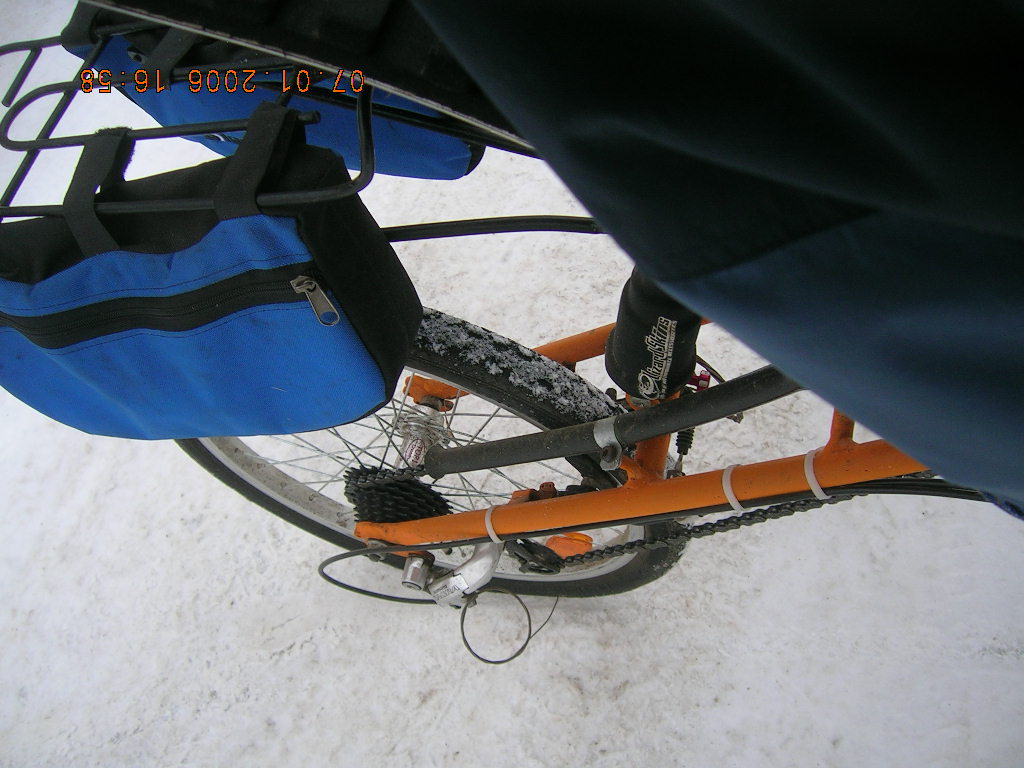

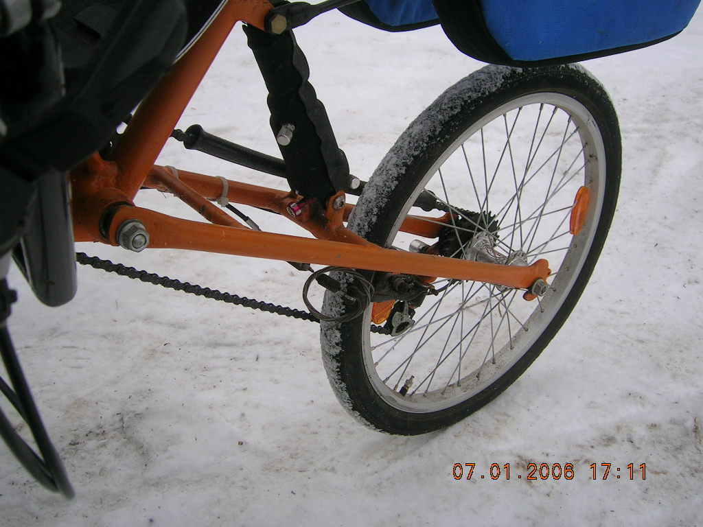

Восхищаюсь решением промежуточной передачи - мало того, что она собрана из стандартных деталей, так еще и крепление маятника позволяет снимаеть маятник за несколько секунд. Как на дропаутах, с прорезью.

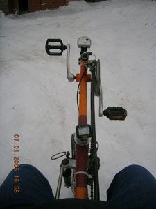

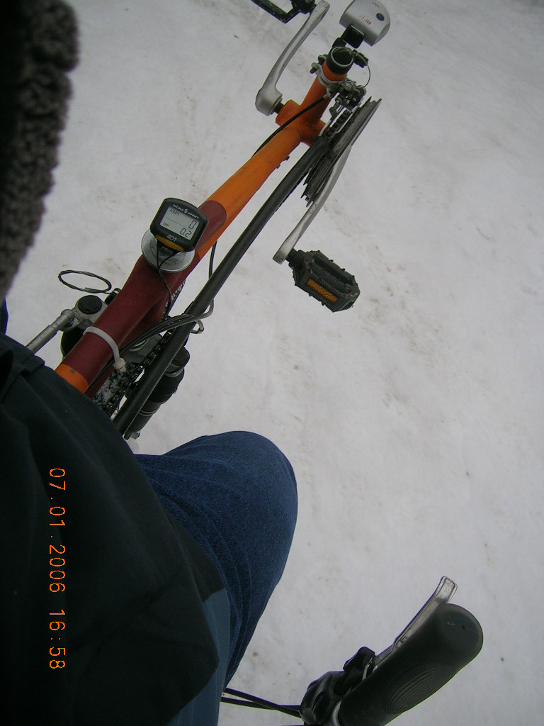

Зима, конечно, не время для нешипованных лигерадов, покататься толком не удалось. Но из плюсов заметил еще подсиденный руль - обзор хороший, большой как панорама. Для туризма, видимо, будет ништяк.

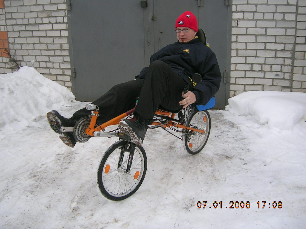

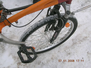

Из минусов - в повороте вел немного невнятный. То ли из-за передаточного числа рулевого управления, то ли из-за сравнительно маленького трейла. Летом надо пробовать. Еще - вилка никакая. Ну, не бывает на 20" качественных вилок! Этот факт является еще одним поводом к переходу на большие колеса.
ЗЫЖ Последние две фотки классные, да?

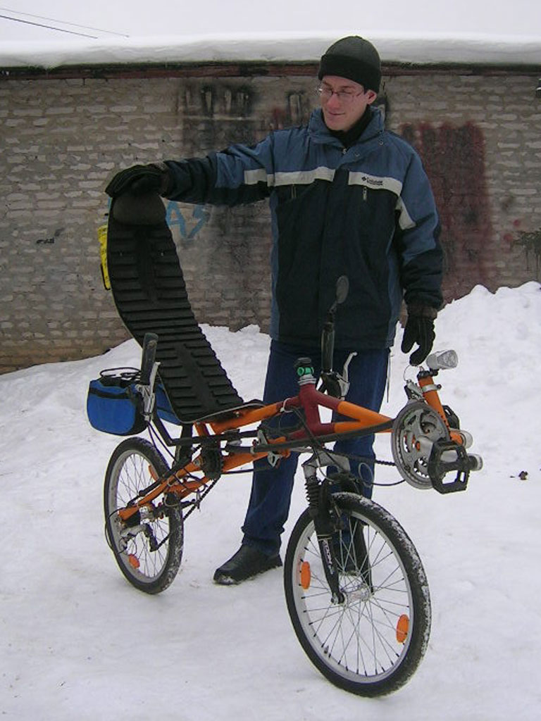

Ну, наконец-то с Олежкой увиделись. Ждал его, как родного!!! Жаль бент мой за лето пооблупился краской местами (кустарная покраска из баллончика), да и подваривать-подкрашивать кое-где пришлось за прошлый сезон. Короче, не во всей красе...
Номер сообщения:#3  Непрочитанное сообщениеДобавлено: Вт янв 24 2006 22:47
Нормально. Некоторые элементы, выполненные в стиле "КБ", и в реале вызвали у меня умиление. Та же каретка и стойка под переключатель. Я думал, он эти дырки в качестве фишки сделал, оказалось так КБ. :lol:
На ходу бы его обкатать хорошенько. Зимой на нешипованных - разве езда? Как себя ведет лигерад в повороте на снегу - еще не знаю, может в этом секрет неуверенности в повороте? То ли трейл маленький, то ли скользко...
