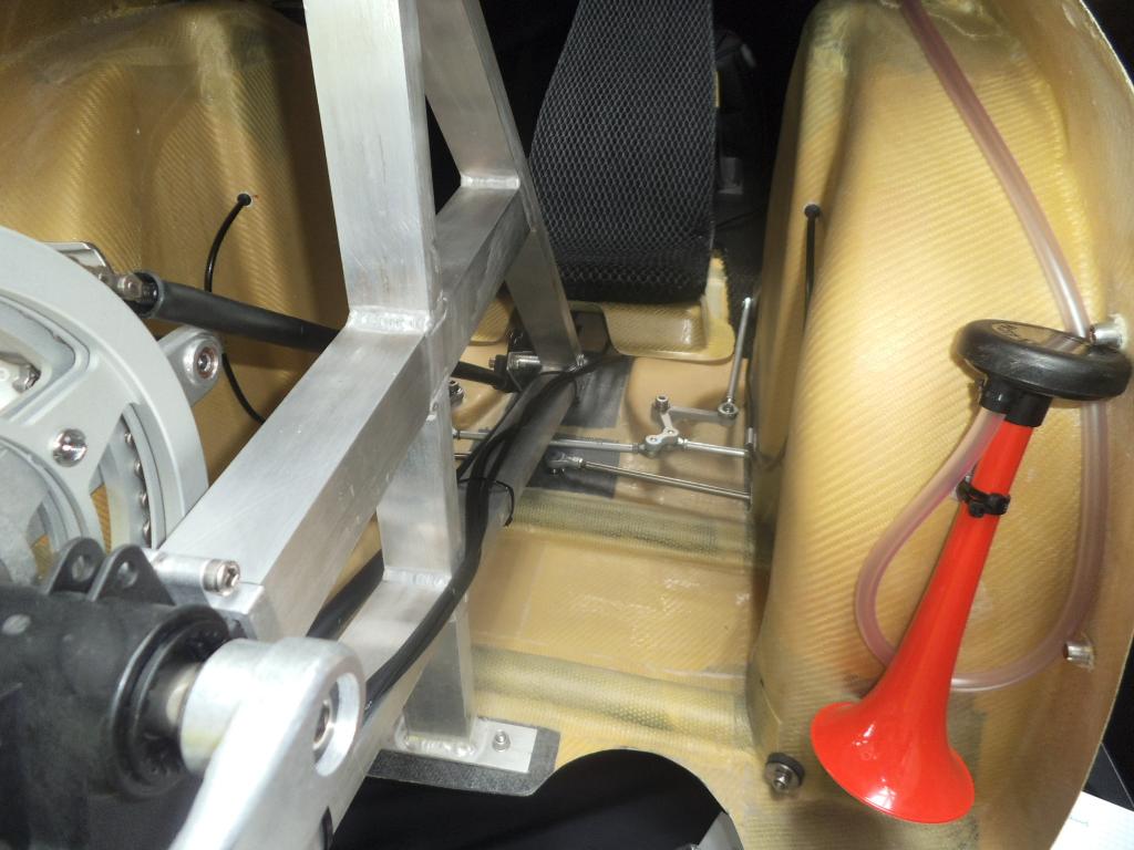

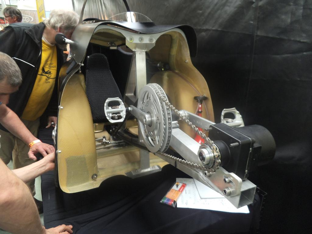

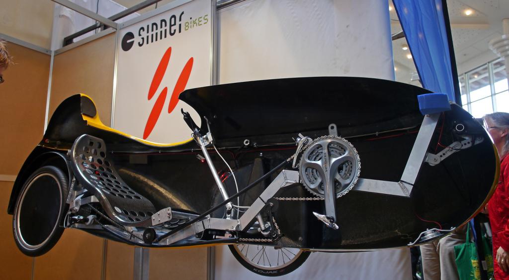

Voolodja, я видел подобные фоты, если быть более точным, то интересно как в Квесте оформлено решение вот этого узла.
http://www.alligt.nl/bodies/alleweder-a ... frame.html
 Заголовок сообщения: Re: Baltic Ride 17.07.2014 Рига
Номер сообщения:#28  Непрочитанное сообщениеДобавлено: Пн авг 11 2014 00:49
https://www.flickr.com/photos/janbeeldr ... recumbents
Номер сообщения:#29  Непрочитанное сообщениеДобавлено: Пн авг 11 2014 01:12
Voolodja, нда, в моем примере центр тяжести получается сильно выше.
Номер сообщения:#30  Непрочитанное сообщениеДобавлено: Пн авг 11 2014 06:50
что-то намудрили они с изгибами... от отжимного ролика до синей фиговины (фара?) можно было прямую трубу поставить)))
Номер сообщения:#31  Непрочитанное сообщениеДобавлено: Пн авг 11 2014 11:13
не, не могли, потому что ... кто угадает?
Номер сообщения:#32  Непрочитанное сообщениеДобавлено: Пн авг 11 2014 11:27
потому что
нет у них длинных и прямых труб, а только куски по 50 см :D угадал? :roll:
Номер сообщения:#33  Непрочитанное сообщениеДобавлено: Пн авг 11 2014 11:49
Сообщения: 314
Откуда: Крым
Благодарил (а): 158 раз.
Поблагодарили: 62 раз.
Потому что по горизонтальной части трубы нужно каретку смещать вперед-назад, регулируя расстояние от кресла до педалей под разный рост пилотов. Причем каретка должна двигаться только вперед и назад, без смещения вверх или вниз. Вот поэтому и недопустимо ставить прямой участок трубы от отжимного ролика до фары.
Ну что, я угадал? :wink:
Придумал??? СДЕЛАЙ!!!
Номер сообщения:#34  Непрочитанное сообщениеДобавлено: Пн авг 11 2014 12:29
хорошо, а изломы возле рулевой колонки? она то вварена жестко...
Номер сообщения:#35  Непрочитанное сообщениеДобавлено: Пн авг 11 2014 17:55
не, чтобы не цеплять корпус ступнями после смещения каретки.
в ней ось которя поворачиваетя, а снизу рулевые тяги, если колонка будет под углом то при повороте тяги будут смещаться вверх-вниз
Номер сообщения:#36  Непрочитанное сообщениеДобавлено: Пн авг 11 2014 19:43
видимо они не знали, что можно просверлить трубу под углом... и тогда вертикальность рулевой будет соблюдена.
им у вас - самодельщиков еще учиться и учиться)))
Номер сообщения:#37  Непрочитанное сообщениеДобавлено: Пн авг 11 2014 21:16
опять мимо :D
там снизу пластинка для рулевых тяг, так она либо не повернется, либо надо опускать ниже в пол веломобиля
Номер сообщения:#38  Непрочитанное сообщениеДобавлено: Пн авг 11 2014 21:18
:D да ёлки-моталки - сделать рулевую трубу чуть подлиньше... но видимо это я такой "инженер" :D
