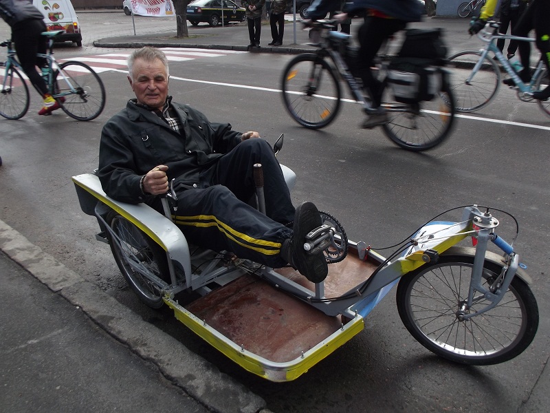

Сегодня (2012.04.07) в Одессе стартовал велопробег «Сотка» - «100 километров за 10 часов по Поясу Славы». Среди участников был и один из самых ярких велосипедистов – Виктор Фомич.
Он поехал не на обычном велосипеде, а на веломобиле. В свои 73 года мужчина уже в третий раз принимает участие подобном велопробеге. Правда, впервые в Одессе. До этого был в Барабое, Белгород-Днестровском и Овидиополе. А на вопрос младших участников заезда: «И вы собираетесь проехать всю сотку?» с улыбкой отвечает: «А что? Я могу!».
Он делится, что в представленной сейчас модели осталось только 40% деталей. К ней еще был электроприбор, но из-за этого машина была слишком шумной. Так бы веломобиль выглядел как полукабина еще и со стеклом и множеством других приборов. На достигнутом Виктор Фомич останавливаться не собирается. Сейчас находится в поиске фотоэлектрической панели.

Вроде бы как я понял этот аппарат - результат последовательного раздевания электромобиля?

Уже была о нем тема. Ребята даже ссылку давали на видеоинтервью с ним. И 8 апреля на Дерибасовской он был. Трайк у него малозаметный, невысокий, тихоходный. Стоял в сторонке от остальных, шифровался. На конкурс не выставлялся, на форуме не светился...
У него была причина - увеличилась скорость на педалях с 10 до 15 км/ч.

Ну вы даёте...Это же Виктор Медведев...Я думал, что после первого фестиваля (http://hpv.com.ua/category/fest/fest2010/) о нём уже все знать должны....
На сотку он приехал на облегчённом варианте веломобиля, который стал делать после того, как убедился, что мотор ставить совсем не обязательно. До этого у него был гибрид с мотором от мопеда

...Но как такой тяжёлый аппарат поедет на подъёмы? (Он весит около 100 кг)...
Весомая причина для облегчения аппарата. Который тяжелее Берга.

70-летний пенсионер Виктор Ксенофонтович Медведев решил создать экологически чистый вид личного транспорта.
В детстве он прочитал книгу «Давай изобретем веломобиль».
Как помнит, ничего особо полезного из нее он не почерпнул, однако сама идея создания экологически чистого средства передвижения запомнилась.
а я думаю где его видел... Публикация в "Вечерней Одессе"
От слов — к делу!
№7—8 (8941—8942) // 17 января 2009 г.
70-летний пенсионер Виктор Ксенофонтович Медведев решил создать экологически чистый вид личного транспорта. В детстве он прочитал книгу «Давай изобретем веломобиль». Как помнит, ничего особо полезного из нее он не почерпнул, однако сама идея создания экологически чистого средства передвижения запомнилась.
Первый вариант своего экологически чистого транспортного средства Виктор Ксенофонтович начал строить в 2001 году. И сразу попытался сделать его с таким двигателем, использование которого в мире дальше опытных образцов еще не пошло. В качестве основного двигателя Виктор Ксенофонтович решил использовать т.н. «инерционный аккумулятор». Если в самом примитивном виде объяснить — это раскрученный маховик, который может передавать энергию своего вращения колесам. Но реализовать столь передовую идею в домашних условиях оказалось просто невозможно. Для ее реализации понадобились слишком сложные технологические решения.
Тогда Виктор Ксенофонтович сделал классический веломобиль, в котором велосипедные педали, цепи и шестерни использовались не для того, чтобы разгонять маховик инерционного аккумулятора, а стали основным двигателем. В ходе эксплуатации выяснилось, что в таком варианте есть определенные неудобства. Третий вариант, который можно увидеть на снимке, стал т.н. «гибридным». На веломобиле, кроме педалей, вращение которых его двигает, Виктор Ксенофонтович установил еще и маленький двигатель, объемом 1,2 куб. см, который ставили на мотовелосипеды. Его изобретатель запускает при затяжных и крутых подъемах и сильном встречном ветре. Как оказалось, этот двигатель не только прекрасно помогает в таких ситуациях, но и дает минимальный расход топлива — 860 граммов на 100 км.
Двухместный «гибридный» веломобиль Виктора Ксенофонтовича имеет вес 102 кг и грузоподъемность в 200 кг. При движении на педалях его «крейсерская» скорость достигает 18-20 км в час, а с двигателем — 27-30 км в час.
Виктор Ксенофонтович хочет построить четвертый вариант своего веломобиля — без бензинового двигателя. Если бы удалось установить на веломобиле фотоэлектрические панели (их обычно называют «солнечными батареями»), это позволило бы пользоваться электрическим двигателем и сделало его «гибрид» стропроцентно экологически чистым. К сожалению, пока достать нужные батареи не удалось.
Вышла в свет весной 1991 года.
Оно заметно.
Метод австрийского астронома Ф Цоппе и описанные десять конструкций веломобилей точно проплыли мимо его внимания.
В результате есть веломобилист-самородок и ретро-конструкция образца 70-х годов.
Удачи ему в этом трудном начинании!
