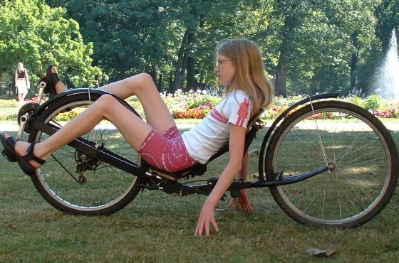

вопрос по теме но немного отвлеченный
существует ли флевобайк с жостко прикрепленным к переднему колесу сидением и если да то может по другому называется.
вообще где можно что-то о таком типе узнать (сайты)

У меня уже 3 года ржавеет рама такого питона.
Про саму задумку можно почитать тут: http://technoart.com.ua/projects/transport/HP.html и http://blog.technoart.com.ua/post/83
Что из всего этого получилось? Пока непонятно, т.к. я решил упростить себе жизнь и сделал тросовую проводку без рубашек крест накрест. Она оказалась нерабочей. Я еще 2 раза переделал аппарат. Результат тот же.
Ну понятно, что я сделал выводы и решил инвертировать управление с помощью шестеренок и тяг, как это планировалось изначально. Потом было сильно не до того и к проекту я вернулся только в этом году.
На данный момент, все готово для того, чтобы смонтировать редуктор и тяги. Как только я найду время (надеюсь в ближайшие недели), то соберу все это хозяйство и расскажу получилось или нет. Такие дела.

я этот вопрос поднял потому что мне кажется если велосипедист поворачивается вместе с креслом то колесо при повороте не будет мешать ногам и при таком варианте можно сильнее давить на педали потому что колесо не будет поворачиваться из стороны в сторону при педалировании

О «жёстком прикреплении сидения к переднему колесу»:
1. «Это невозможно»
http://velomobil.nm.ru/designers_corner/rwsb/
2. «Это НЕ невозможно»
https://www.youtube.com/watch?v=9ijzld_X0eg
