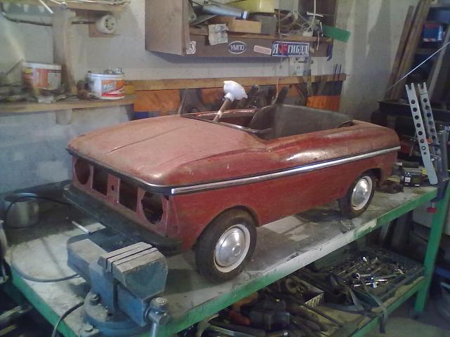

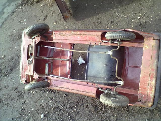

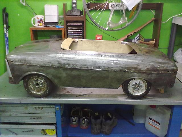

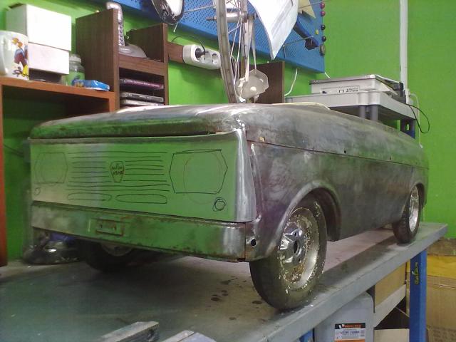

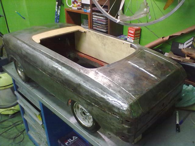

В начале осени попала ко мне в руки вот такая игрушка. Решил восстановить ее для сына. Сразу скажу, что машина восстанавливается для ребенка, а не для замороченных коллекционеров, поэтому из оригинального будет только силуэт, все остальные детали будут самодельные. На этой неделе начал делать. Попытался поискать родные запчасти(передняя панель, фары, задние фонари, ступичные подшипники). Оказалось, что найти не проблема, но цены за копеечные детальки барыги и всякие задроты-коллекционеры называют какие-то нереальные.
Планы:
1.отчистить старую краску и ржавчину
2.выпрямить, проварить и усилить кузов
3.изготовить "морду", задние фонари, шильдики, и всю мелочевку, которой не хватает
4.сделать деревянные панельки в салоне и заполнить пространство между ними и бортами монтажной пеной, чтобы железо не "играло" и не продавливалось
5.прошпаклевать и покрасить
6.собрать

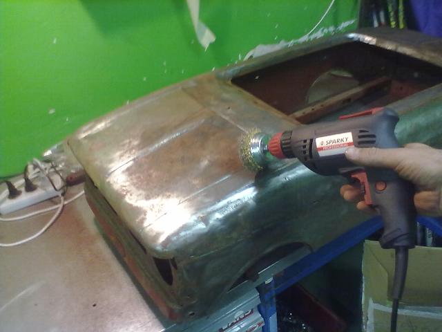

По мере продвижения проекта буду выкладывать фотки процесса. Буду рад услышать от вас советы, как что лучше сделать. Главный вопрос на сегодняшний день: как удалить ржавчину из труднодоступных уголков в корпусе, куда ни щеткой ни шкуркой не подлезть?

Насчет ржавчины в труднодоступных местах - попробуй круглую металлическую щеточку и на дрель/ шуруповерт.
Можно использовать и металлический ершик. Получишь мягкую щетку.

Монтажная пена сильно вбирает в себя влагу и способствует коррозии - долго твои труды не проживут тогда.

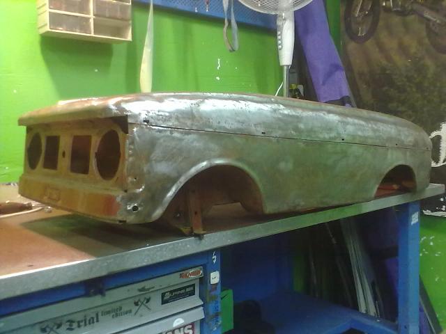

Спасибо. не знал. Значит пена отменяется. нужно придумать другой способ как усилить кузов без значительного увеличения веса.
рыхлую ржавчину отчистил, но остались черные вкрапления в металле, и восстановитель их не берет. Можно ли поверх них шпаклевать и красить или все отвалится?
Пробовал. Не подлезть!

а выварить кузов в каустической соде ? я пробовал такое с маленькими деталями.. вот где только такое корыто взять?

ортофосфорку на кисточку, потом промыть струей воды. ортофосфорка входит в состав большинства преобразователей ржавчины и еще отличный флюс для низкотемпературной пайки. найти можно в электротехнике, там где флюсы продаются.
Чёрные точки - это может быть "другая" ржавчина, я навскидку не помню (там то ли другая валентность железа, то ли что-то ещё), но она вполне себе стойкая - как окисная плёнка на алюминии, защищает металл от дальнейшего ржавления. Её ещё в некоторых случаях искусственно создают на ногах буровых платформ вместо краски (или только предлагали создавать - я когда-то давно читал, лет 20 тому).

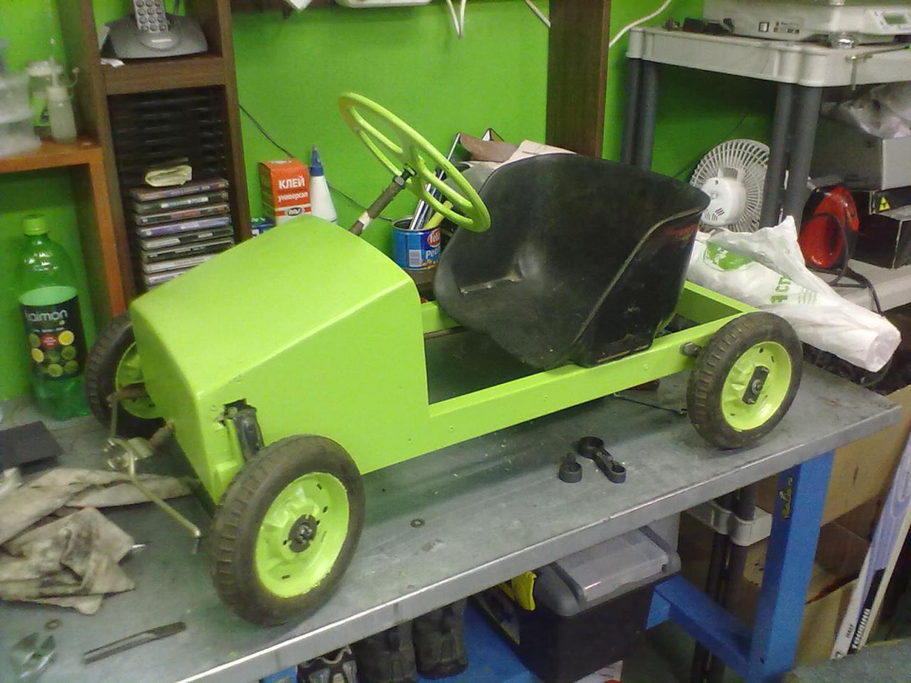

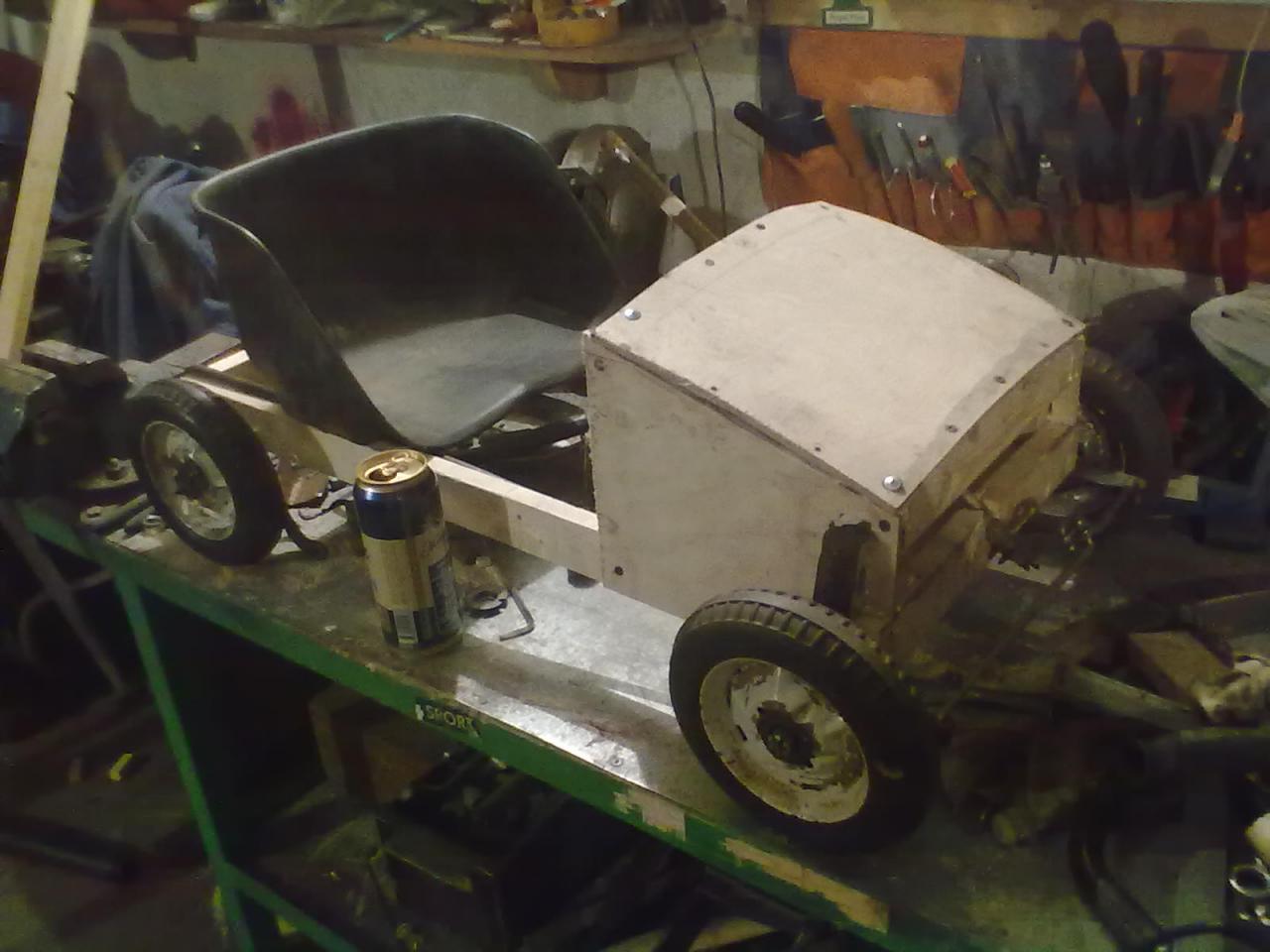

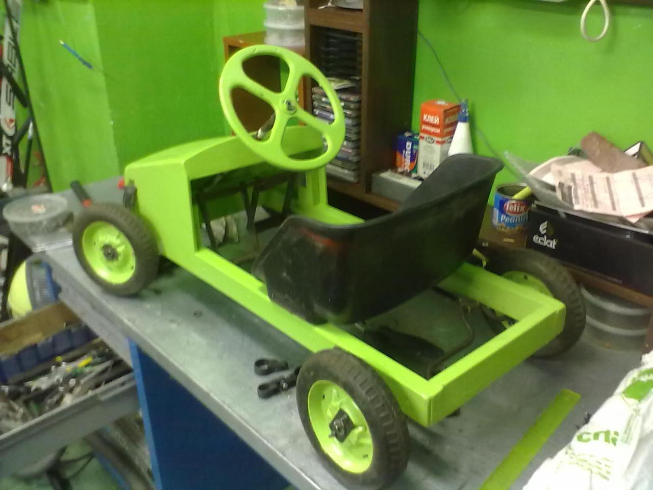

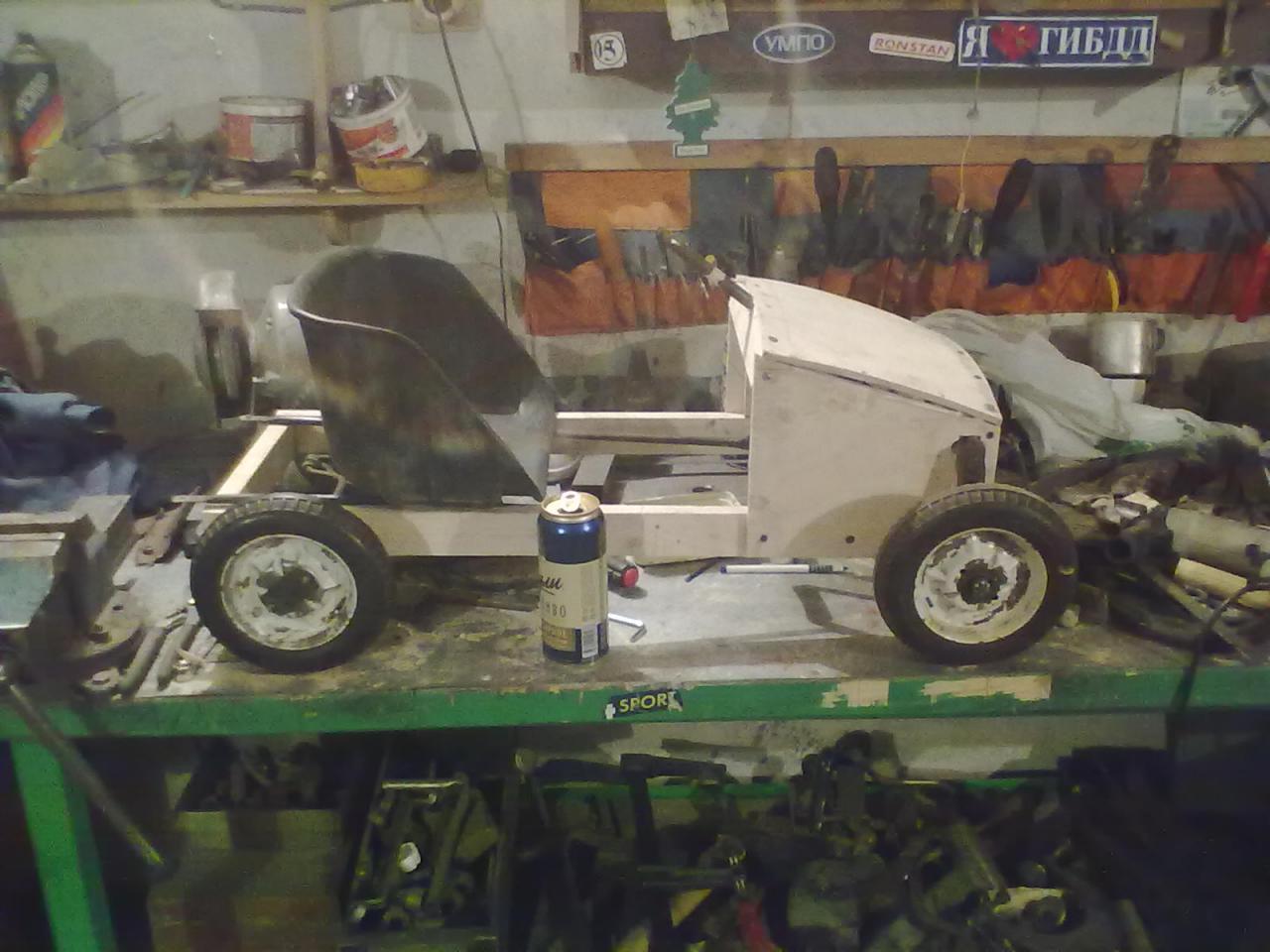

Решил забить на родной кузов. Уж очень он тяжелый, а если е го усиливать, чтобы не проминался, еще тяжелее станет. Сделал новый кузов из фанеры и деревянных брусочков. весит 1,2 кг. Ходовая от Москвича. Покрасил, собираю потихоньку.
кстати, Москвичевский кузов продаю. Если кому нужен - пишите.

Если б мой ребенок рассекал по двору на Москвиче, это было бы, конечно круто, но практичность важнее. Москвичевский кузов очень тяжелый и "сопливый". а мой деревянный весит 1.2 кг, и я на него ногами вставал.
