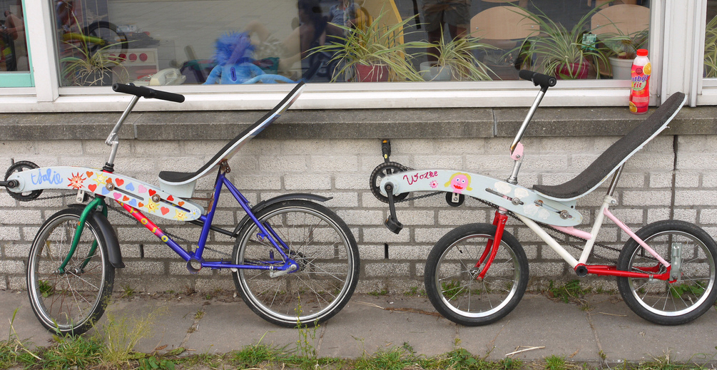

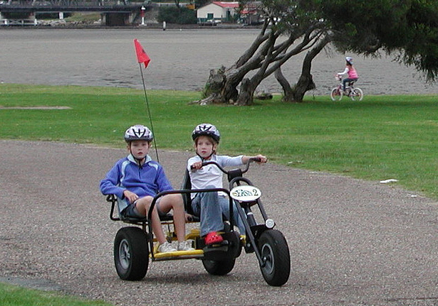

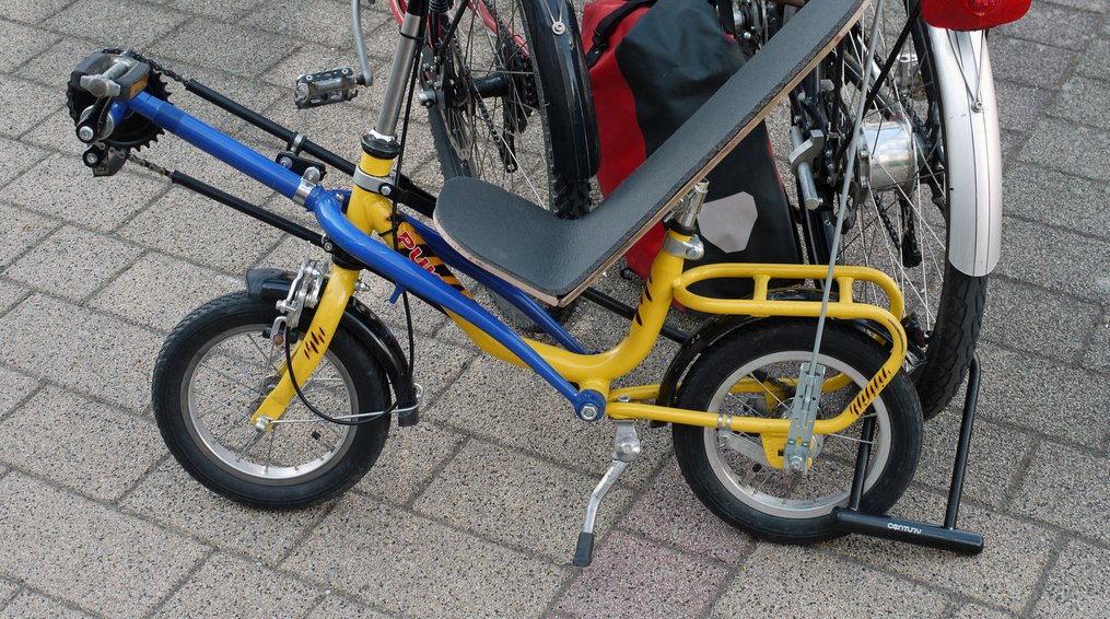

Номер сообщения:#10  Непрочитанное сообщениеДобавлено: Вс дек 02 2012 18:18
Шурикен, я в твою тему закину ?
Особенно вот этот красавец (как изящно использована вилка синяя):
 Заголовок сообщения: Re: Вторая жизнь детских велосипедов
Номер сообщения:#11  Непрочитанное сообщениеДобавлено: Пн дек 03 2012 00:28
Предпоследний (желтый с синим) просто шедевр, интересно руль как устроен.
Да!!! мне тоже понравился. я своему такой обязательно сделаю, когда подрастет.
