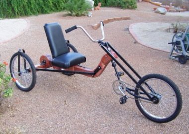

Однако любят почему-то буржуи такую схему...
Почему?

отсутствует раскачка при педалировании?
 Заголовок сообщения: Re: "Обратный" Мазурчак
Номер сообщения:#3  Непрочитанное сообщениеДобавлено: Ср апр 20 2011 05:26
Огромный плюс этой схемы - длиннобазник, а это значит что устойчивость будет гораздо лучше, чем на "стандартном Мазурчаке", так что можно на нём быстро ездить и не бояться улететь в повороте, особенно при торможении передним колесом. Но только вот и загрузка переднего колеса тоже меньше, а значит буксовать будет на грунтовках, да и на асфальте тоже, если подъём крутой, а груза много наложили. Груз-то перёд не нагружает.
То есть - аппарат для быстрой езды по хорошим более-менее равнинным дорогам.

Без опыта управления такими средствами я бы не осмелился так утверждать. Я катался на длиннобазнике Шурикена, у которого (длиннобазника) точка контакта колеса с землей была впереди оси рулевой - катание на нем, а особенно старт - этот тот еще аттракцион. Все усилия на руле лежат в противофазе с теми, что должны быть у "нормального" велосипеда с "номальным" трейлом. Как ведет себя этот трайк на скорости - одному богу известно. Пока ноги на педалях - вроде есть весовая стабилизация, но с ростом скорости ее влияние уменьшается. ХЗ, короче.

Вот как твой Бигмо нельзя разгонять выше 40, так и этот, я думаю, не будет любить большие скорости из-за трейла.

У этого посмотри на угол рулевой! Я думаю, что трейл у него около нуля.
К тому же передний привод на отрицательный трейл реагирует совсем иначе - он же "тянет" за этот трейл, а не "толкает"
Добавлено через 2 минуты 40 секунд:
Кстати, убирая колесо из промежности, мы решаем массу проблем с компоновкой: и детей можно сажать, и себя гораздо НИЖЕ с большими колёсами. Короче, тема!

Безопасность и стабилизацию колеса на скорости он не дает.

Инвалидские шоссейные хендбайки имеют точно такой же привод, и носятся похлеще многих здоровых велосипедистов. И там на видео инвалидских гонок хорошо видно, как такая схема самостабилизируется. На обычном "Мазурчаке" стабилизация тоже есть, но из-за веса ног она почти не чувствуется.

мне тоже нравиться такая схема. но я не понимаю почему нельзя сделать угол рулевой как на обычном велосипеде?

На нормальном Мазурчаке, можно поворачивать руль на 90 градусов(не крутя педали), а здесь нога упрется в раму. Получается, что база большая, а угол поворота рулевого колеса очень маленький, что создает проблемы с маневренностью.

одну ногу в крутом повороте можно временно и снять с педали...

Согласен! И у веломобилей с ручным приводом для инвалидов действительно отрицательный трейл. У питонов тоже трейл отрицательный, но проблем в безопасности это никаких не создает. Да и, кстати, даже если убрать ноги с педалей питон не сложится, потому что весовая стабилизация имеет место быть.
