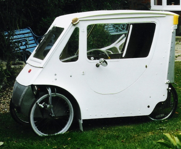

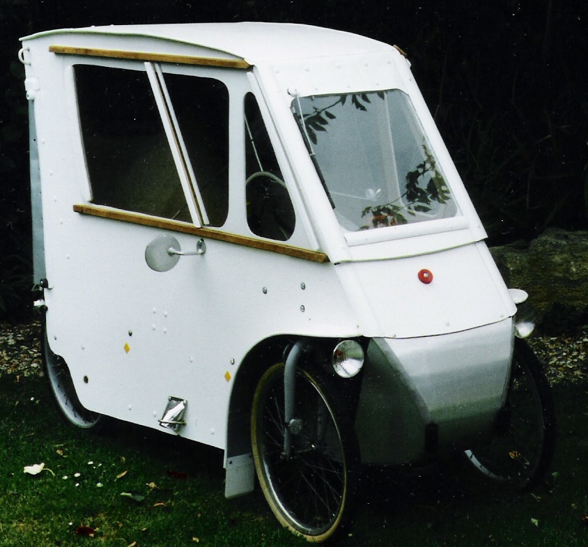

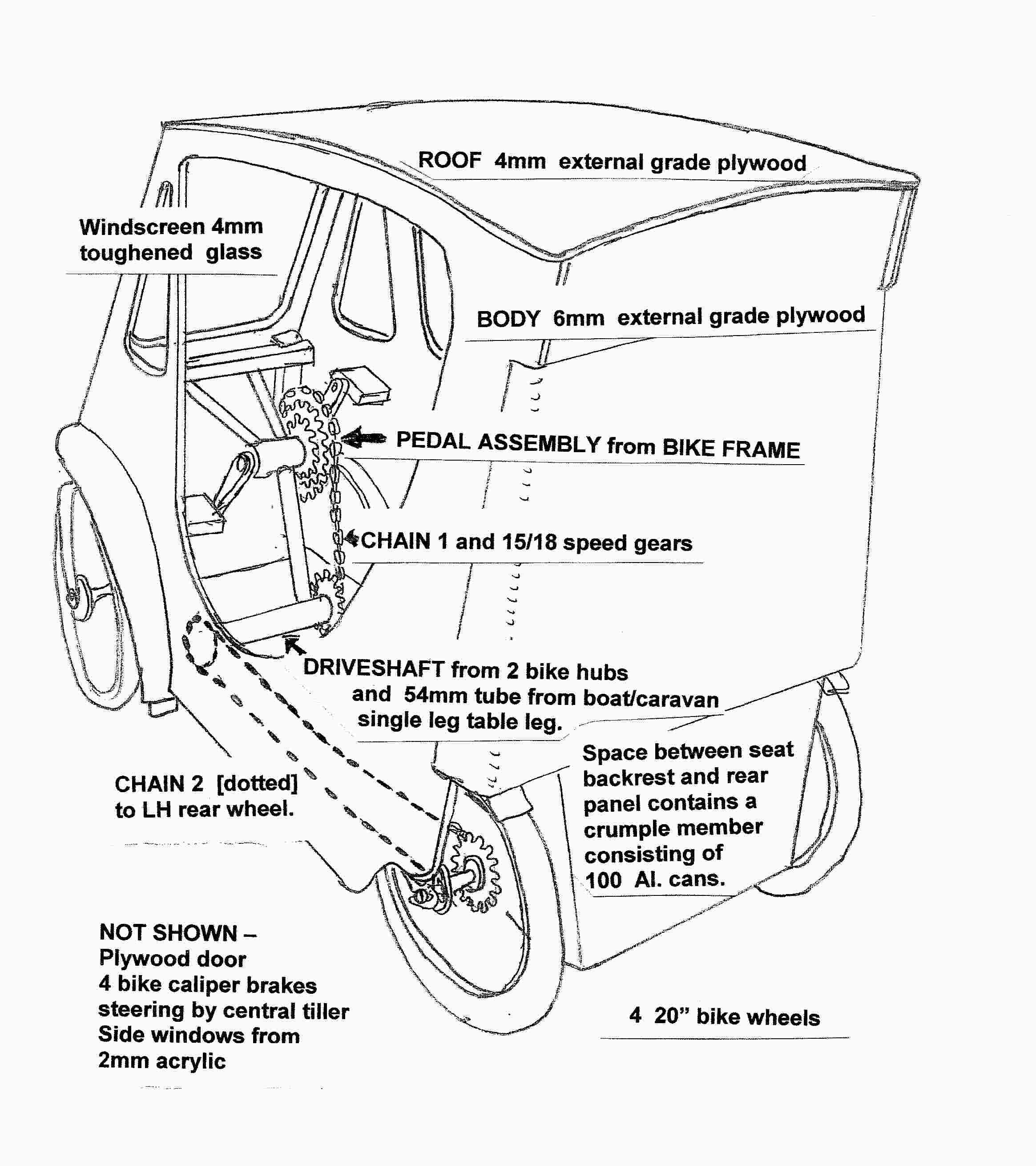

Габариты этого ВМ:
Длина: 1.80 м
Ширина: 0.75 м
Высота: 1.25 м
Кузов: несущий, сделанный из фанеры. Фанера скреплялась шурупами, болтами и клеем.
Колеса: 20"
Подвески: нет
Привод: на заднее левое колесо, 24 передачи
Время затраченное на изготовление: 200 часов
Может это и есть тот народный веломобиль?!
Недорогой, компактный и с полностью закрытым кузовом.

С такой шириной на такую высоту будут проблемы с устойчивостью на нащих дорогах. А если он упадёт на левый бок, где находится его единственная дверь?

не будет так как ЦТ низко...
 Заголовок сообщения: Re: 4-х колесный городской закрытый веломобиль. США, 2007.
Номер сообщения:#6  Непрочитанное сообщениеДобавлено: Пт янв 22 2010 13:19
Двухколейный устойчивей, чем трайк, в полтора раза.
Номер сообщения:#7  Непрочитанное сообщениеДобавлено: Пт янв 22 2010 13:30
Ширина 75, колея 65 в лучшем случае, а реально 60! Достаточно съехать с бордюра под углом.

Как тебе объяснить? Тележка с кузовом, которая проходит повороты, наезжает на кочки со скоростью черепахи и тут же переворачивается кому нужна? Мне хочется скорости вела и защиты от непогоды как у авто. Это и будет четырехколесный ВЕЛОМОБИЛЬ. Бай!

Несущий кузов из фанеры легкий. Крыша сделана высокой чтоб внутри был запас жизненного пространства и чтоб не биться головой об крышу на каждой заплатке асфальта. В этом веломобиле водитель сидит низко с вытянутыми ногами.
Я согласен с Демоном что у него цт не должен быть высокий.
Высокий=заметный + с хорошим обзором из кабины + удобной посадкой/высадкой. Это не спортивный снаряд для того чтоб с заносом проходить крымские серпантины.
Что вы так к ширине прицепились? У Квеста максимальная ширина тоже 0.75 м, а на уровне плеч еще меньше.
Главное где цт, верно?
А если он упадет на левый бок, то как десантник разбиваешь башкой лобовое стекло и выползаешь из "подбитой" техники :mrgreen:
По-моему веломобильчик выглядит очень даже симпатично :) Разговор про высокую скорость в этой теме не уместный. Если такой ВМ будет способен ехать 25 км/ч при 150 ваттах (и контактных педалях) то это будет то что надо.

Законы физики никто не отменял хотя у веломастеров тире кострукторов дубликаторов тире гонщиков законы физики другие. Это как в мире модулятора работает только то что он поверхностно где то ухватил.
Хотя можно при желании и надлежащей анестезии мозга перевернуть и билаз.
Цт у этой хрени находится на уровне середины колес для обычных дорог вполне приемлемая штука естестве но клоунада по ступенькам и выступление в скейт парке это не ее конек.
Вообще то это первый веломобиль который я бы выпустил на дорогу, мне понравился так сказать доработать напильником и в путь.

У этого ВМ есть:
1) весь комплект светотехники, динамо-втулки
2) стеклоочиститель
3) зеркала заднего вида
4) часть правого окна сдвигается образуя "форточку"
5) даже брызговики на передних колесах есть :)
Багажник правда небольшой и размещен низко между задними колесами.

Да, я же дал ссылку на сайт самопальщика: http://ecofunmobile.com/
Он пишет что это у него надцатая конструкция.
Предлагает (видимо не бесплатно) подробные чертежи и технологию изготовления этого ВМ.
