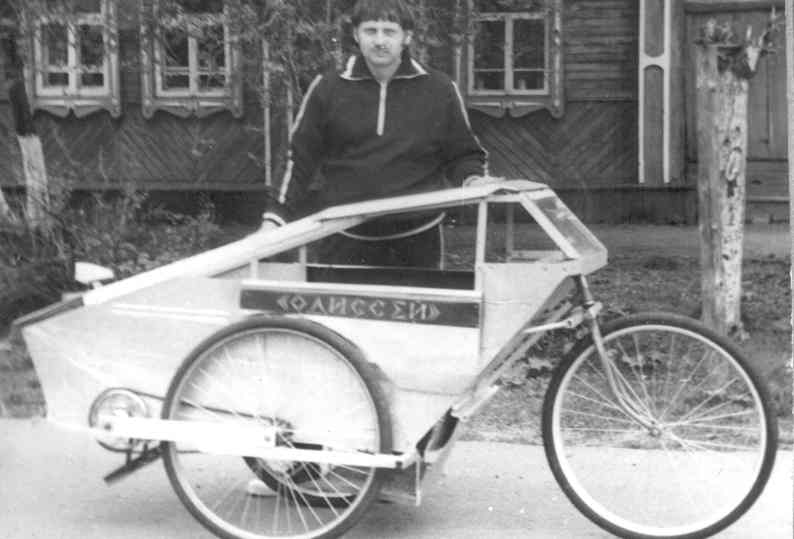

Где то я уже такое видел? Ага.... Вот оно....
Ни что не ново под Луной.... :wink:

Да, неплохо, и ещё цепь из кузова вынесена. Она только одна?

По поводу "Одиссея". Никакой информации больше нет. Человек прислал фото своей конструкции для участия в фестивале в Полтаве. Мы составляли каталог и т.д. при подготовке мероприятия. Человек на конкурс не приехал. Текстовой инф. у меня нет.Вот и вся информация.

Уважаемые, смотрите, пожалуйста, не последние сообщения, а с начала темы (а про Ванне я сказал в самом первом посте совоём) , эту статью я прочитал не раз, спасибо за перевод !! без перевода наверное только 1 раз прочитал бы...
На "чертеже" моём показан положительный трейл - 27 мм, угол рулевой - 83 градуса, конечно, расчётами не подкреплю, ибо нет... но подобные величины усмотрел в схожих конструкциях, взять тот же "Одиссей" - на глаз трейл около 40 мм и угол рулевой не меньше 75 градусов
Построим - проверим - подгоним )))
Вытащил из разделённой темы. Shuriken.
Насчёт Одиссея - уж больно низко там ведущая звезда, длина кривошипа будет просто ничтожна, если, конечно, там нет вырезки в корпусе, а может там совсем другая система, а не кривошип. У меня ведущая звезда находится гораздо выше, и консоли колёс выше, в результате чего мой клиренс меньше клиренса Одиссея!!! (точнее уровень корпуса, у Одиссея много выступающих частей снизу...) , я могу в принципе сделать также примерно - поставить ведомую каретку и консольные "стаканы" почти на уровне дна ВМ - исчезнет даже гипотетическое цепляние ног за вал, повыше станет посадка и клиренс, и можно будет и вилочку поставить поболее и колёсико заднее поболее (сохранив горизонтальность дна ВМ)
Ну и вопрос - примерные характеристики по скорости, массе и управляемости (думаю он не улетает на 15кмч в повороте, а боле и не надо) по Одиссею можно ? Размеры я вижу (кроме колеи)

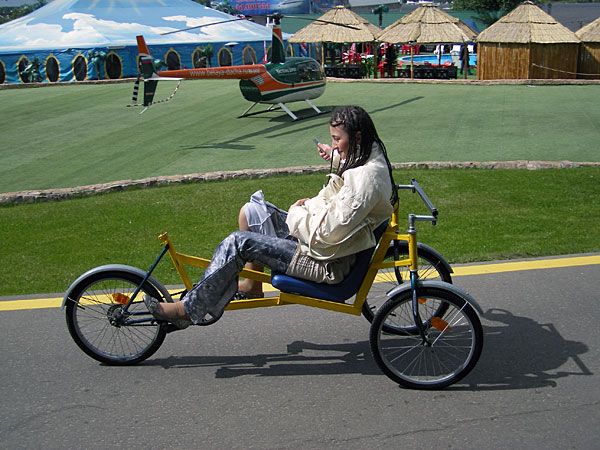

нашел несколько картинок заднеуправляемого трайка. мне он понравился простотой реализации. один велик плюс вилка с пер колесом. еще несколько метров квадратного профиля и немного усердия --и аппарат готов. так при небольших затратах--можно оценить достоинства и недостатки заднеуправляемой техники.

на разных заднеуправляемых трайках наклон вилки разный. где все таки истина?

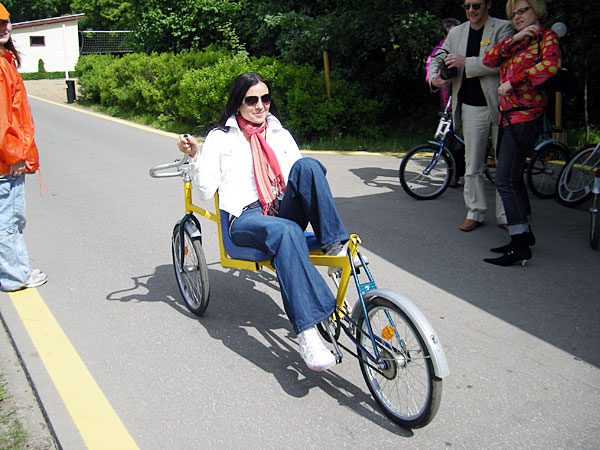

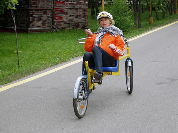

Ну, по схеме жёлтого Олег строил свой первый веломобиль. Фото есть на сайте.
