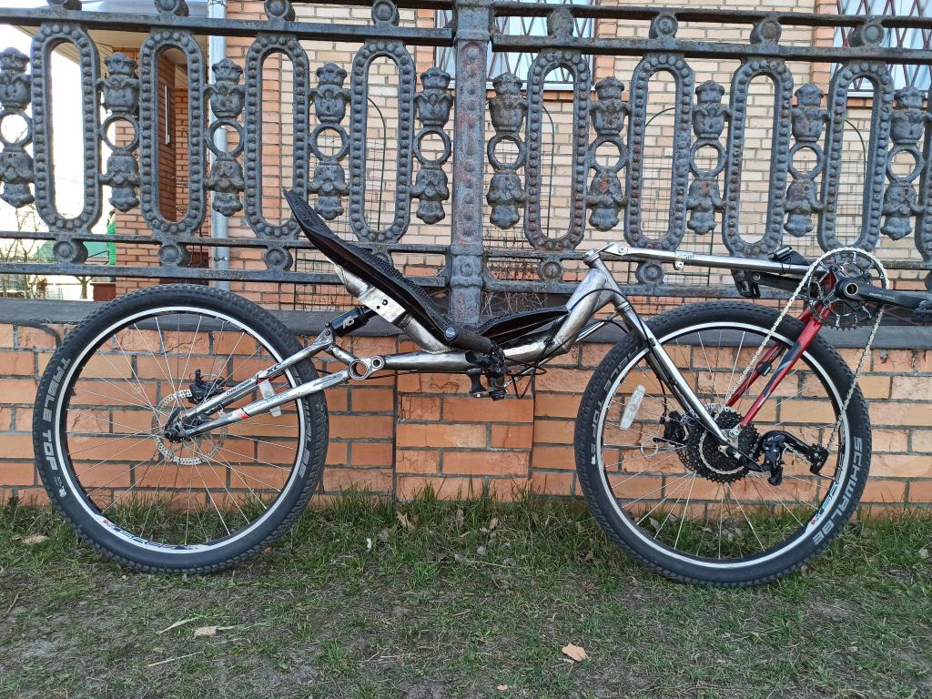

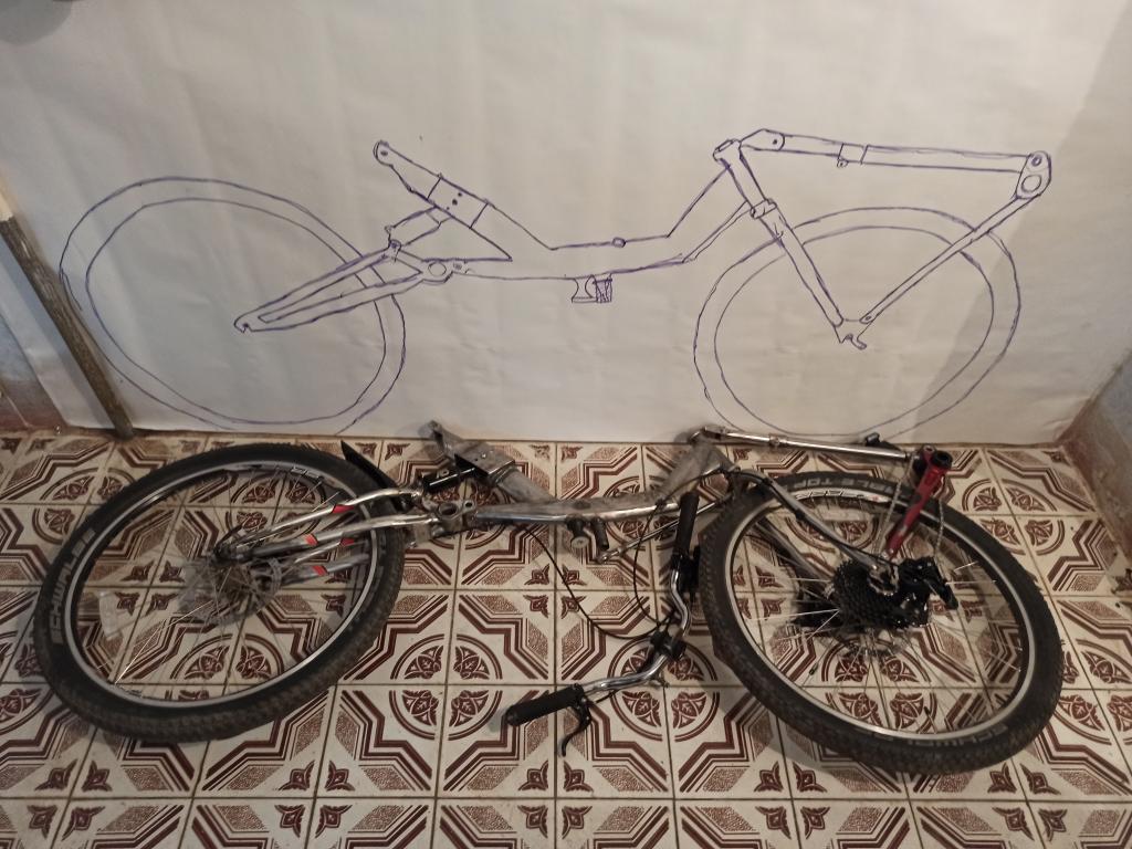

Здравствуйте! В 2022 году задумал построить лежачий велосипед, начал собирать информацию. Потом покупал разные рамы для конкретных узлов. В итоге в октябре 2022 разрезал первую раму и приварил ее под другим углом. Занимаюсь постройкой по выходным, один день в неделю, а по будням продумываю конструкции. Заднюю часть я наконец-то довел до ума, после трех неудачных попыток, которыми я был не удовлетворен. Теперь очередь передней его части. Ее я хочу сделать тоже амортизирующей, так как в основном езжу по пересеченной местности. Сейчас публикуется фото лигерада 9.04.2023. В дальнейшем буду продолжать публиковать новые идеи и конструкции и добавлять фото и комментарии про прошлые дела с ним.
Добавлено через 8 минут 48 секунд:
сейчас
Добавлено через 47 секунд:
как здесь дальше тему продолжать?
Добавлено через 1 час 8 минут 37 секунд:

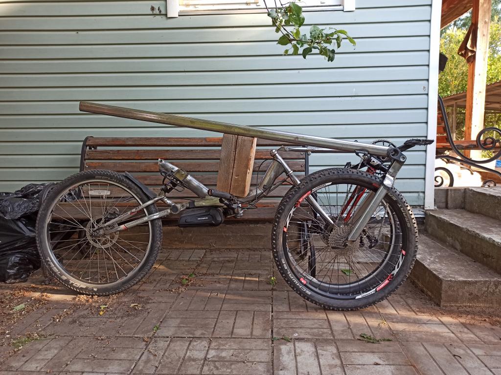

Реальное состояние дел

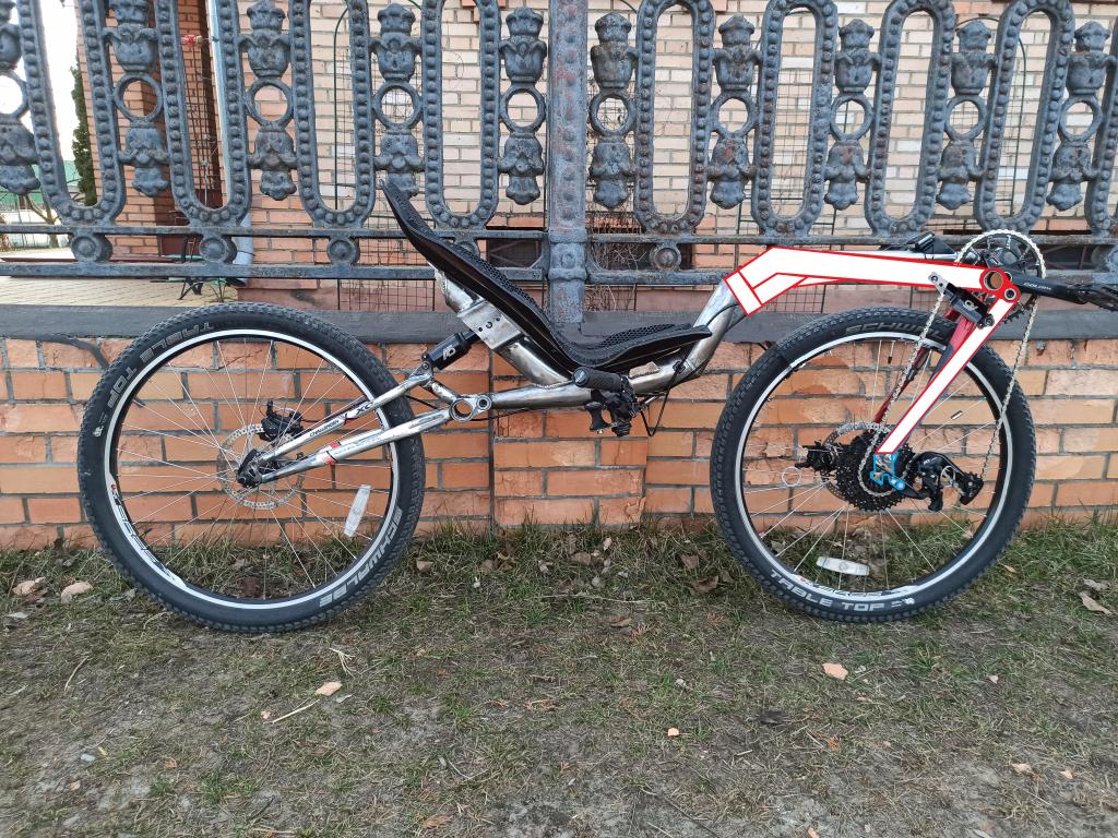

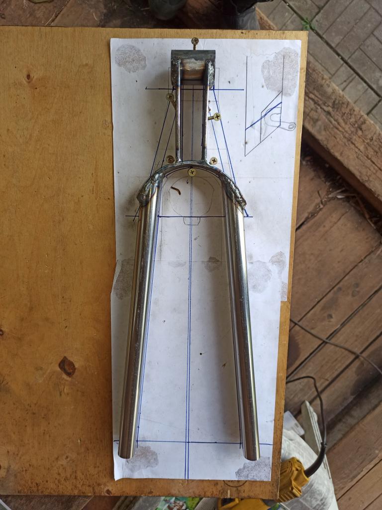

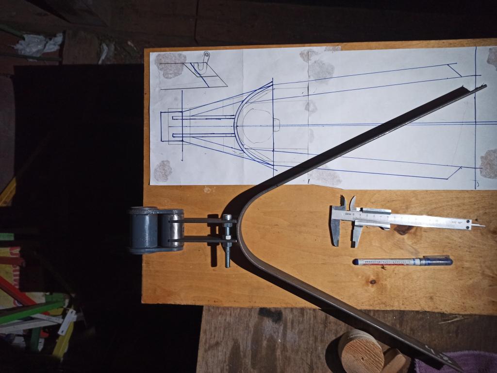

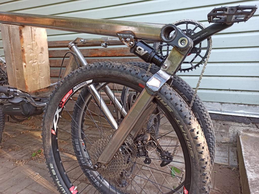

Хочу сделать такую подвеску спереди
Добавлено через 30 секунд:
Хочу сделать такую подвеску спереди. Не решил какой угол рулевой оставить
Комментарий к файлу: сейчас задняя подвеска переделана. фото ниже

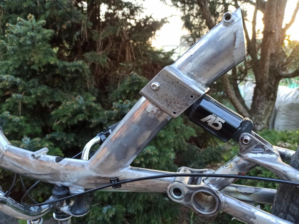

Приветствую! Сварка, зачистка, внимание к мелочам, загляденье! Изящный центрующий демпфер на рулевой как у Flevo!
Амортизатор A5 с двумя ниппелями? А то однокамерные начальные A5 без демпфера совсем. Выброс денег.
Кронштейн от верхней части рулевой колонки надо усиливать. Вся нагрузка при педалировании на него.
Посадка/эргономика на мой взгляд для шоссе. Для бездорожья лучше как на Ринцлере и Пифагоре сидеть.
Добрый день! спасибо за комплименты! Амортизатор с двумя нипелями, пришёл с алиэкспресса вообще не смазанный, сразу же его на переборку, спасибо (лехапсковсервис))). я побаловался с настройками, и нашел подходящие для этой геометрии(большая камера 80 пси, малая 15; мой вес 78-80). По поводу кронштейна- этот узел был изготовлен с регулировками, чтобы понять какую геометрию придется соблюсти при изготовлении амортизируещего передка, который будет уже без регулировок. желаемый результат я схематично изобразил чуть выше. седло у меня приподнимается на пару сантиметров, но я не пользуюсь этой опцией.

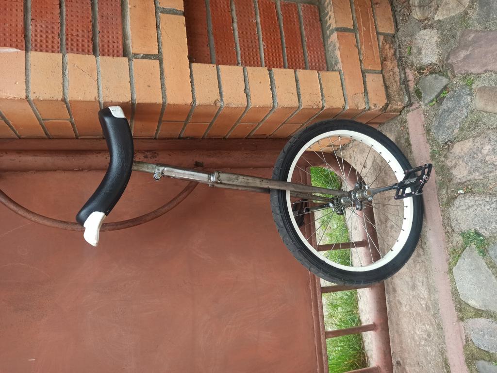

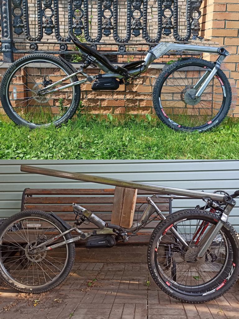

Спасибо за совет! Первая конструкция был уницикл, но там я налепил сваркой мощно. Затем был забор и сразу после него лигерад. Но не все гладко проходило. Изгиб рамы переделывал, часть рамы удерживающую спинку переделывал 4 раза, рулевое управление 3 раза, задний амортизирующий треугольник 2 раза.
Добавлено через 6 часов 11 минут 36 секунд:

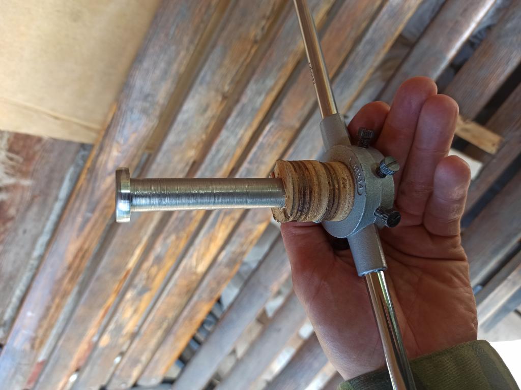

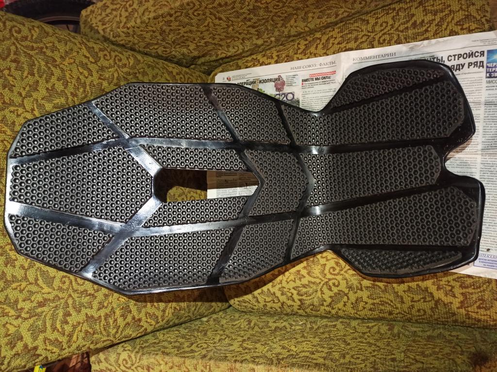

Седло получилось 2,2 кг. Сделал из пластиковой болванки, на нее были привлечены металлические кронштейны для крепления к раме и затем несколько слоев стеклоткани с эпоксидной смолой. Сверху Ева коврик соты для обдува спины

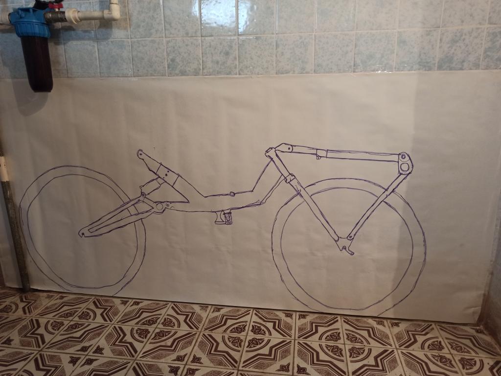

А можете представиться? Кто вы, откуда, как дошли до жизни такой... сиречь дизайн лигерадов :).
А так в интернете есть прецеденты подобном подвески на мбб, но:
А. Скорее всего она будет сильно качаться.
Б. Полностью прожиматься торможением (даже у меня почти... впрочем, на лигераде это не то, чтоб критично)
В. Почти не работать на ухабы поменьше (и дропы) из-за почти горизонтального пути колеса из-за ульта-высокого пивота подвески.
Но в любом случаете, как сделаете, отпишитесь - очень интересно как оно будет "в реале" :)

Меня зовут Павел, мне 34 года, живу в Подмосковье, работаю финансистом. Постройку лигерада задумал, чтобы в процессе освоения и катания прокачать свой скил равновесия. Думаю, ещё к постройке подтолкнули видосы с Ютуба, где рукоделят с помощью сварочного аппарата. До этого я занимался на балансборде, слэклайне, уницикле, сапсерфе и другими видами балансирования(и занимаюсь в настоящее время). Давно катаюсь на мтб, в этом направлении есть большие успехи. Планирую заниматься велотриалом. Мне нравится создавать и переделывать эту конструкцию. После лигерада буду делать высокий велик(tall bike). За счёт передней подвески хочу добиться более явного эффекта полета, чтобы не ощущались удары от кочек и неровностей на пересечённой местности. Прожим при торможении меня не пугает. Раскачку постараюсь нейтрализовать настройкой амортизатора. Движение колеса будет направлено на верх под углом 25-40 градусов, этот момент я ещё обдумываю.

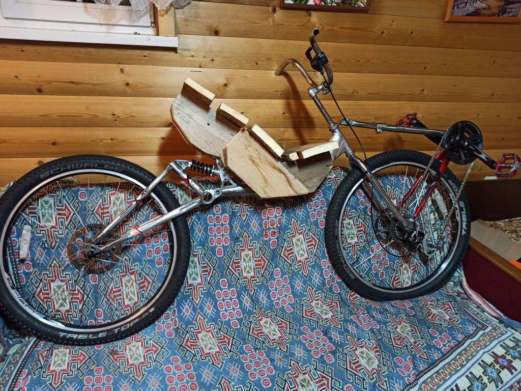

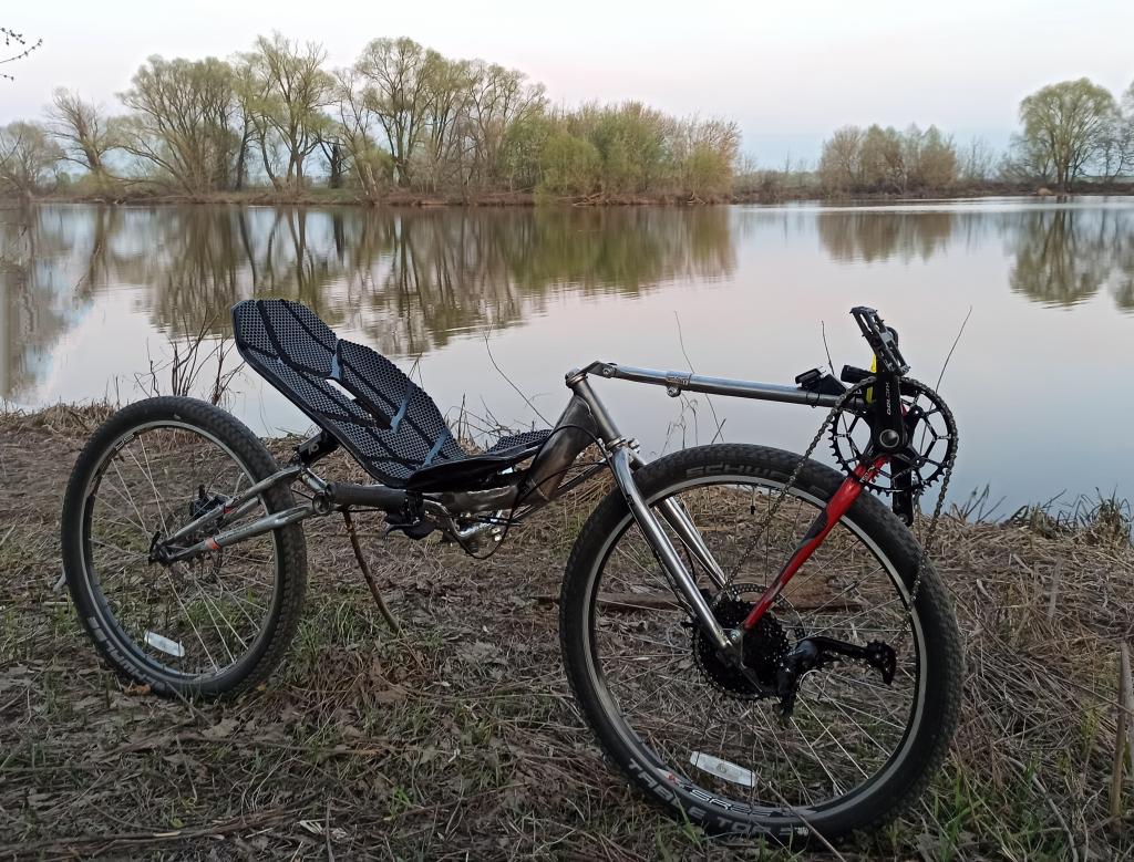

Легко как я понимаю, за счет того что он выше и соответственно рычаг опоры больше. Но как же мне хочется прокатиться по городу на высоте, почувствовать себя на расстоянии социальной дистанции от людей снизу)))
Комментарий к файлу: так выглядел лигерад зимой. Учился кататься на нем в эту пору

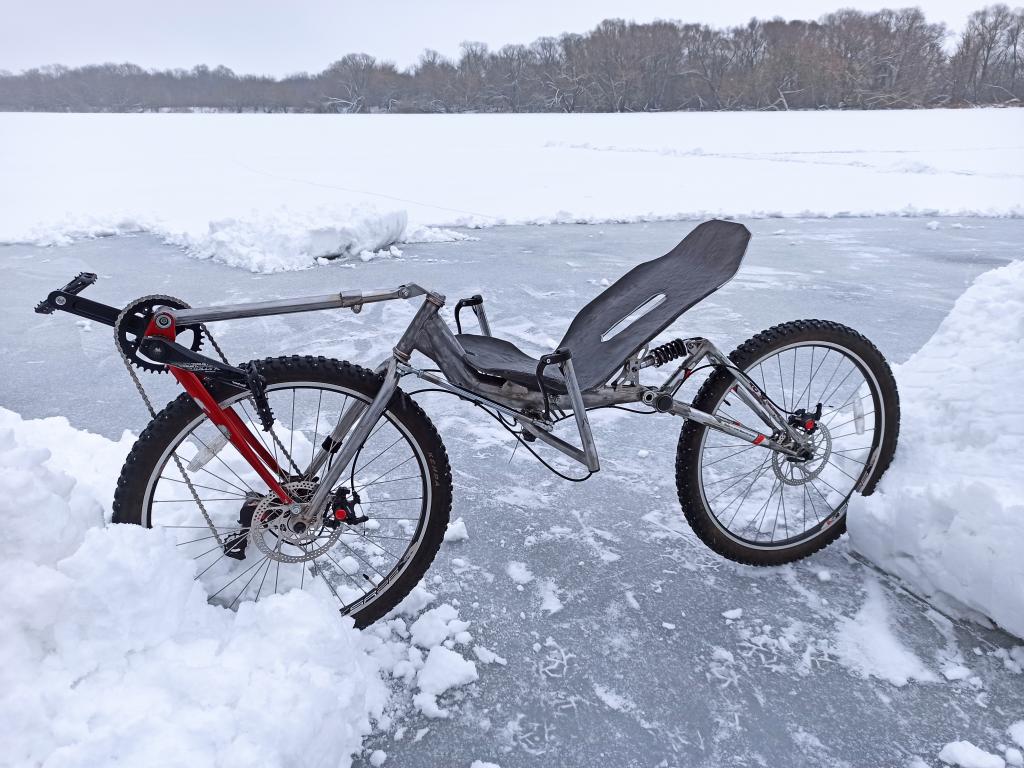

как много терминов новых для меня. Буду изучать и проверять опытным путем! Спасибо
Комментарий к файлу: В таком варианте конструкции лигерада, я проехал на нем впервые

фото из прошлого
Комментарий к файлу: срисовал шаблон для переделки геометрии переда
Комментарий к файлу: учусь кататься на озере

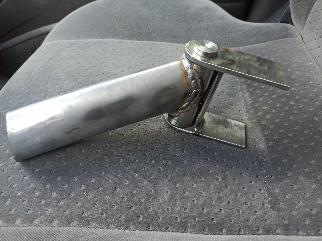

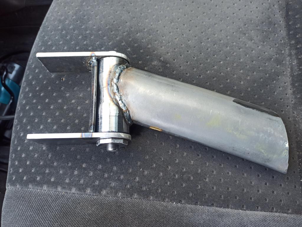

Начал делать переднюю подвеску. Думаю, что еще пару выходных и первый выезд
Добавлено через 8 минут 52 секунды:
скоро доделаю))
Комментарий к файлу: для нарезания резьбы применил направляющую из фанеры
Комментарий к файлу: узел к которому будет крепиться передняя часть

Сообщения: 467
Откуда: Москва ВАО
Поблагодарили: 31 раз.
Flevo Bike (модернизируется)
Мастерски! :violin:
В нагруженных узлах вращения наверно подшипники?
 Заголовок сообщения: Re: Постройка переднеприводного лигерада
Номер сообщения:#17  Непрочитанное сообщениеДобавлено: Вт июн 13 2023 16:21
Сообщения: 139
Благодарил (а): 9 раз.
Поблагодарили: 2 раз.
Begun писал(а):
Мастерски! :violin:
ДА) два роликовых упорных подшипника. ось 15 мм!

Из-за огромной эффективной рычажности что-то придётся придумать для "отбоя колеса" я полагаю - иначе уже при торможении колесо заблокируется уже о раму :)
Номер сообщения:#19  Непрочитанное сообщениеДобавлено: Чт июн 15 2023 14:55
Сообщения: 139
расположение короткоходного амортизатора(20 мм) рассчитано так, что колесо не будет доходить до рамы.
Номер сообщения:#20  Непрочитанное сообщениеДобавлено: Чт июн 15 2023 18:18
Ого, такие бывают? Круто, я на 30 еле нашёл... вообще, почти горизонтальный ход еще плох фактом, что приходится много места до рамы оставлять, хотя с кареткой повыше и размеры можно сделать норм.
На моём шатуны 140 пришлось поставить, чтоб до педалей нормально доставать с ростом 180 :). Впрочем, после адаптации норм, даже удобно - можно сделать "силовой" кокпит который не будет ни мешать сидеть прямо если надо, ни конфликтовать с коленями при педаляже (каждый -1 см шатунов дают +2 см отодвигания руля вперед от тела) - что важно если делать реально "лежачий" аппарат.
