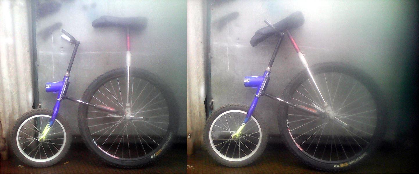

Рабочая модель в процессе изготовления. Позволит использовать уницикл в режиме велосипеда. Если приподнять руль, то можно ехать как на обычном уницикле. Дает возможность установки втулок со свободным ходом и многоскоростной трансмиссии. Думаю, что актуально для обучения езды на уницикле, так как с приставкой может поехать сразу же любой человек, умеющий ездить на велосипеде.
Известно что-нить об аналогичных конструкциях или я изобрел новый велосипед?)
Добавлено через 8 минут 47 секунд:
До этого делал что-то типа swing bikе, но там другая конструкция http://www.cyclepedia.ru/content/swingbike
На первой фотографии уницикл остается унициклом, но добавляется возможность "велосипединга", а на второй - езда в режиме "унициклинга" примерно как ехать на заднем колесе классического велосипеда.

Если сделать параллелограм с шарнирами то наверное можно будет двигаться по спускам / подъёмам даже более удобным образом чем на обычном велосипеде.

Сперва думал о такой конструкции, однако, к стандартному унициклу, прицепное устройство можно гарантированно сделать только в виде клеммовых зажимов внизу подшипников на две точки. Т.е. заменив стандартные "подковы", удерживающие подшипники в раме, на новые с креплениями для прицепного устройства. "Подковы" являются стандартными для всех унициклов и их всего пара размеров.
Надо пробовать оба варианта на практике.
Что касается с горок и в горки, а особенно, сложного маневрирования, то проще должно быть на одном колесе) Буду проверять.
Кстати, эта рама уницикла самодельная, так что и крепления приставки приварил на раму. В данном случае ни чего не мешает приварить еще пару креплений.
Руль с выносом надо поднять выше и отнести подальше вперед, а то неудобно..
Возможно на одном колесе проще, но тогда зачем нужна данная приставка?
А у этой приставки руль на подъёмах будет упираться в ноги, а на спусках будет убегать вперёд и провоцировать падения.

Пока не покатаюсь, не буду ни кому доказывать, что это самый лучший в мире велосипед, который легким движением руки превращается... в уницикл)))
Про трехколесный велосипед знал, но там принцип другой, да и предназначение, но все равно спасибо! Это единственный человек, кто прочитал вопрос в первом посте. А вопрос был о том, знает ли кто про аналогичные конструкции?
Про цель создания такой приставки. Мне нужен уницикл на 26"-29" колесе со свободным ходом втулки и многоскоростной трансмиссией. Данная схема позволит осуществить задуманное, а главное, - поеду на нем сразу же. Постепенно освою движение на одном колесе со свободным ходом, дозированно пользуясь тормозом, но это уже для утилитарных целей обучения езды на уницикле со свободным ходом.
