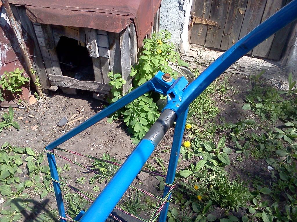

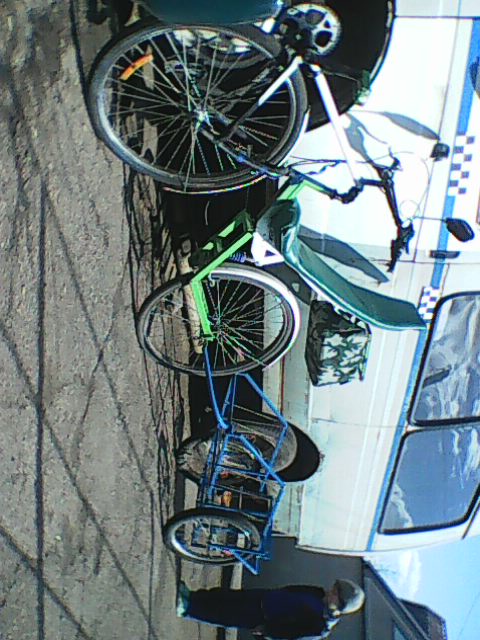

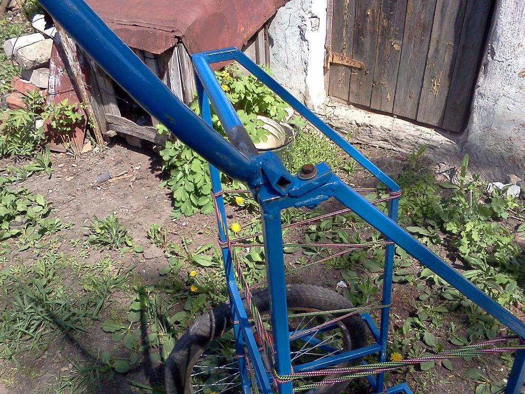

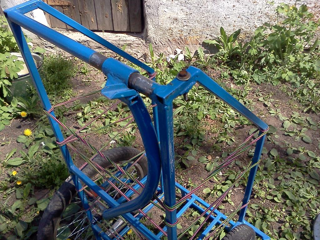

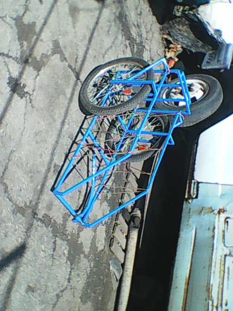

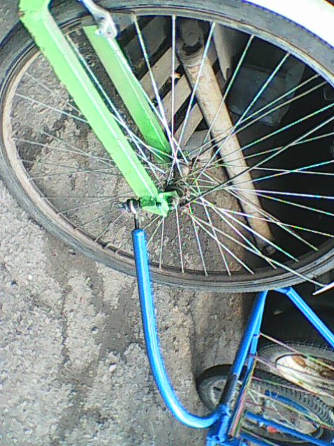

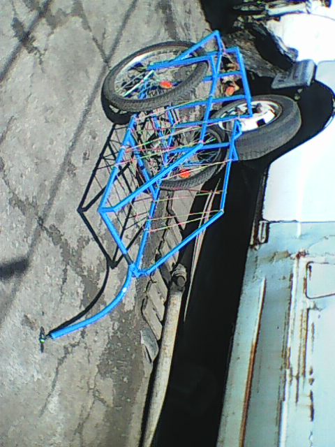

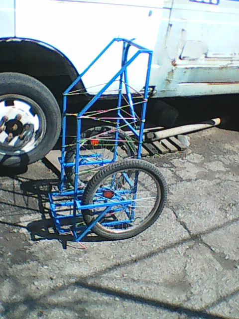

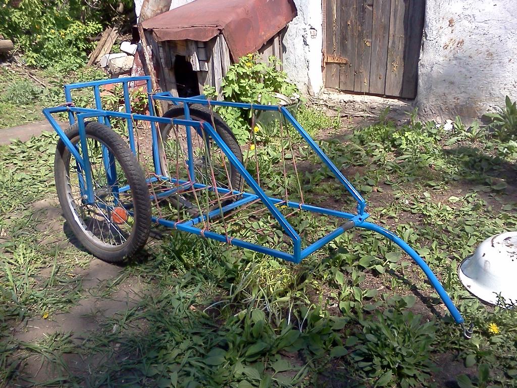

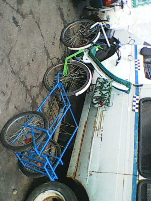

В общем, прорисовал, обдумал, перерисовал, передумал, прочертил, просчитал... Купил трубу, к сожалению была в моем колхозе и в радиусе 110км (дальше уже не искал) только профильная труба с толщиной стенки 2мм(и не очень большой выбор размеров), а круглая только 2.5 и выше, и не меньше 20 диаметра. Решил взять профиль 15х15. Купил, привез, порезал, сварил, прикрутил колеса, испытал (сначала во дворе), прицепил к "Ушкую" и опять испытал (уже на трассе). Потом покрасил в синий цвет (какая краска была, в гараже-ту и взял), сшили с женой ба-а-альшую сумку, под размер "кузова", на дно сумки вырезал двп. Вот, что в итоге получилось.
Добавлено через 11 минут 30 секунд:
В доме спокойно загрузил, сверху поставил и привязал еще три сумки, большие такие, в багажник автобуса влезла без проблем, на таможне прошла рентген-ничего не отвязывал, опять в автобус. В Воронеже прицепил к "Ушкую", из тачечки все перегрузил в машину (брат встретил), разобрал велосипед жены (хорошая машина "Нива", но в нее велосипеды никак не хотят влазить), погрузил его на тачечку и поехали. Жена с братом и детьми на машине, а я своим ходом. По трассе М4, 60км, в сторону Москвы. Ехал дольше,чем то же расстояние без прицепа, но оно и понятно. Доехал без приключений, тачкой доволен, все получилось как и хотел.

Благодарил (а): 5 раз.
Поблагодарили: 11 раз.
Имя: Антон
Расскажите, как у вас устроен шарнир дышла?
Каким образом фиксируется в рабочем положении?
 Заголовок сообщения: Re: Тачка-прицеп.
Номер сообщения:#16  Непрочитанное сообщениеДобавлено: Сб май 06 2017 18:18
Anarkhist, извините, шею сломал уже на четвертой картинке
Номер сообщения:#17  Непрочитанное сообщениеДобавлено: Вс май 07 2017 14:13
Сообщения: 146
Откуда: Днепропетровск-Липецк
Поблагодарили: 30 раз.
Имя: Юра
LT, извините, забыл перевернуть. Funthomas, вот как, чтобы не сильно разглагольствовать. Максимально просто. Болтиком шестеркой, с другой стороны наварена гаечка.

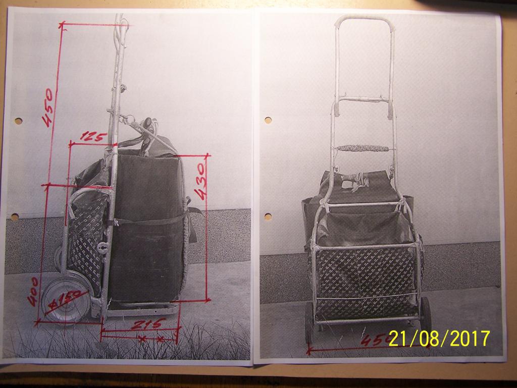

Anarkhist писал(а):
2. Мой друг делал большую "чучку", только ручную, тоже для поездки в гости, но в поезде. Она ферменная.
Год 1999. Кравчучка жива. Сделал её мой друг Лемижанский, а вижу её впервые. Не впечатляет. Но не мастер своего дела делал. Побочно, он мебельщик.
Имеет две сумки. Внутренняя для документации и еды, или что хошь.
Добавлено через 2 минуты 41 секунду:
Фото вдогонку:
Размеры от меня через колесо Ф150 мм. Маштабирование.

Мой совет: мощный "треугольник", шарнир которого находится с зади на уровне оси заднего колеса. При этом, дышло прицепа не пострадает.
Добавлено через 26 минут 2 секунды:
А я не совсем:
1. Перегружено фотками-удалить лишнее.
2. Тачка-прицеп стоит вертикально +.
3. Как ручная-балансировка, груз на руки +.
4. Нету днища, всё в грязи -минус.
5. Нет боковых декораций - минус.
6. Нету дуги для рук -минус.
7. Крепление за ось, не долговечное.
Сделайте фото на нейтральном фоне и с грузом. Расскажите про раму для колёс.
