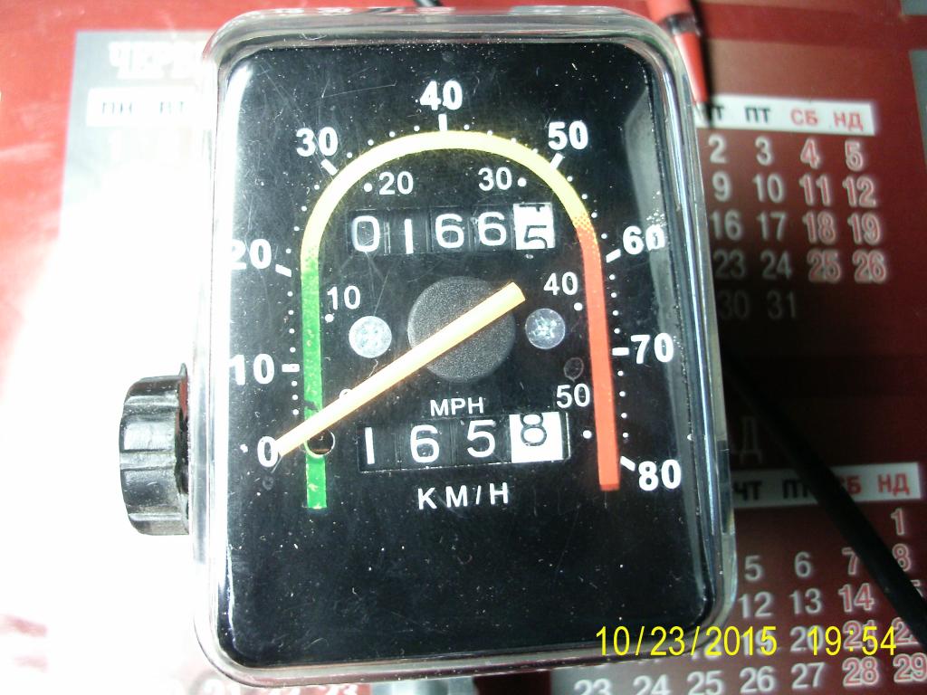

У меня есть красивый мех. спидометр (см. фото),но нигде не указан диаметр колеса. Я пробовал его оттестировать на колесо 20", но не нашёл крепление своего убитого (датчик) велокомпютера.
Тестирование: укрепляю оба прибора на переднее колесо и раскручиваю его шоруповёртом.
Задача: как снизить показания спидометра из нутри?
Добавлено через 11 минут 4 секунды:
Вот этот спидометр:
Добавлено через 5 минут 43 секунды:
Что за две шкалы?

Mazur4ak добрый вечер!
Вот неплохой обзор этого спидометра, данных по размеру колеса по умолчанию, к сожалению, нет http://www.32spokes.ru/blog/test-drive/2543.html
Вот 2 страницы флуда об этом спидометре http://velosamara.ru/forum/viewtopic.ph ... 78&start=0
Вот продавец и возможно производитель, в теории можно написать им с просьбой выслать инструкцию в электронном виде http://ru.aliexpress.com/item/100-Brand ... 78591.html
Не представляю, это как часы заставить идти медленнее или быстрее - возможно, но нужен специалист.
Что за две шкалы?
Оцифровка в милях и километрах. Счетчики: общий и за поездку.

Что за две шкалы?
наружняя шкала (большие цифры над цветной полосой) - в километрах в час (km/h)
внутренняя шкала (маленькие цифры под цветной полосой) - в милях в час (mph - miles per hour)
если он чисто механический - никак (замена шестеренок - нереально)
скажите, на каких скоростях вы катаетесь?
не думаю, что стрелка перевалит хотя-бы за треть шкалы, а это значит, что в реальности показания будет очень трудно считывать, т.к. разница в угле стрелки при, например, 15 км/ч и 19 км/ч слишком мала.
когда-то я немного занимался разработкой интерфейсов для околобухгалтерских :) и статистических компьютерных программ (писал программист, а я рисовал где какие кнопки и значения должны стоять и как выглядеть), да с точки зрения считывания информации аналоговый дисплей (стрелочка) предпочтительнее для человека чем голые цыфры, но при этом и стрелка должна отклонятся на знАчимую величину.
например, гораздо "читабельнее" было бы, если шкала км/ч ограничивалась не 80, а 50.
зачем вам этот "спидометр"? красивый? но он не совместим ни с колесами на эксцентриках, ни с дисковыми тормозами, да и точность у него никакая.
А их точно надо снижать, а не повышать? Вы вроде его не протестировали.
Если это стандартный механический спидометр, его надо разобрать и дальше есть несколько вариантов:
1 Изменить жесткость пружины, подгибанием или заменой.
2 Изменить расстояние между вращающейся и неподвижной частями. Обычно тросиком вращается магнит и от него усилие передаётся на стрелку. Изменяя расстояние изменяем усилие и показания стрелки.
3.Поставить более слабый магнит.
4.Уменьшить размер пластины (или высоту стакана), на которую действует вращающийся магнит.
Беру поз.1 ..."подгибанием"..., мой вариант был-расклинить конец.
Беру поз.5, которой нет- вставить в зазор мет.пластину.
Примечание к поз.2 "...и неподвижной...", там все подвижные.Беру, как дежурный вариант. Но и поз.4 хоро

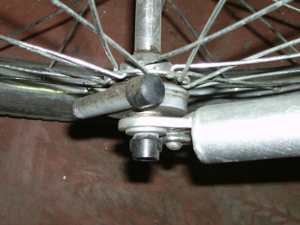

С установкой привода у меня не было проблем, и вилка оказалась шире и и втулка колеса подходящая.
Сначала привод был тугой. Он стоит и сейчас, и сверху заглушен. Вывешанное колесо вращается
вроде нормально.
У меня нет проблем с коротким гибким валом (даже длинный). У меня глубокий руль.
Комментарий к файлу: установка привода

Там один привод, а шкала общая со сдвигом оцифровки.

там все подвижные
Неудачно выразился, имелось в виду подвижная - связанная с тросиком, неподвижная - связанная со стрелкой. При постоянной скорости стрелка неподвижна. :)
В запасе "3. Поставить более слабый магнит..." рядом.
Он будет влиять на вращающийся магнит и дополнительно тормозить колесо. Мелочь конечно, но все равно неприятно.

Это мне и нужно: на колесе 20" показания завышены.
Это никому не нужно. Неподвижный магнит не создаёт кольцевых токов в пластине(или стакане) и поэтому никак не влияет на положение стрелки. Он просто чуть-чуть будет тормозить колесо.

Пока я не разобрал спидометр, (вспомнил, у меня ещё один есть "Sport"), давайте не загружаться, а разберёмся:
т.е. диск. или стакан; если диск- магнит над диском (вихревые токи будут его тормозить), если стакан-магнит возле стенки. эффект тот же.
Диск или стакан - неважно, он связан со стрелкой, поэтому практически неподвижен. И никаких вихревых токов от рядом стоящего магнита там не возникнет.
рАССМОТРЕЛ по внимательнее шкалу км/ч и подумал, что Вы правы: шкала спева даже не равномерная.
Дополнительный осмотр с печальным результатом-его не разберёшь.Остекление-очень глубокая корбочка с четырмя широкими защёлками. Но хорошая защита от дождя. Придётся отложить, как не разрешимую пока задачу.
Но...можна наклеить самоклейку со шкалой, проградуированную на колесо 20".Оцифровка уменьшиться где-то до
цифры 50, и проблемы уже без проблем. Если удасться разобрать прибор, то вернусь к этой теме позже.
Вам спасибо за логику, ну и всем, что тема в чужой теме нашла разрешение.
гениально!
 Заголовок сообщения: Re: Две собачки - одна цепь
Номер сообщения:#19  Непрочитанное сообщениеДобавлено: Сб окт 24 2015 23:42
[quote у меня не претензии, а интерес. почему так важен именно такой стрелочный спидометр.[/quote]
Большой шкалой, стрелкой и изящным дизайном. На велокомпютере на солнце почти ничего мне не видно, и не только на солнце. Я ношу очки.
Если комп. попадётся с такой шкалой, то проблема разрешится сама собой.
