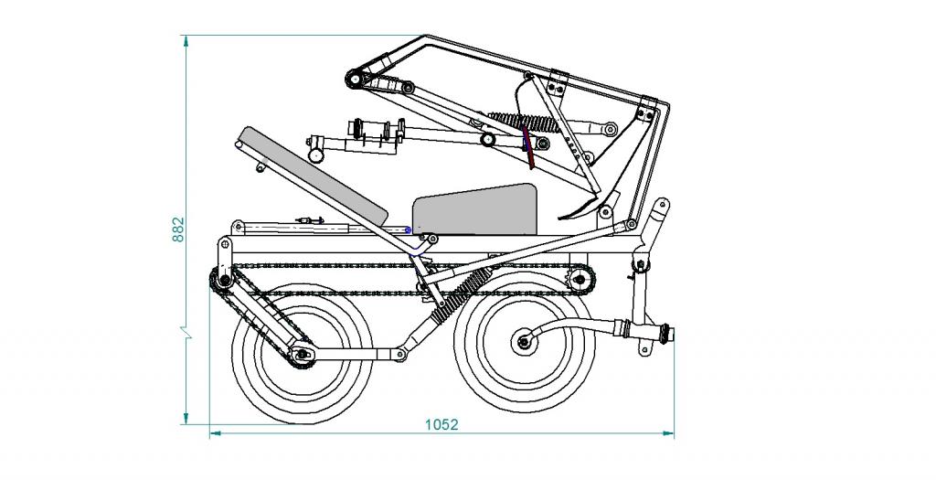

Приветствую участников и посетителей форума! Высылаю изображения опытного образца транспортного средства на мускульной тяге (человека) в дальнейшем именуемого Рут (Рунокат-руконогокат) для информации и, возможно, для обсуждения. Вся конструкция зиждется на простом устройстве, состоящем из двух собачек находящихся на разных ветвях замкнутой цепи и направленных в разные стороны, что позволяет при переменном поступательном движении каретки, в которой они закреплены, перемещать цепь в одном направлении и вращать звёздочки. В Руте я, (кутить, так, кутить), являясь пожизненным велосипедистом, решил воплотить все мечты нашего племени. Как говорят – наглость второе счастье. Во-первых, раздельный привод для всех конечностей. Во-вторых, кресельная посадка. В-третьих, мягкая подвеска обоих колёс. Кроме того, есть возможность изменения скорости подъёмом педалей по рычагам с одновременным изменением наклона спинки. Складывание как-то само собой получилось. Тормоза клещевого типа и щитки на изображениях не показаны. Конечно этот опытный образец не может быть использован по назначению без серьёзной конструкторско – технологической доводки в заводских условиях специалистами соответствующего профиля, но помечтать было приятно. Интересно было бы посмотреть, как какой-нибудь экстремал мчится на двухколёсной машине, используя лодочный принцип.
Комментарий к файлу: 01 Рут - цепной привод
Комментарий к файлу: 02 Рут справа
Комментарий к файлу: 03 Рут слева
Комментарий к файлу: 04 Рут спереди
Комментарий к файлу: 05 Рут сзади
Комментарий к файлу: 06 Правый ножной привод
Комментарий к файлу: 07 Левый ножной привод
Комментарий к файлу: 08 Рут - ручной привод
Комментарий к файлу: 09 Подвески, ручн.привод - стопор
Комментарий к файлу: 10 Рут спереди справа
Комментарий к файлу: 11 Рут спереди слева
Комментарий к файлу: 12 Рут сзади справа
Комментарий к файлу: 13 Рут сзади слева
Комментарий к файлу: 14 Рут сложен

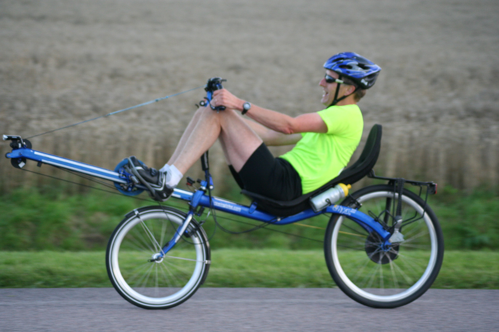

На пост №17." Вложения": Очень впечатляющий профиль для использования при проектировании лигерадов.
Идеальная фигура ездока и его поза для графического изображения профиля манекена.По передней вилке:-
наклон вилки близок к 60*, а её вылет достигает 60 мм. Это подтверждение моим прежним рекомендациям.
Для лигерада с велосипедным приводом исключительно важным есть использование силы рук, приложенных к рулю велосипедного типа, при этом значительно возрастают прикладываемые усилия к педалям.

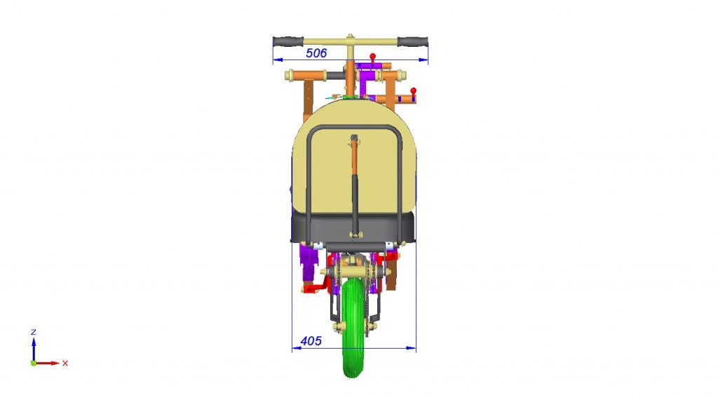

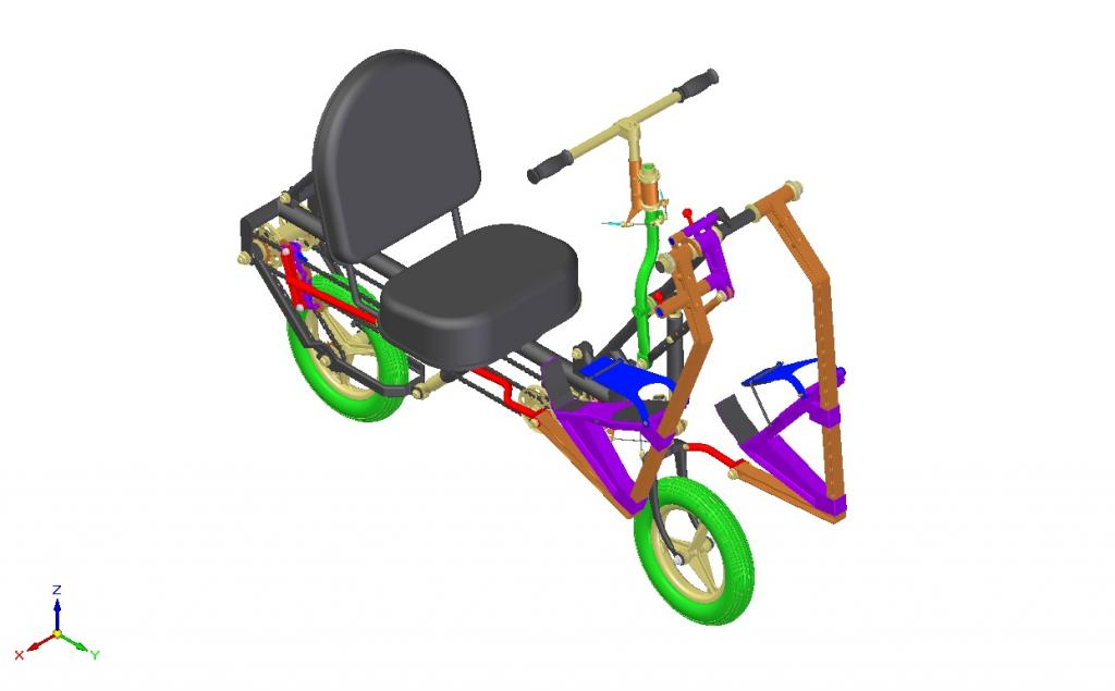

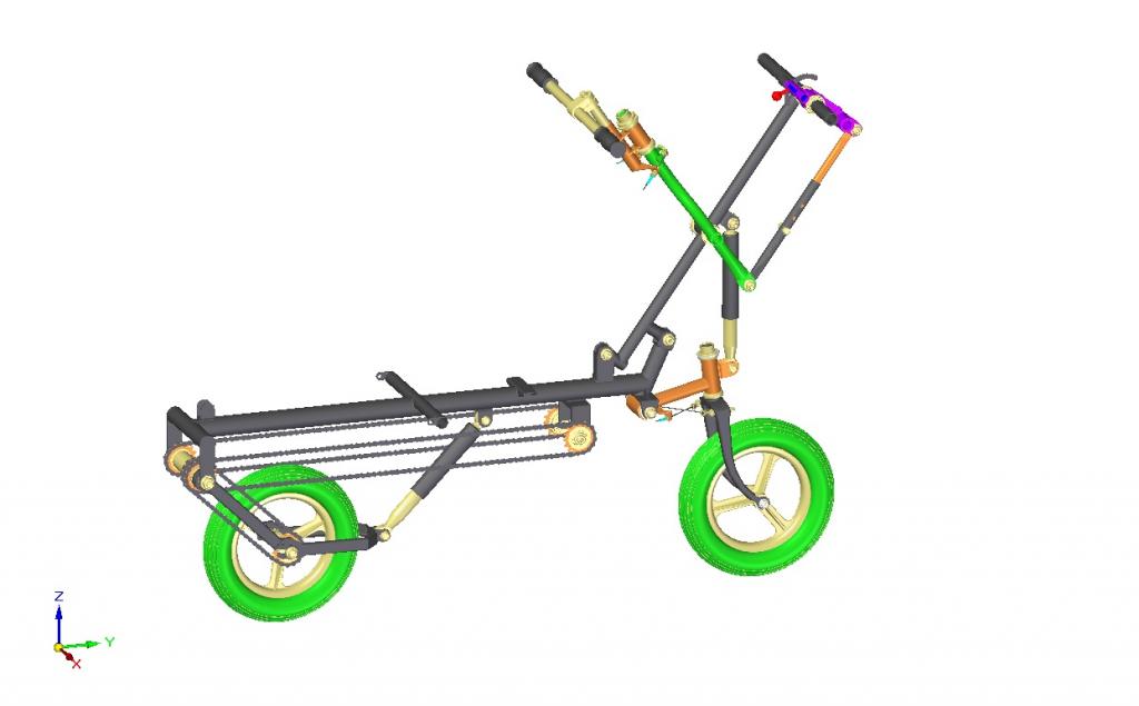

На какой - ТОТ момент? Этим конструкциям уже не год и не два!
Тот момент – это когда мамонтов уже не было, а интернета на Руси ещё не было. Доля шутки. Автор ждал разоблачения со стороны исследователей преданий старины глубокой но, видимо, придётся сдаваться. Улика находится на ссылке http://www.findpatent.ru/patent/131/1311996.html тем более на этом сайте есть разработки, возможно ускользнувшие от внимания «археологов».
Благодарю за добрые слова Владимира Мазурчака. Вдвойне приятно слышать их от человека, неоднократно претворявшего мысленные построения в материальные объекты.

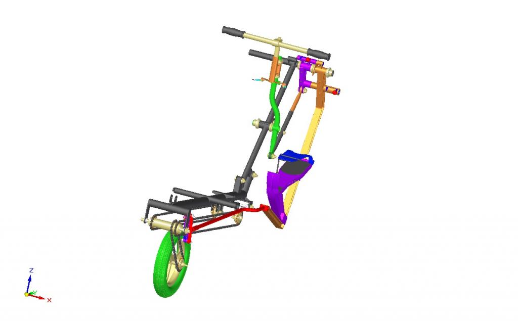

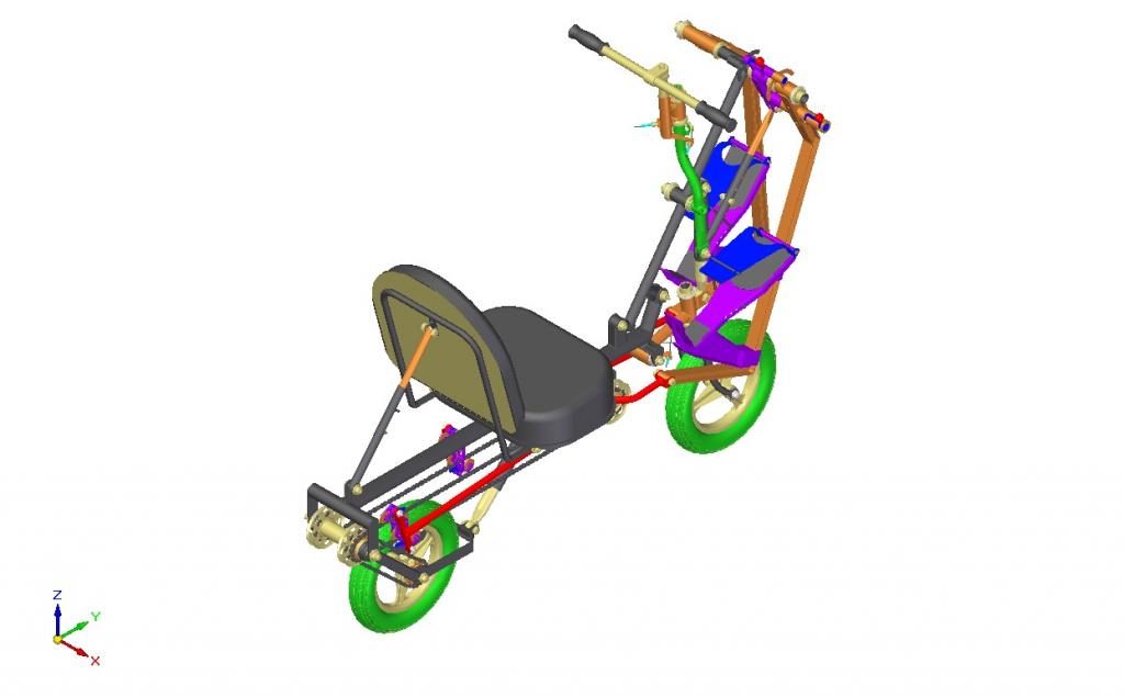

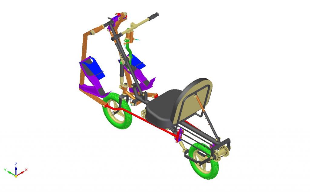

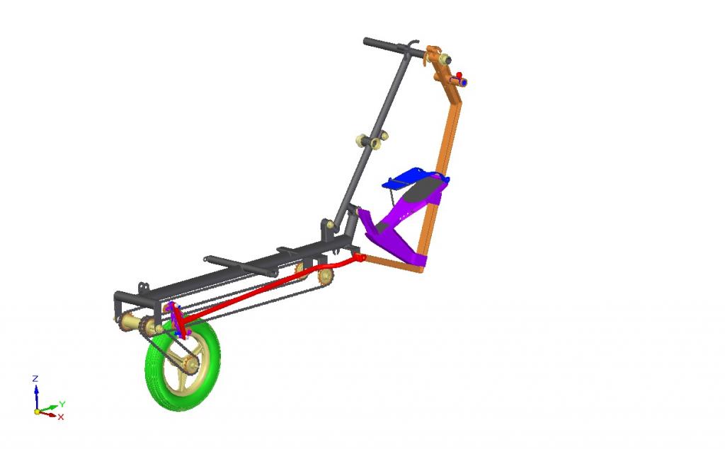

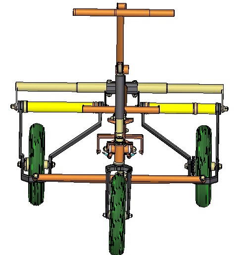

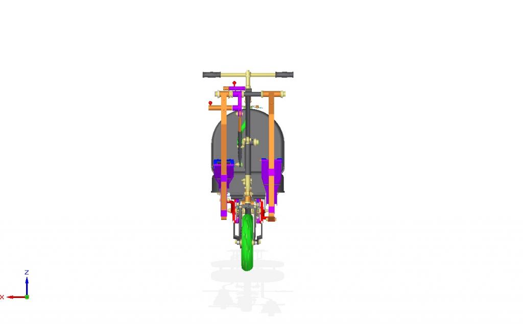

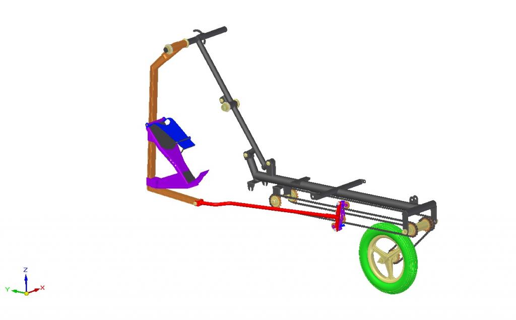

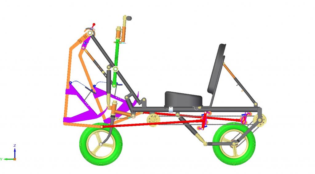

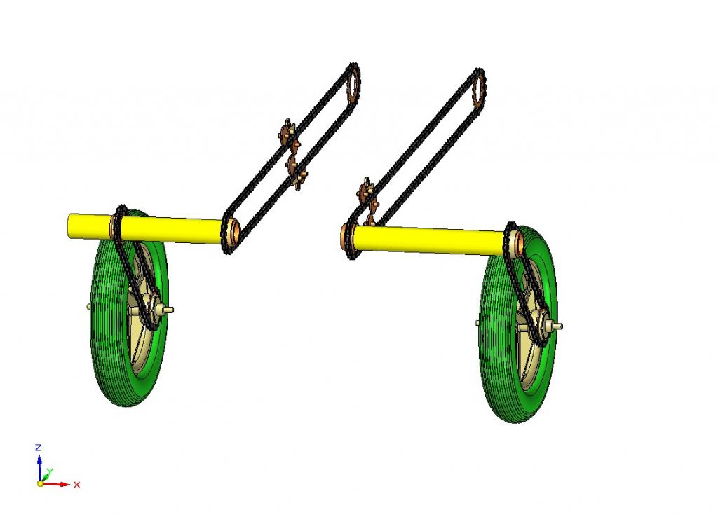

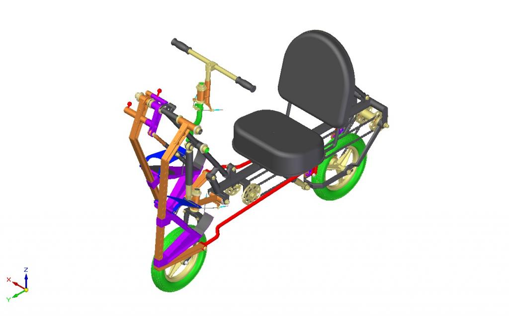

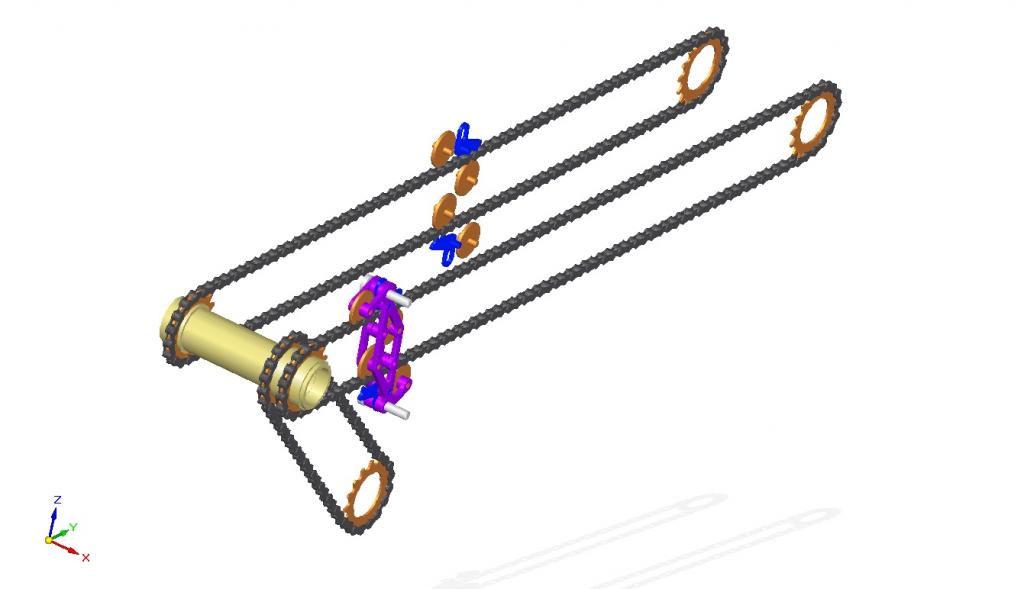

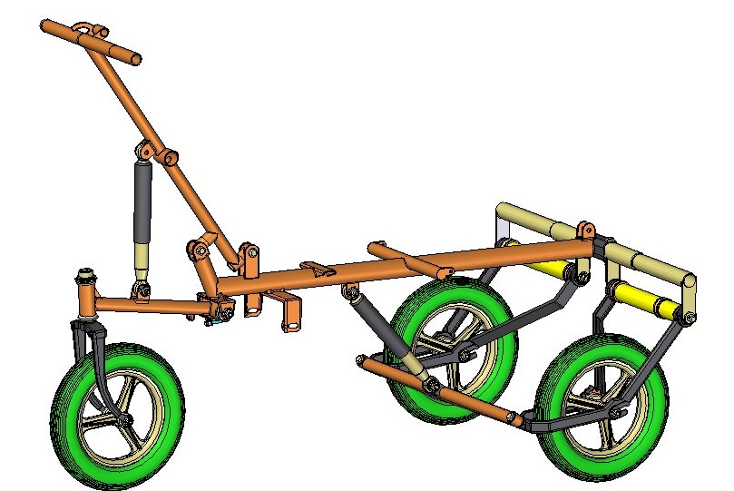

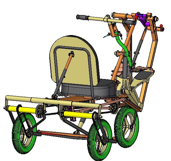

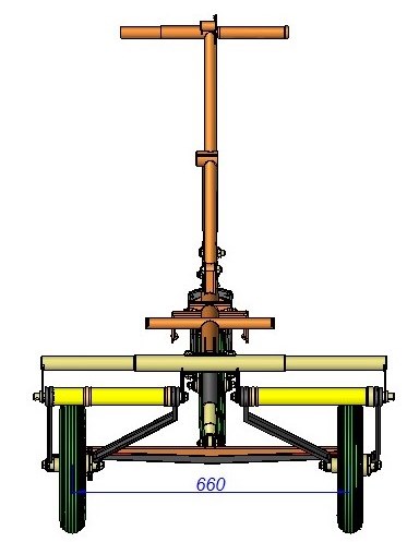

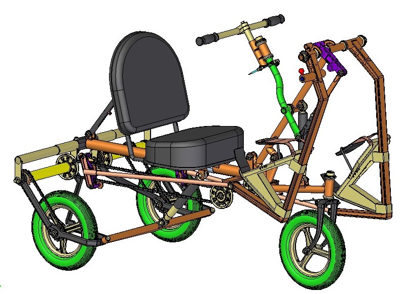

За то, что я создал очередную виртуалку, вина целиком лежит на форуме. Начитался, понимаешь, материалов о высоких материях в деле велостроения и возомнил с высоты своего маразма и широты склероза, что и я могу пристроить между сверкающими Титаниками свой корявенький плотик. Конструкции лигерадов и прочих велосипедов до того обсосаны, что люди всерьёз заняты вентиляцией посадочного места. Как там пропеллер пристроить?
Разного рода квадры? Кроме прочих против, зачем ещё тратить кровные силы на четвёртое колесо? Оптимально востребованным является трайк. Тем более что там есть, где приложить руки и голову.
Вот я и решил пристроить к вышеописанному Руту съёмный двухколёсный мост с раздельным приводом на каждое колесо и мягкой подвеской. Могут возникнуть вопросы по стабилизации подвески. Но, на мой взгляд, их лучше уточнять после постройки опытного образца. При необходимости мост можно заменить одноколёсным.

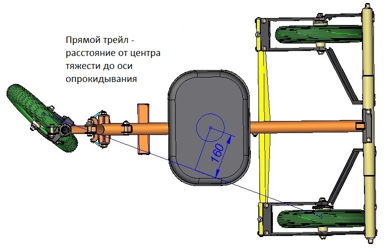

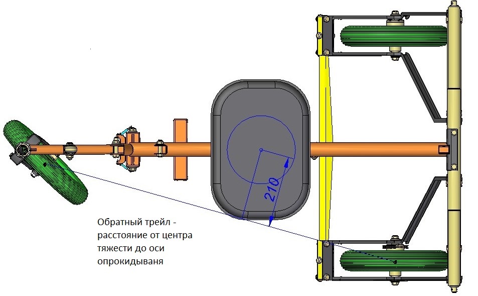

Также я решил установить переднюю подвеску с обратным трейлом, которую тоже можно менять на подвеску с прямым трейлом.
Обозначу проблемы требующие решения.
1 Масса Рута 28кг. Реально её снизить можно, заменив кондовую ст3 на что-нибудь более лёгкое и тонкостенное.
2 Нет заднего хода. Ну, совсем нет. Решить можно подъёмом собачек. Но как объединить раздельные приводы на один переключатель?
3 Шумят ролики. Или их надо делать эластичными, или заменить фигурные щёчки в цепях на прямые. А лучше и то и другое.
4 Не проработан узел передвижения педалей по рычагам, необходимый для изменения скорости.
5 В трайке жизненно необходим (для водителя) обратный трейл передней подвески. Знаю по многолетнему опыту езды на трёхколёсной машине. Небольшое курсовое рысканье можно компенсировать. Кстати, у мотоцикла на руле есть тормозное устройство. Если его не затянешь, руль болтается, несмотря на прямой трейл. Для медленной езды рысканье будет незаметно. Это как раз тот случай, когда цель оправдывает средства.
С другой стороны – чего тут думать? Подумаешь тормозная жидкость. Наливай да пей.
Так что лучше "перебдеть", чем "недобдеть".
Жду пуха и перьев. Приготовил наволочки.
 Заголовок сообщения: Re: Две собачки - одна цепь
Номер сообщения:#20  Непрочитанное сообщениеДобавлено: Пт июл 24 2015 22:09
Сообщения: 128
Откуда: Калуга
Благодарил (а): 51 раз.
Поблагодарили: 42 раз.
Имя: Вячеслав

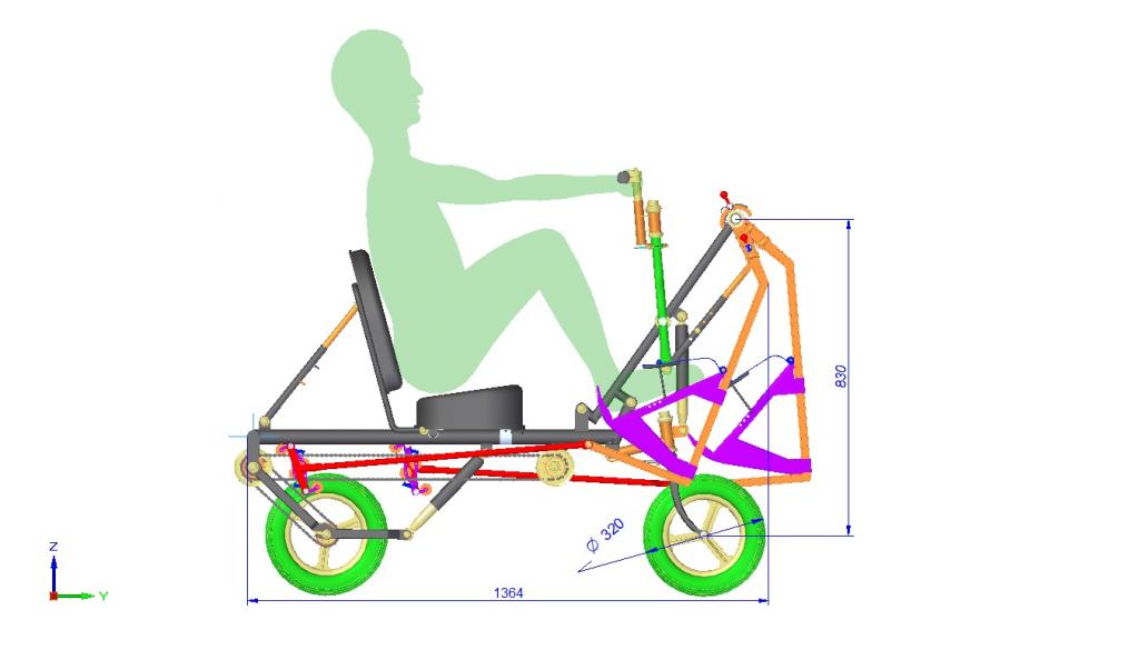

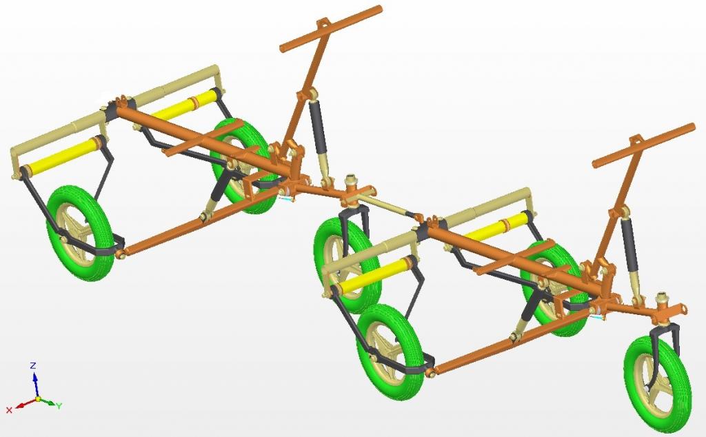

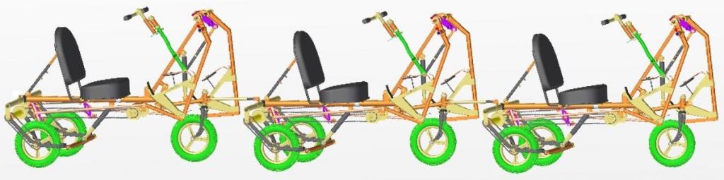

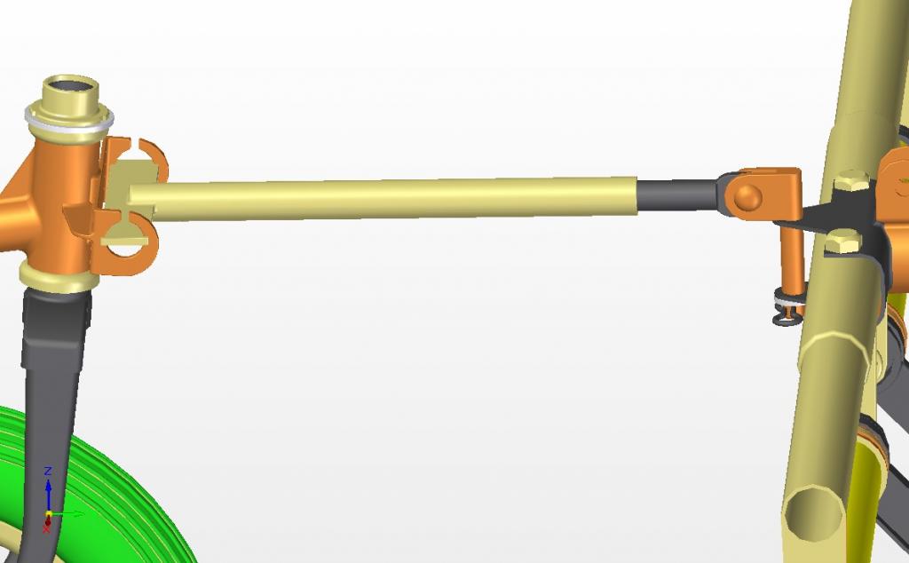

Приветствую форумчан!
Утёсов пел, что он счастлив из-за отсутствия на велосипеде второго места. На самом деле, многие велосипедисты именно поэтому пересаживаются на автомобиль. Наиболее упёртые по разному решают эту проблему (мне повезло - до гаража 6км с хорошими перепадами рельефа и мой харьковский Спутник 35 лет избавлял меня от общественного транспорта):
- каждому члену семьи по велосипеду. Но не каждый путешественник по своим физическим возможностям и по возрасту может ехать в группе по трассе на персональном велосипеде;
- постройка тандема с детским сиденьем. Громоздкое сооружение и для одиночных поездок нужен ещё один аппарат;
- сцепка нескольких машин параллельно или гуськом. Здесь свои проблемы, но самое ценное в этом способе - принцип модульности, что, на мой взгляд, делает его более привлекательным. Поэтому позволю себе на эту тему немного пофантазировать.
Рут-трайк с обратным трейлом по своей конструкции как бы предназначен для сцепки гуськом.
Оборудованный сцепным устройством его можно использовать для формирования поезда приемлемой длины, транспортировки груза, больных или травмированных людей и в качестве обычной тележки. Перефразируя Владимира Семеновича – Красота - нет отстающих, ехать в сцепке общепримиряюще.
Возникают вопросы об объединении тормозных систем и заднем ходе. Оставляем это местом для подвига. Выезжать ещё не скоро.
Скручивание сцепной тяги устраняется не законтренной резьбой между корпусом и наконечником.
Для тех, кому лень читать предыдущую галиматью, повторяю ссылку на мой селфи – не совсем корректно, но снимал себя сам, чем горжусь.
https://yadi.sk/inGkARivEfudDB/
Всего вам доброго создатели и испытатели мышцедвигов.
Вячеслав Лазуткин г. Калуга.
