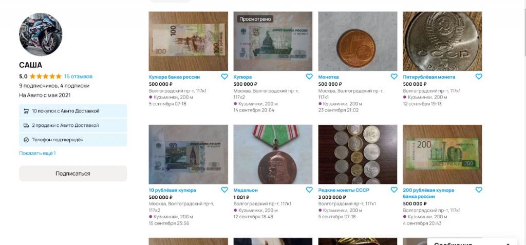

такой странный был в Голландской рекламе на продажу с подписью - ЭКСКЛЮЗИВ
Ничего удивительного. На Авито зайди, так всяких дураков хватает.
Например берёшь горсть самых дешёвых и распространённых юбилейных монет, пишешь что они редкие и КОЛЛЕКЦИОННЫЕ (именно таким шрифтом) - вуаля, цена несколько миллионов и ожидание (бесконечное) дураков-покупателей. Если что, такие монеты стоят меньше ста рублей.
Вот например один из таких кретинов:
Не не кретин, а циничный рассчëтливый человек, рассчитывающий, что какой-нибудь пенсионер в слабом уме, в нашей 140 миллионной стране купит,
отдав последние сбережения. :-(

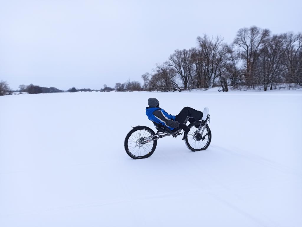

Всем привет!
https://www.youtube.com/watch?v=FebYiN5uSPs&t=73s

Paul писал(а):
Жалко лайкать нельзя :)
Но вообще довольно забавно использовать переднеприводник для зимней езды, хех, это совсем не их сильная сторона.
 Заголовок сообщения: Re: Постройка переднеприводного лигерада
Номер сообщения:#86  Непрочитанное сообщениеДобавлено: Пн янв 15 2024 09:43
Сообщения: 139
Благодарил (а): 9 раз.
Поблагодарили: 2 раз.
Другого у меня нет) Но и на этом я покатался с удовольствием! То что колесо проскальзывает и заносит на поворотах, наоборот мне нравится, я люблю сложности) За зиму планирую переделать оси, чтобы исключить люфт, чуть больше прежних(2 микрона). Усилить переднее крыло, чтобы оно не болталось от вибрации. Нанести выравнивающую шпатлевку и покрасить!

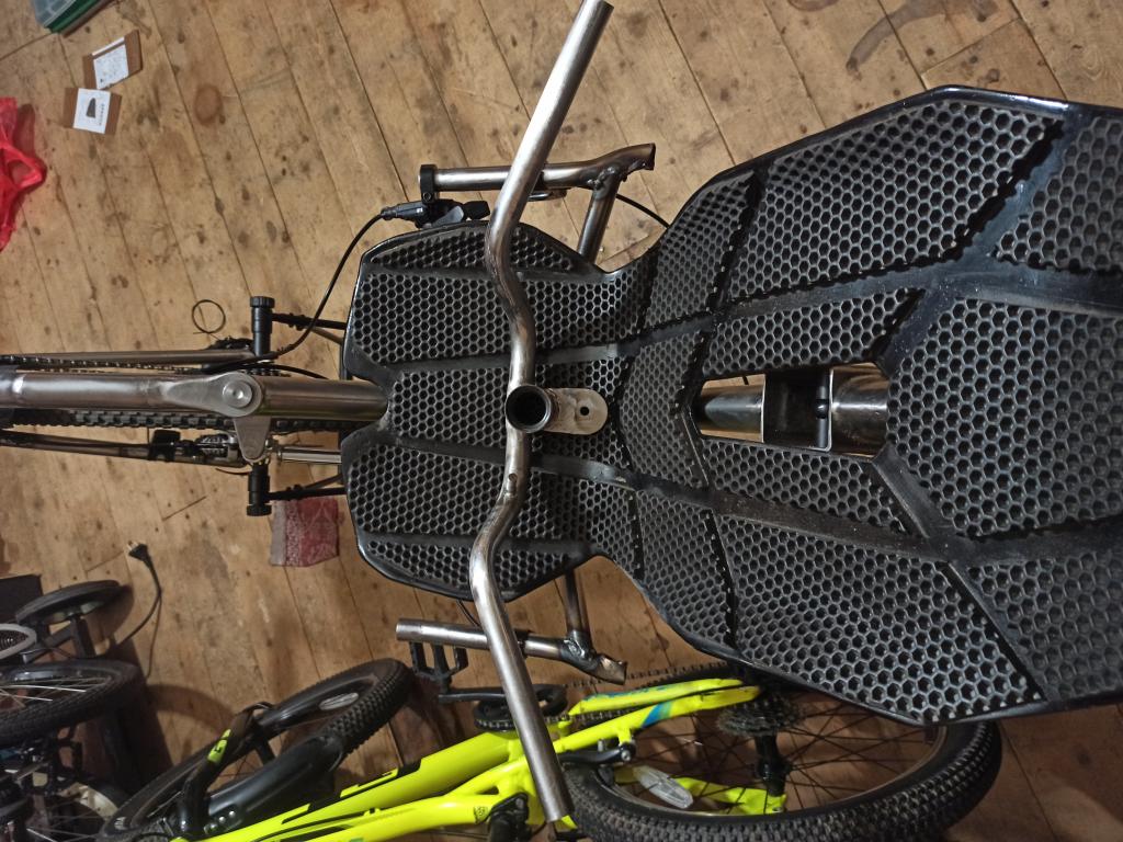

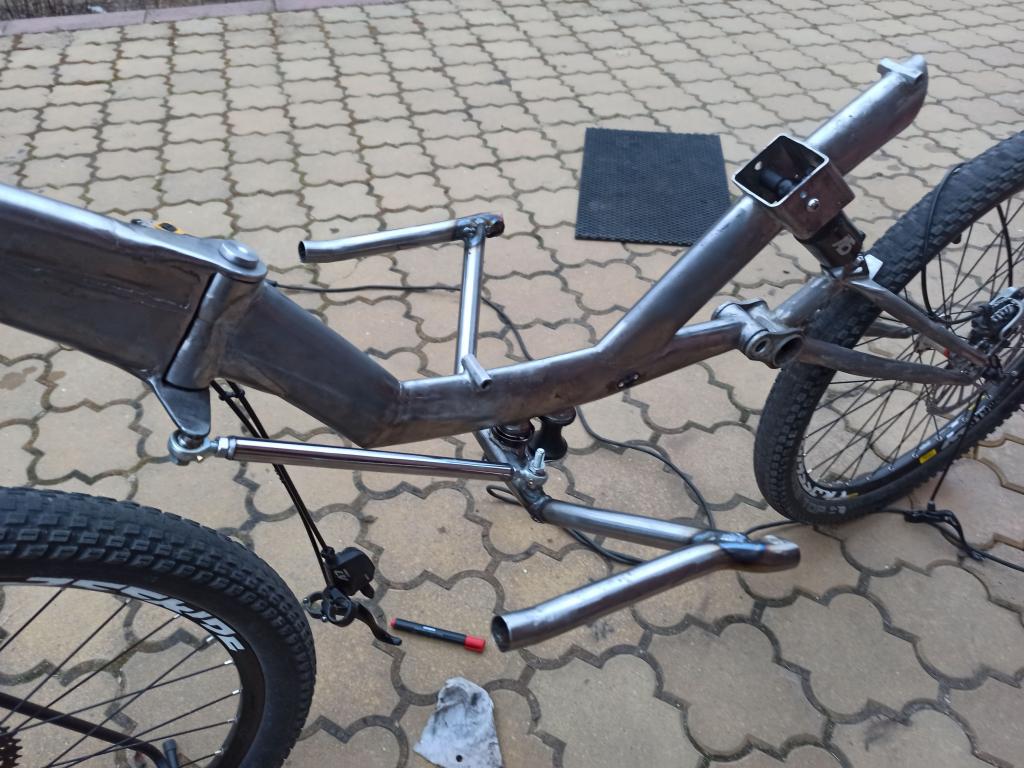

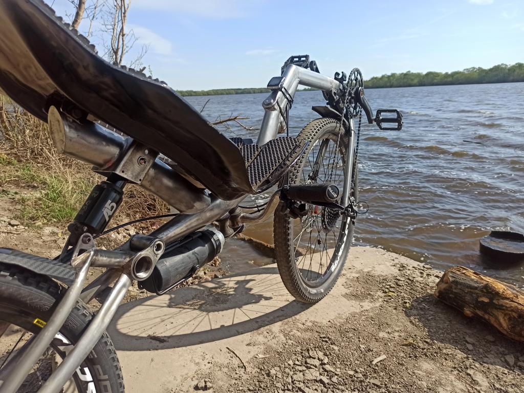

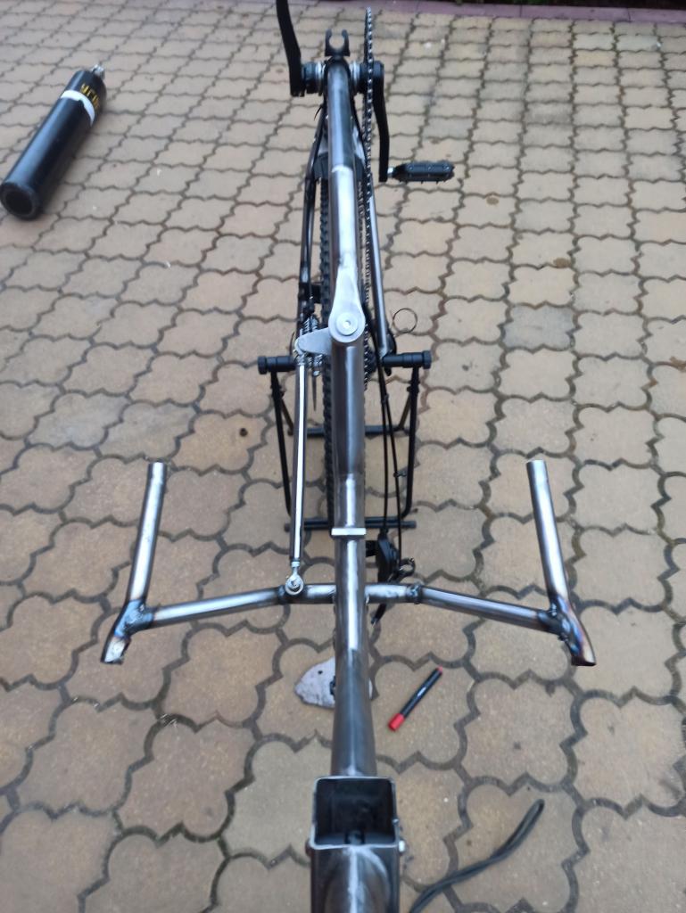

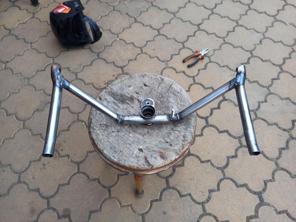

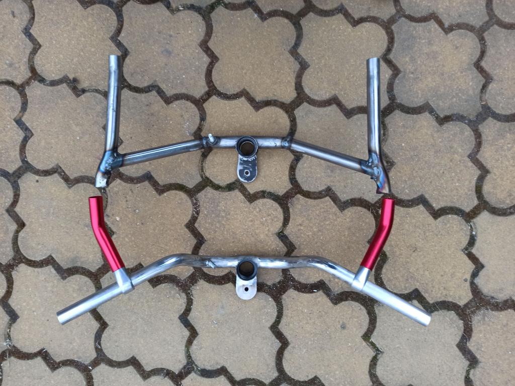

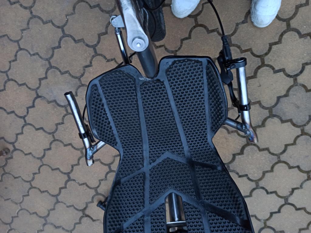

Привет всем! Хотел уже делать косметические улучшения, но на этой неделе начитался здесь про силовые рули и захотел реализовать это на базе своего лигерада. Прошлый руль был широкий и находился под ягодицами, рулить им было удобно, но последнее время я только изредка подруливал. Новый руль с практически параллельными рукоятями находится под бедрами, что позволяет мне приложить силу спины через держащиеся за руль руки. Динамика ускорения улучшилась, но теперь нужно прилагать больше усилий на руление. Предполагаю, что аэродинамика тоже по-лучше, за счет отсутствия выпирающих рукояток руля. На фото черновой вариант. Думаю его доработать и покататься, чтобы было понятнее. Пока что был только пробный выезд.
Добавлено через 36 минут 23 секунды:
раньше было так

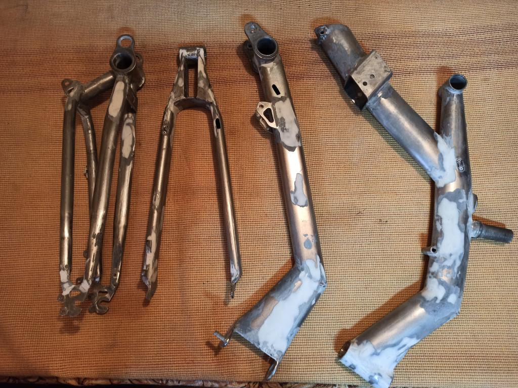

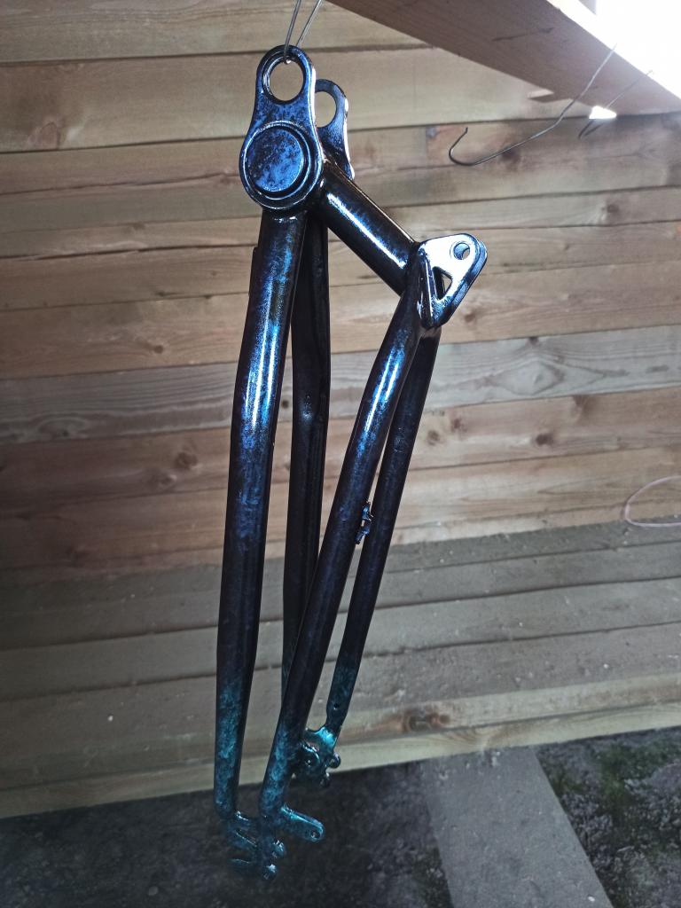

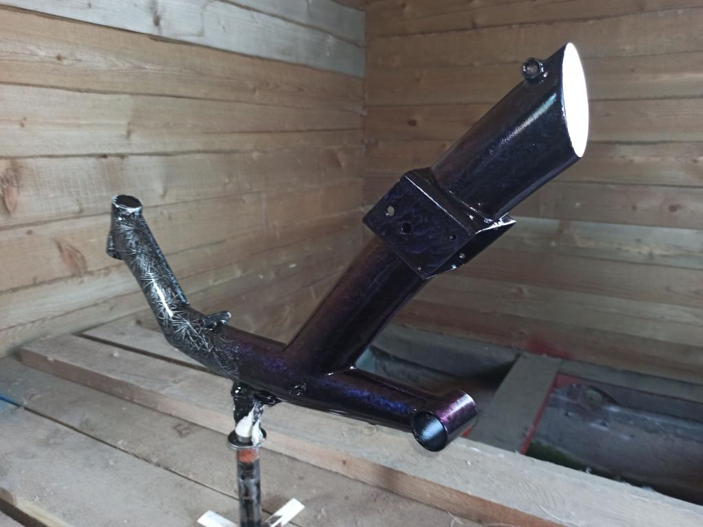

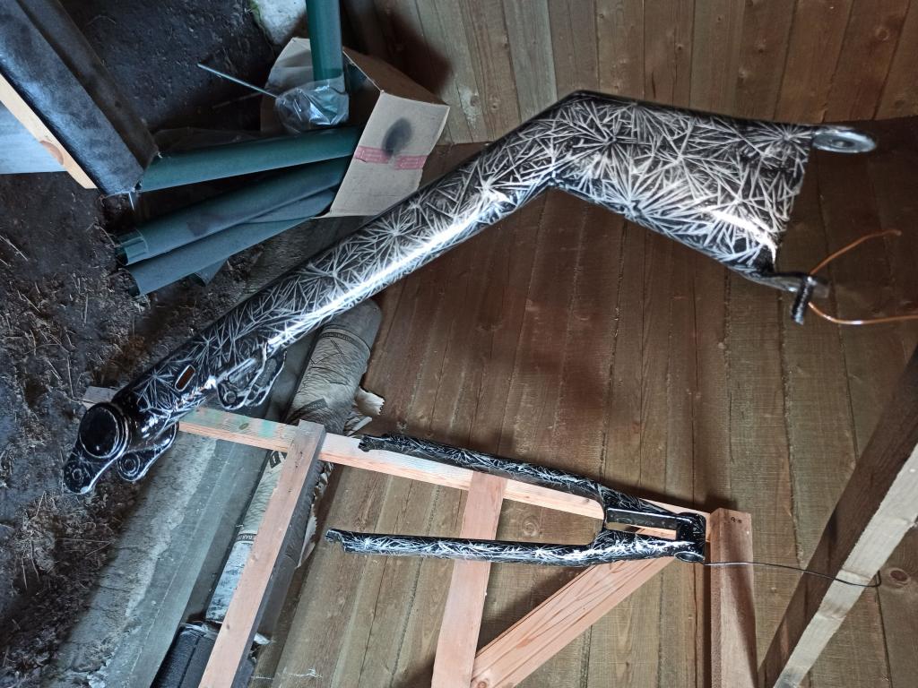

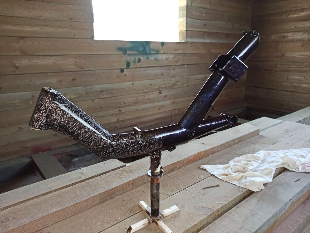

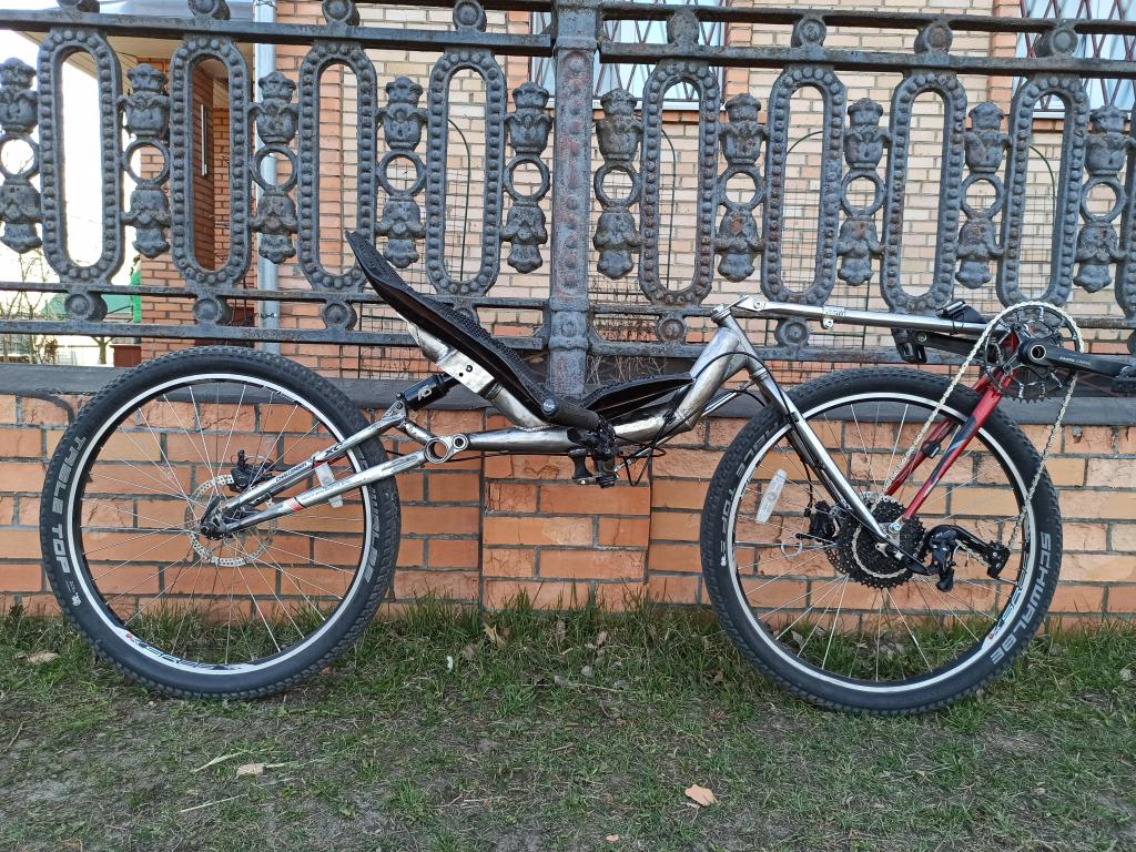

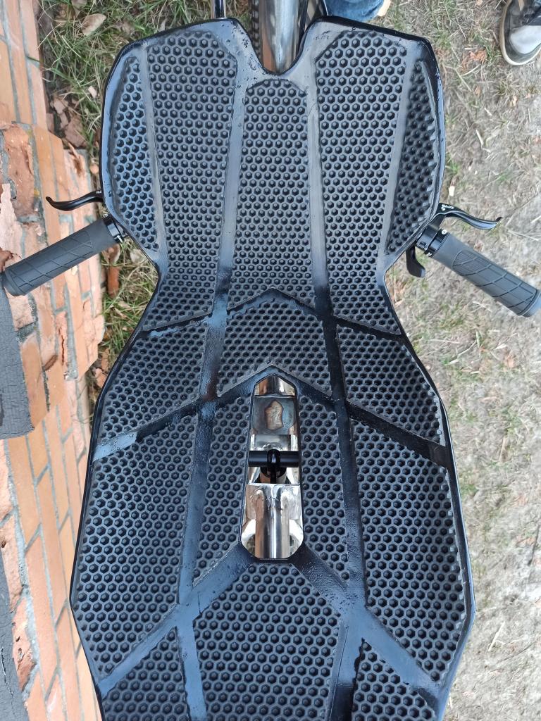

Приветствую друзья! Дела по постройке моей Химеры подходят к концу) для меня это радостный момент, хочу разделить его с вами! На этой недели уделил внимание покраске! Она мне далась не с первого раза и не с 10)) хорошо, что сначала я догадался использовать болванки для проб покраски. Осталось зашлифовать детали и покрыть еще парой слоев лака. Думаю, что на выходных соберу!!!! Кстати был на московском ночном велопараде и не встретил там лигерадоводов, кто нибудь ездит на такие мероприятия?

В его отсуствие, побуду модулятором - а какие ТТХ? :)
Нет треков (страва етс)? Какая средняя на какие расстояния?
Ездим, ездим. Был в байдарочном походе, и не смог отметиться. :(

ТТХ выложу после сборки! Думаю вес изменится в большую сторону благодаря шпаклёвке и краске. Треков нету, катаю на нём для получения удовольствия. Но соберу данные специально для вас)
