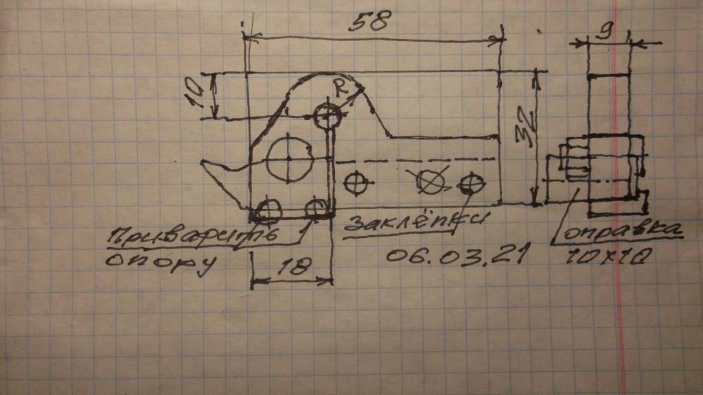

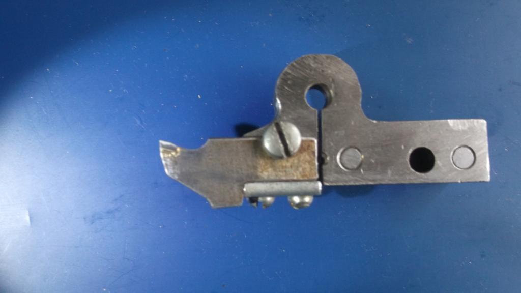

Попалась стальная плиточка на 9х32х58. Вот Вам эскиз и ВАШЕ благословение на изготовление пружинного резца.
Отверстие Ф6 мм и спец болт крепления резца с резьбой М6.

Mazur4ak плиточка из стали из которой делают резцы или из ст-3 ?
Номер сообщения:#793  Непрочитанное сообщениеДобавлено: Вс мар 07 2021 12:31
Я от неё уже отрезал. Подкалена, от чертилки остаётся след. Как форма, вроде норма.

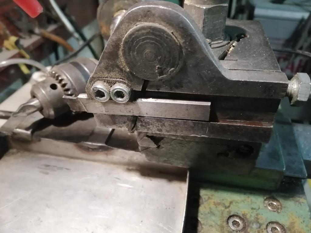

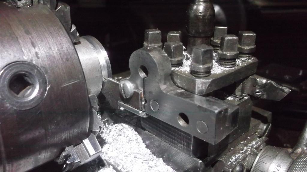

Даю свой мини пружинный резец, который режет хорошо алюмин. сплав 98. Резец из зуба дисковой фрезы, но он требует заточки на алмазном круге. Основная оправка 10Х10.

Мой мини пружинный резец получился не удачным из-за запредельного вылета резца.
Я его превратил в проходной (заточка в 90*). В обе стороны. Но при точении штока Ф 8 мм под резьбу М8 его (7,8 мм, шток подкаленный), пришлось заменить на сварной доработанный вариант. Этот тоже проходной, 90* заточки я использую для врезки, а потом и отрезки на диске.

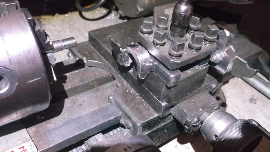

Сварной проходной:
Добавлено через 7 минут 16 секунд:
В патроне зажата 2-х концевая ось, проточенная этим резцом. Это палец для самоката "МАRATON", их 2.

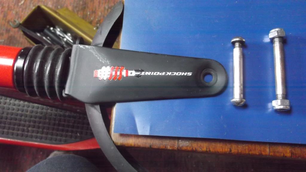

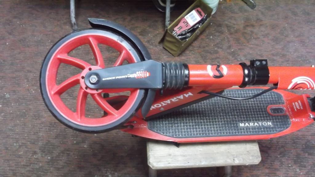

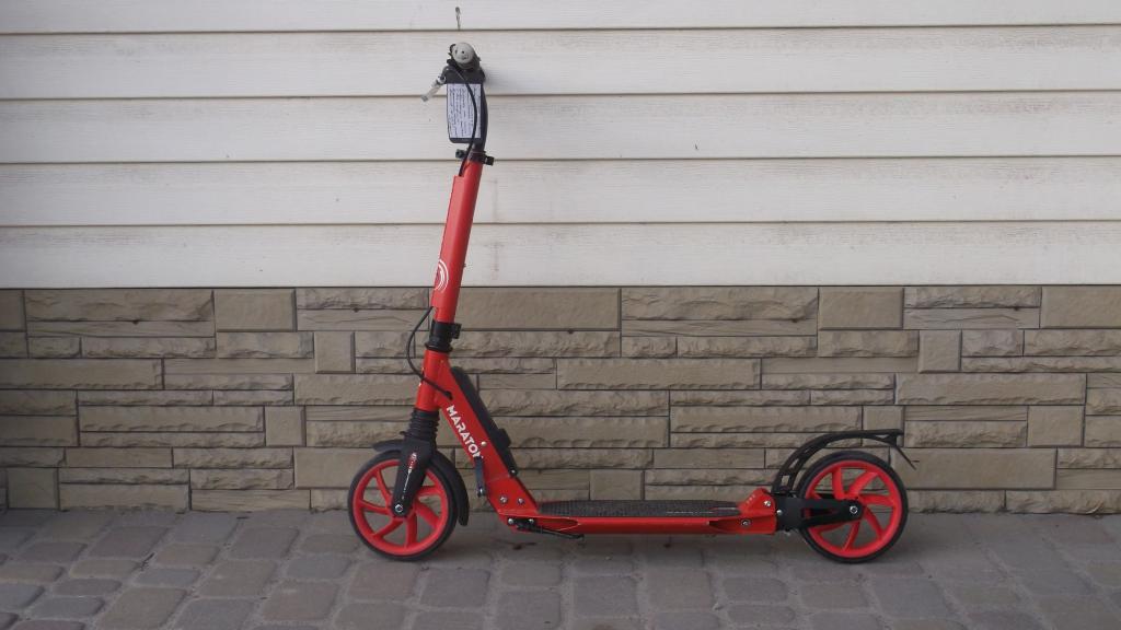

ТЕМА-Ремонт самоката. Не впервые мне приходится с этим возится, но сейчас за 250 грн. Красивый, лёгкий, алюминиевый. Откладываю своё.
Тут традиции по "китайски":
-откручиваются колёса,
-рассыпаются подшипники.
Иду за комплектацией:-отпало заднее колесо (утерян палец типа аморта, но длинный, распорная вталка и один подшипник Ф8Х22), а в переднем колесе заклинил подшипник и уже оставил след на пальце. Рынок закрыт, но "что ищите" -действует. Плачу за 4 шт. 100 грн, но за польские, как из СССР.
Дома на веселе, уже продумано точу и нарезаю пальцы Ф 8х65, КОНЦЫ РЕЗЬБОВЫЕ по 10 мм+ гайки самотормозящиеся. Но отверстия в вилках больше Ф, чем 8 мм. Думал сделать фаски в комплектации под 45*. Но повезло, на перьях вилок отверстия подштампованы, как под эти гайки, т.е. выборка люфта обеспечена. Лёгкая сборка, проезд по коридору.А аморты не работают. Задний лежит без зазора снизу. А сверху есть эллипсное окошко над аммортом. Как апрельская шутка (?). Передний-наверное пружинный.
В додачу- оборван трос заднего тормоза, согнут кронштейн. Но в запасе алюмин. крыло.
Номер сообщения:#800  Непрочитанное сообщениеДобавлено: Вт апр 06 2021 20:49

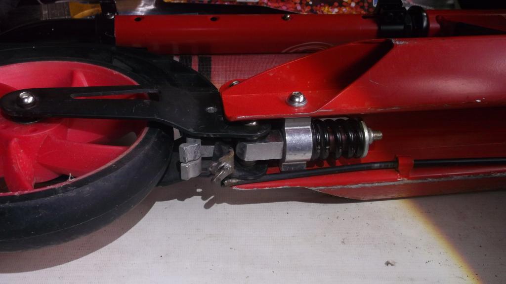

Ремонт ручного тормоза. Тормоз не будет лишним, если вести самокат с крутых горок.
-обрезан частично кронштейн, стал меньше выступать вниз,
-засверлено отверстие под трос,
-изготовлена бонка М4 длиной 10 мм и поперечным отверстием Ф 1.5 мм. Её Ф=8 мм, но с боков заужен по месту. Получилось красиво и без пружины.
Если захочет, сам хозяин- Алексей сможет оценить мою работу. А она не простая.
Добавлено через 2 минуты 1 секунду:
Фото самоката:
Добавлено через 10 минут 9 секунд:
Масса самоката 6 кг.
