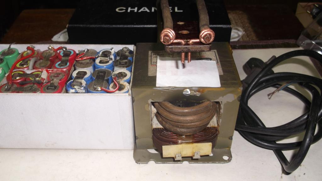

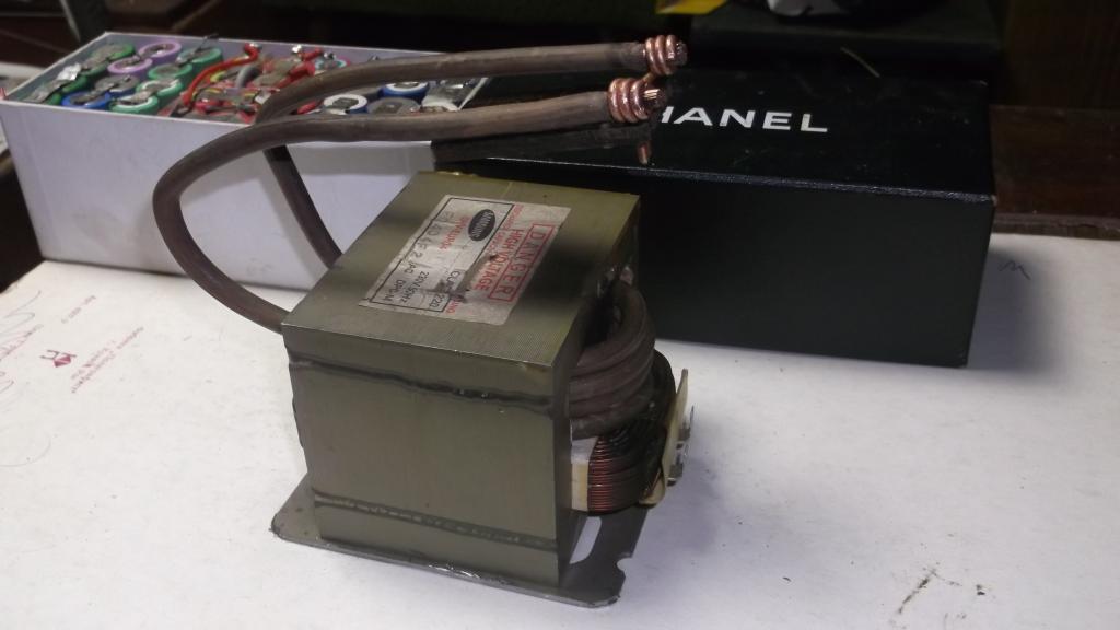

Владимир, а чем мотать вторичку для контактной будете?
Намотано ТРИ с лишним витка, жила Ф 4,5 мм (косичка) в резиновой изоляции Ф 7 мм.
Показан этап изготовления комплектации.
Концы контактов навиты в спирали из медной проволоки ф 2.5 мм и насажены на концы вторички и закручены спирали пассатижами. Решение обладает новизной.
Прямые концы контактов плотно посажены в текстолитовую (гетинаксувую) планку толщ. 5 мм.

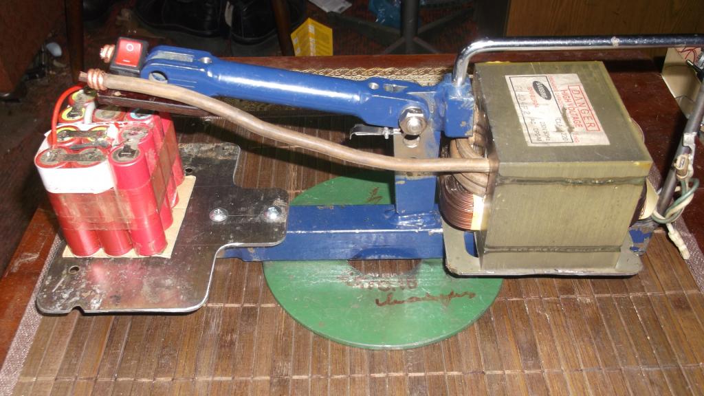

Номер сообщения:#765  Непрочитанное сообщениеДобавлено: Вс фев 07 2021 14:46
Под сборка "Сварочника" в станину:

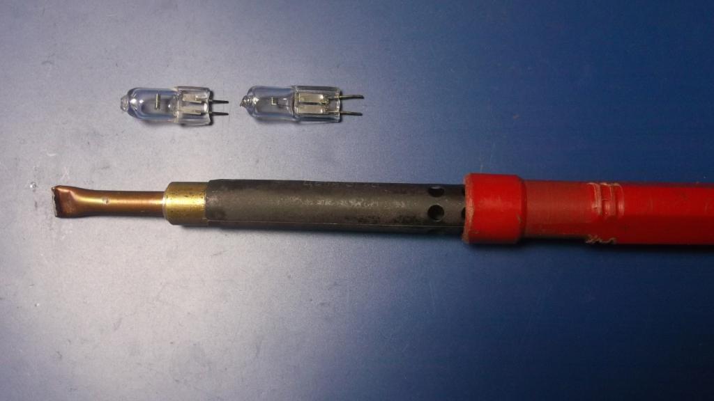

Ещё про "ПАЯЛЬНИК на ГАЛОГЕННОЙ лампе".
Когда появились в производстве эти лампы на заводе, моему удивлению не было предела. Маленькие, но мощные, простое оборудование изготовления, белый свет.
Я использовал их в фотоувеличителе, как точечный источник.
Но нагревались они до адской температуре. При монтаже в фару не оставлять на баллоне отпечатков пальцев. Почернеет лампа.
Но идея- испльзоать её тепло пришло от публикации на лампе 220 В в бытовом утюге.

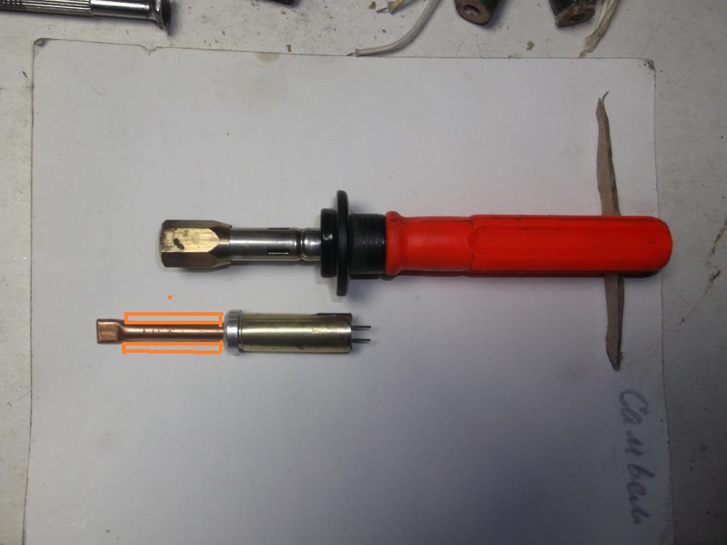

Идея такая бала:-выточить из круга Ф 14 мм жало паяльника из меди и засунуть туда галогенную лампу.
Добавлено через 47 минут 3 секунды:
Но такой заготовки не реально было искать, а теперь уже можно стержень для жала делать составным, например, корпус из латунной трубы, а жало из медной.
Добавлено через 20 минут 54 секунды:
Но опять же - проблема-медь. А что если, если из медных трубок (обрезки из холодильников) Ф 6 или Ф 8 мм, а корпус- латунная труба Ф14 мм, отверстие Ф 9.5 мм.

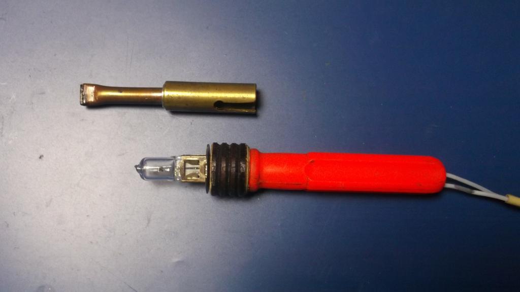

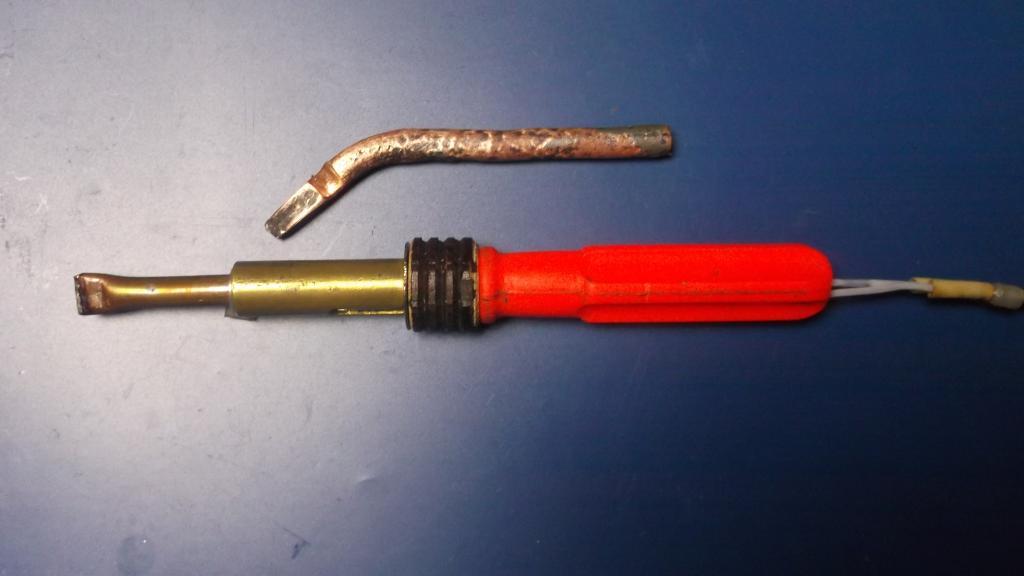

Паяльник в двух вариантах:
- на лампе 12 В х 4.8 А проводилось залуживание жала, но чернела внутри деревянная ручка (кусок), и использовалась арматура крепление лампы от авто фары,
- на лампе 12 В х3.3 А, лампа в трубе, а труба в арматуре от сов. паяльника.

- первый файл, на корпусе нагревателя есть два, глубоких по длине, паза под выступы плющенного стекла лампы. При включении они освещают близкие предметы,
А если под низом корпуса спереди сделать сквозной пропил, то лучи света будут попадать в зону пайки.

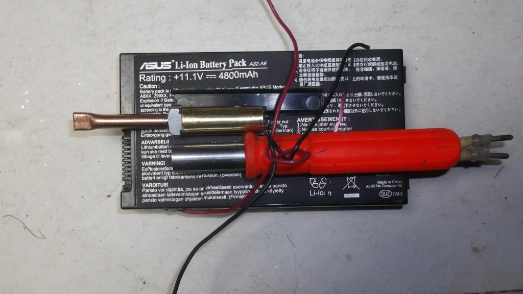

Внимание, галогенные лампы малого размера встречаются в фарах немецких велов прошлого века. Они на 6 В, но 0.5 А там есть.
Для лампового паяльника потребуется настольный регулируемый блок питания (станция), или зарядное аккумов. Я для экспериментов использовал блок от ноутбука 11.1 В и 4800 мА.
Этот блок я не разбирал, в корпусе поперёк лежат 3 пары аккумов, а сторцов я втыком нашёл нужные выводы, а ещё снимал наклейку для проверки по корпусам годность аккумов.

Не только, например, можно в домашних условиях наладить производство мини паяльников. Комплектацию я перечислял.
Может уваж. оппонент знает цену галлогенки, а может она уже стоит как в Москве паяльники.

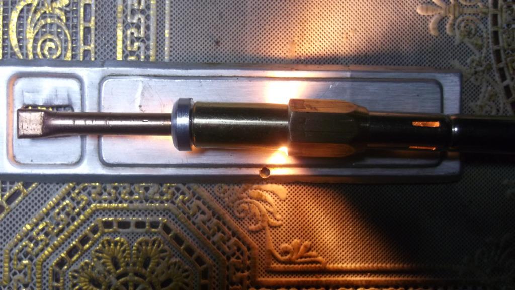

Собрал ещё один нагревательный элемент с трубчатым жалом Ф 6 мми опробовал. Всё прекрасно. Когда оформлю сборку, то проведу испытания с этим жалом,
Там конец плющенный, но имеет щель-капиляру, куда может затекать припой, так что этот паяльник может собирать припой с негодных плат.
На фото видна лыска, это срез для прохождения СВЕТА от лампы к месту пайки. Мощность паяльника 40 W.

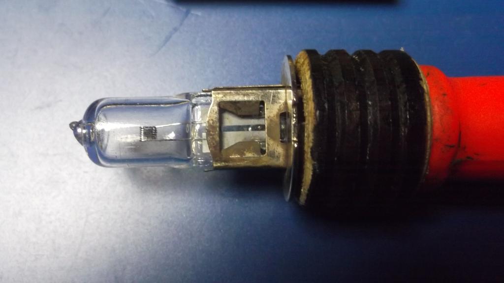

Там эффективности с головою, можно укорачивать жало. Проблема- передача тепла на ручку, которая разогревается. Оно поступает по стальной трубке- держателю, на которой есть щели для уменьшения тепловой проводимости.
Показанный вариант, сочленение происходит через латунный шестигранник, хотя лучше был бы стальной.
Этот вариант наиболее лаконичный. В нагревателе видны два штырька от галогенки.
Есть проблема, плющенная часть с одной стороны выходит за габарит. Нужно стачивать стекло на алмазном круге.

Мой ламповый паяльник- подключался с проводами с горючей изоляцией наскоро. Видно освещение с боков, под жалом маленькая светлая точка, а возле ручки- светлые рисочки.
Добавлено через 7 минут 14 секунд:
При доработке боковые светлячки будут спрятаны в глубине шестигранника.

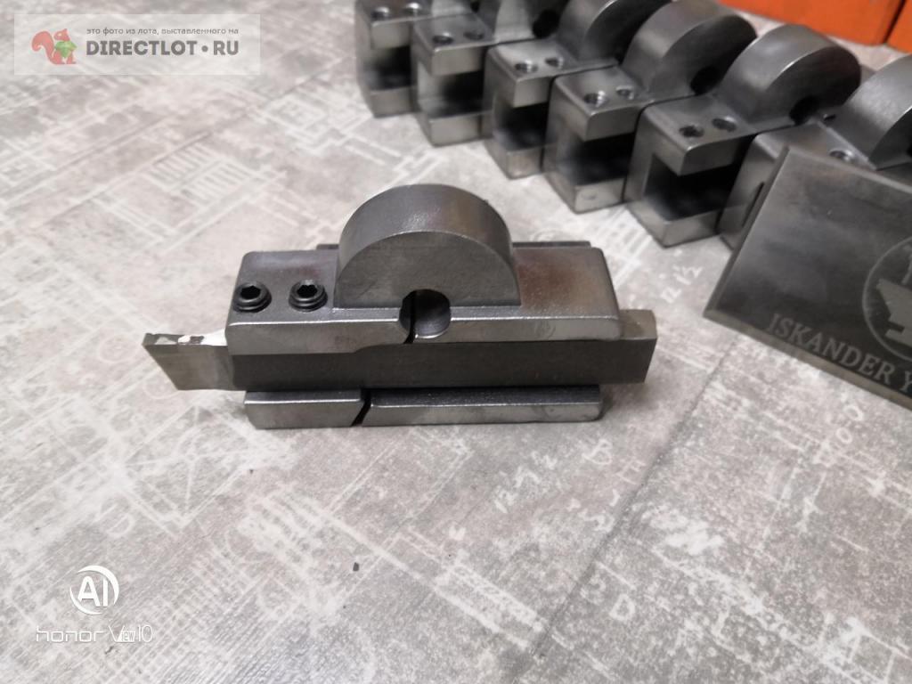

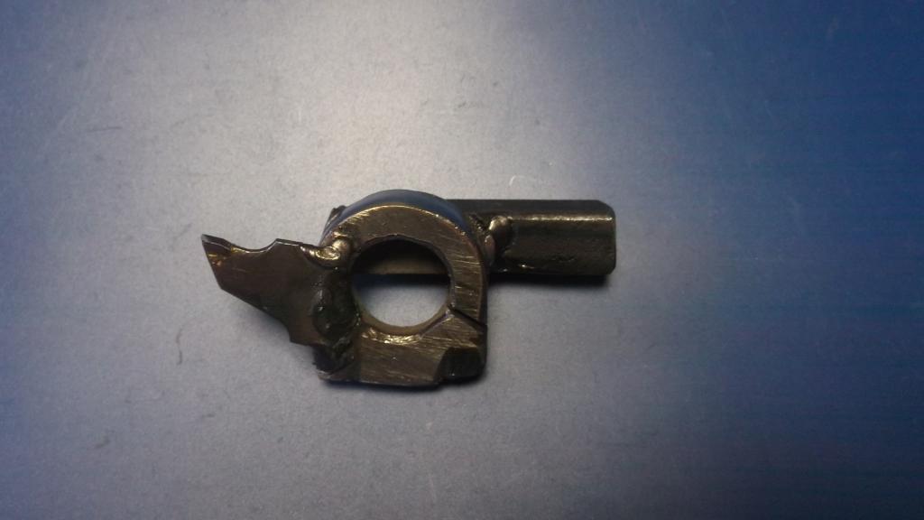

Новая тема:-отрезной РЕЗЕЦ на сварной державке.
У МЕНЯ НАСТОЛЬНЫЙ токарный станок, а резцы-проходной и отрезной я делаю из ци
ркулярной пилы, вырезая сегменты с напайкой. Делюсь с друзьями. Читаю ЮТУБ.
Недавно поломал проходной, изогнув его в упор, а на отрезном отлетела напайка. Обрезки пилы нашёл как то сразу. Но отрезной с напайкой нужен в первую очередь.
Снова "курю" ЮТУБ. Уже продают резцы нового направления, с компенсацией от поломок.
Без солидной мастерской державку сделать проблематично.
А вот сварить -не проблема:

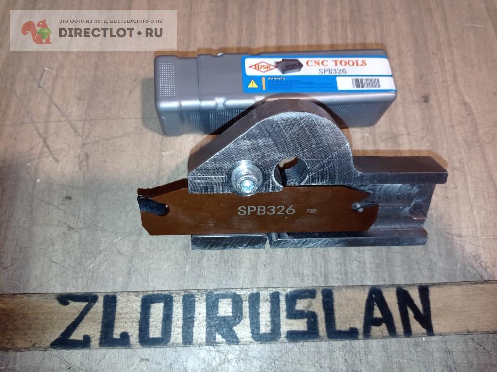

-за основу взят детский шатун, желательно, закалённый, обрезается поперёк, а где Ф16 мм, то вдоль. Это новизна "1". И важно-косой надрез этого отверстия.А потом сварочные работы.
Обрезку от пилы варят ниже центра, а потом выставляют по центру прокладками. Это новизна "2".
Номер сообщения:#780  Непрочитанное сообщениеДобавлено: Ср мар 03 2021 16:55
Это новизна "1".
Это новизна "2".
Владимир Аксентьевич, ну смешно же... В погоне за "новизной" вы бы хоть разобрались в принципе работы пружинного резца... Этот резец так не работает. Разрез сделали совсем не там, где он должен быть, причем совсем тонкий, сечение самой пружинной части маленькое, режущий край задрали намного выше самой державки.
Чем пытаться изобрести "новизну", может, лучше хорошо рассмотреть, как другие это делают?
